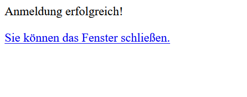

ja, das hat schon einmal funktioniert, wenn ich auf den Anmeldelink klicke, kommt einfach die Seite hier, das sieht eigentlich gut aus:

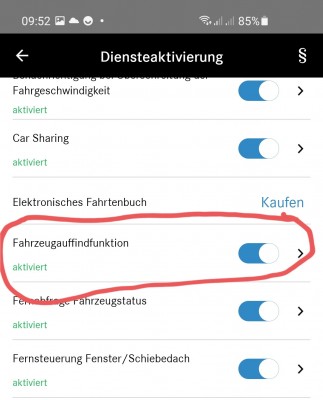

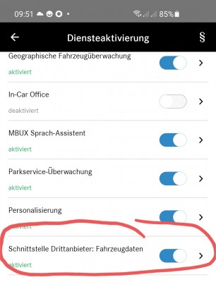

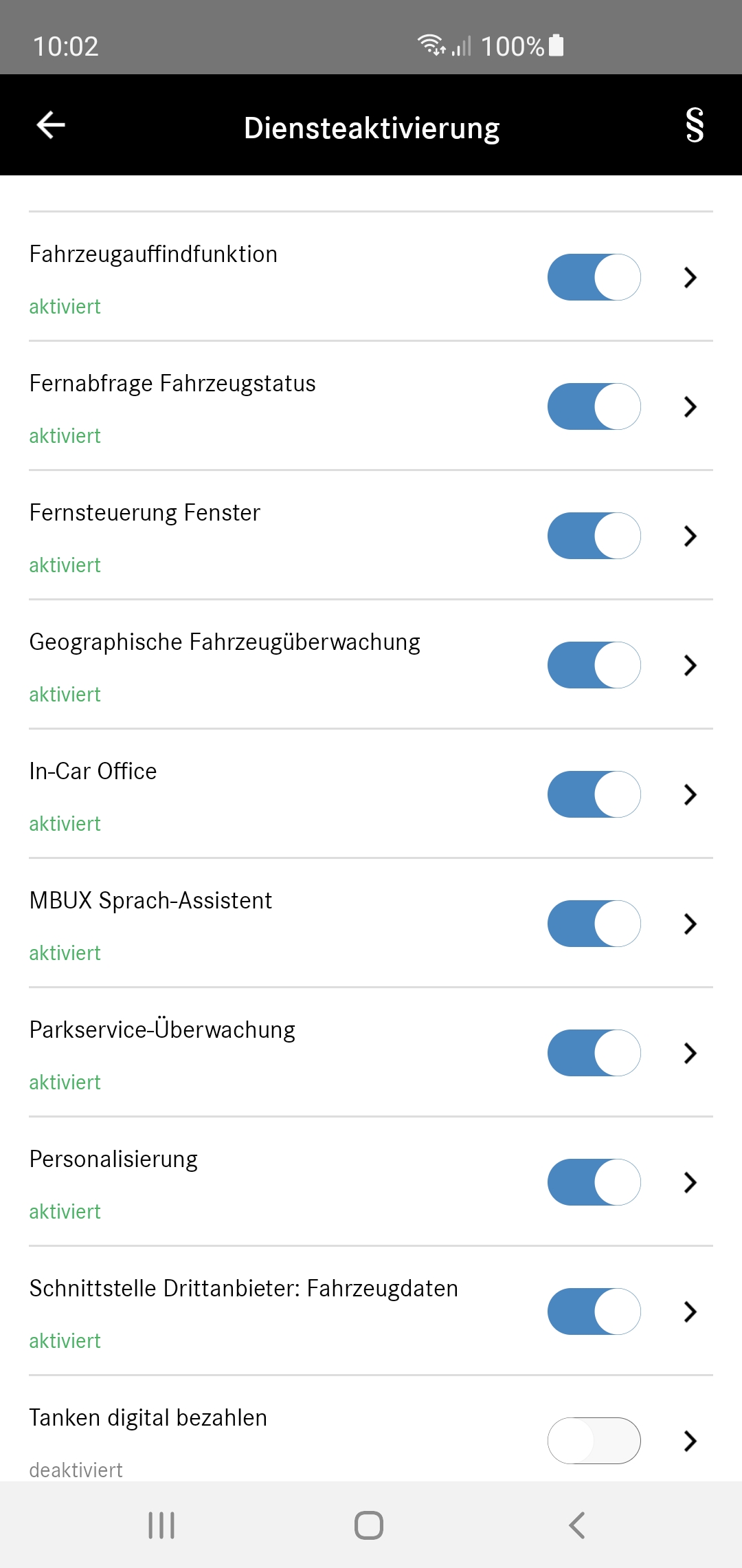

Es gibt einen Dienst, der aktiv sein muss, damit der SoC abgefragt werden kann.
Schau mal, wie die beiden Einträge bei dir aussehen.

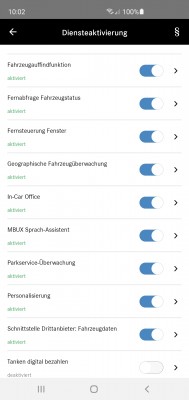

Beides aktiviert:
