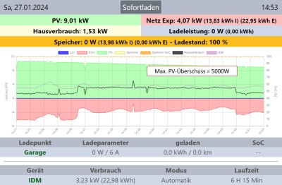

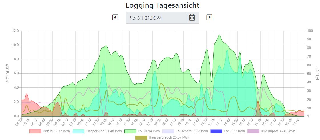

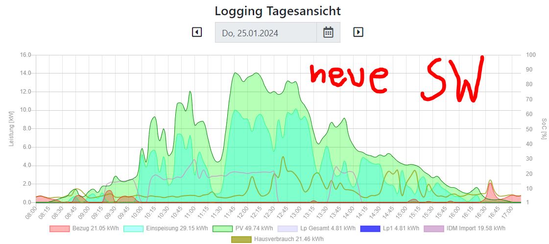

wegen der schwingenden Leistung der WP hatte ich IDM vor Monaten kontaktiert, gestern habe ich ein SW Update erhalten: SW 20.23-90-ga671a5ec
Mit dem Update teilte mir IDM mit: "Bitte um Kontrolle, ob sich bezüglich der PV-Regelung Verbesserungen eingestellt haben."
Am 21.01.2024 hatte ich als max. zu übertragenden PV-Überschuss 4.000W eingestellt.
Am 25.01.2024 hatte ich als max. zu übertragenden PV-Überschuss 5.000W eingestellt.
Die Änderung haben ich vorgenommen, da die max. PV-Überschuss Vorgabe mit der neuen SW nicht mehr erreicht wird.
Ansonsten ist die Regelung Träger geworden und die Peaks sind nicht mehr so stark.
Als ich den PV-Überschuss auf 10.000W eingestellt hatte, gab es plötzlich wieder Peaks.
Könnt ihr Euch auch die neue SW organisieren und testen?
Sofern ich keine Test-SW erhalten habe, können die IDM-Heizungsbauer diese auch aufspielen.
Sobald ich einen Tag mit Sonne und entsprechend Zeit erwische, stelle ich die Daten für den IDM-Support zusammen.

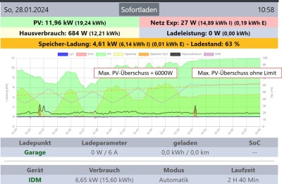

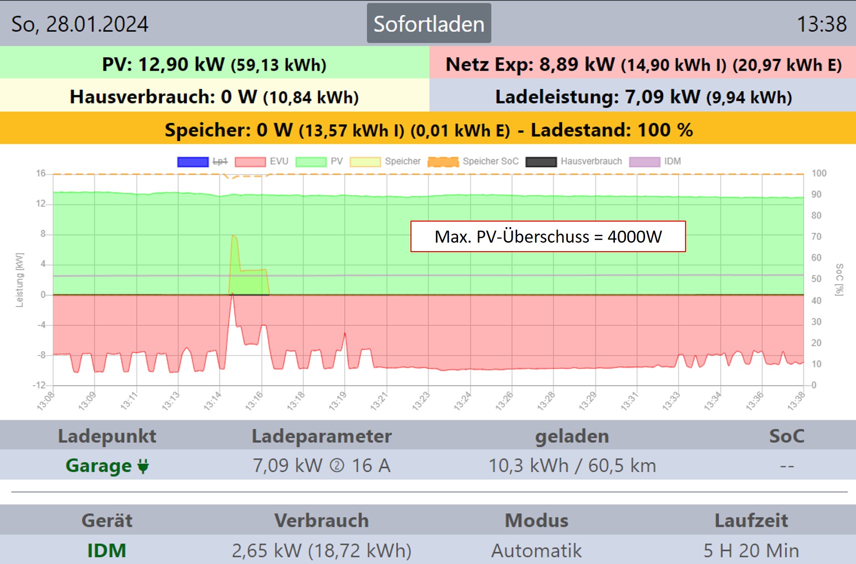

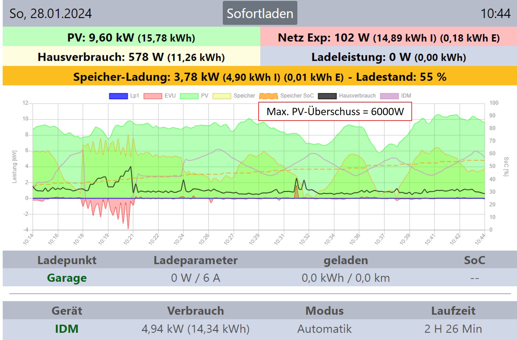

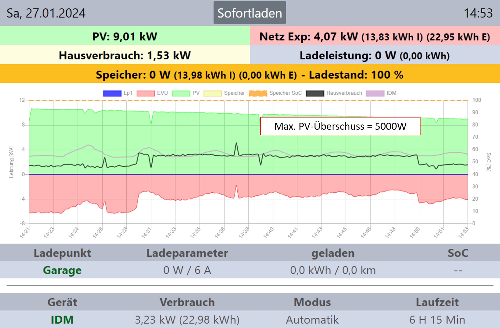

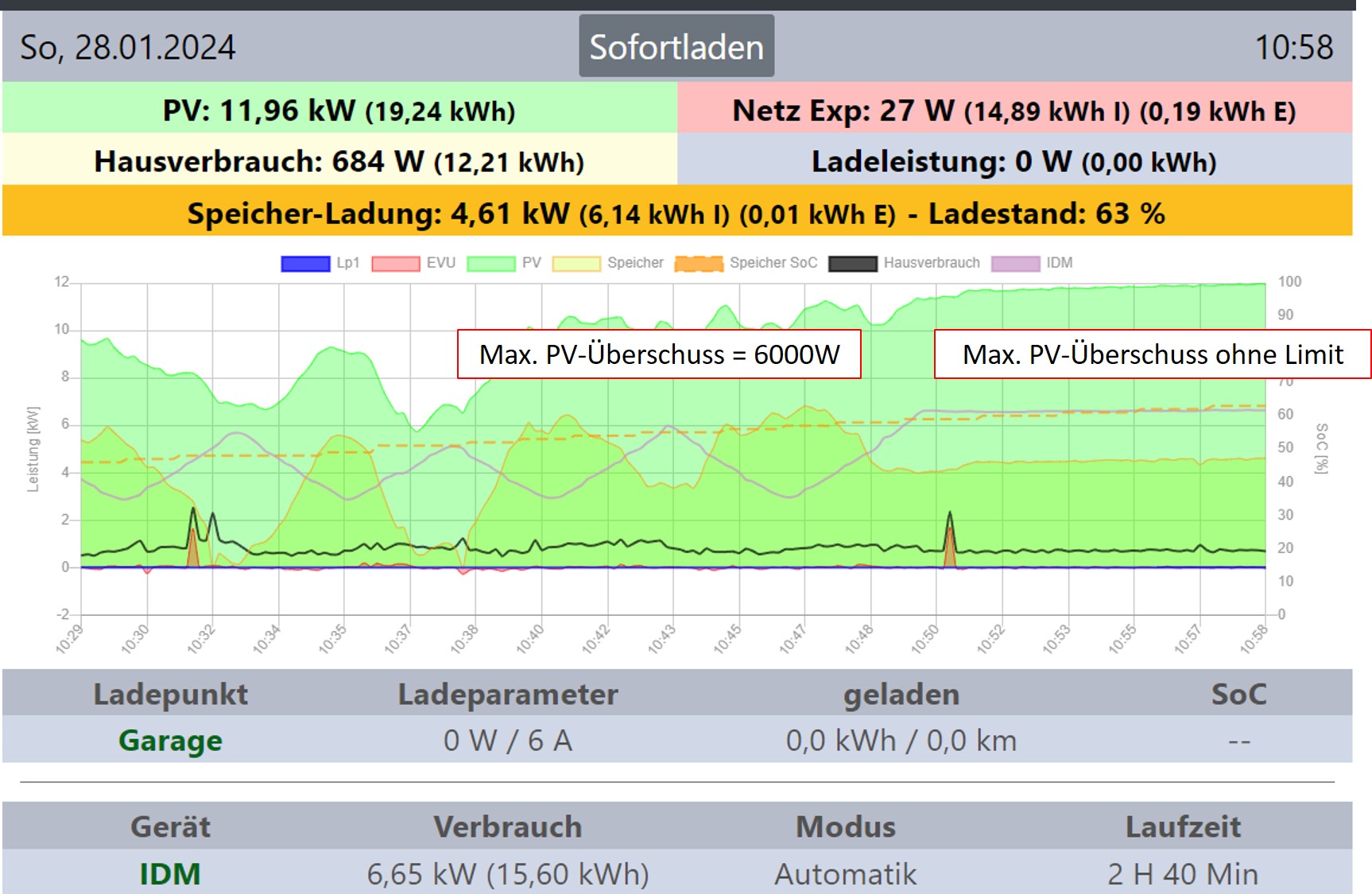

Hallo Zusammen,
die Regelung der IDM ist für mich nicht zufrieden stellend.
Ohne Begrenzung des PV-Überschuss nähert sich die WP-Leistung der max WP-Leistung an.
Bei 6000W und 5000W gibt es weiterhin Schwingungen.
Sofern nur 4000W Übertragen werden, befindet sich die WP im PV-Überschuss-Modus die Leistung geht jedoch nicht über die 2,65kW hinaus.
Bei einem eingestellten Wert unter 4000W geht die WP noch nicht mal in den PV-Überschuss-Modus.

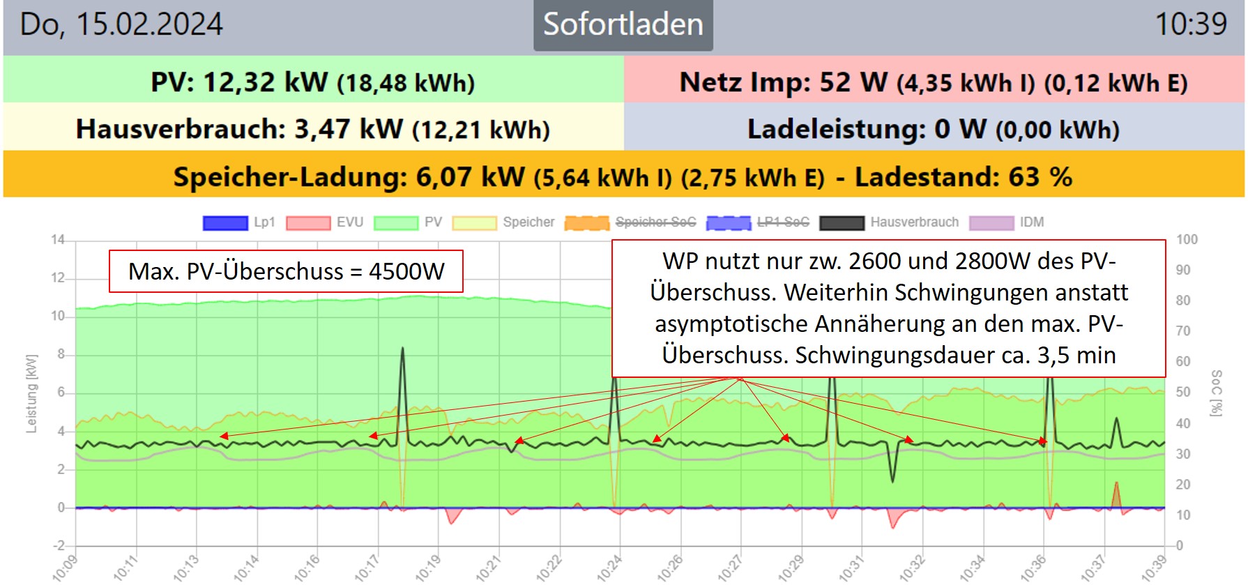

Super, danke für die Info mit der neuen Software Version und die interessanten Diagramme der Testläufe!
Und natürlich schade, dass sich am Verhalten der Überschussregelung offensichtlich nicht viel geändert hat.
Die Schwankungen sind immer noch da, keine Spur von einem kontinuierlich modulierenden PID-Regler.
Sieht fast aus als würde der Regler bei großen Regelabweichungen in eine Art Sättigung laufen oder als hätte er eine Hysterese eingebaut.
Irgendwas passt mit dem Regler nicht den die gebaut haben, und es scheint weiter zu fehlen als nur an den Parametern.
In den Tagesverläufen vor dem Update sieht es zumindest so aus, als würde die Leistung grob nachgeführt, jedoch eben sehr schwankend.
Aber immerhin beruhigend, dass das Thema offenbar bei iDM angekommen ist.
Würde ihnen einfach ein Feedback geben mit den fein aufgelösten Zeitdiagrammen der Startseite, dort sind die Schwankungen sehr gut erkennbar.
Und ich kümmere demnächst auch um die neue iDM Software und versuche zu testen.

Anbei ein schönes Bild von heute, ging ebenfalls an den IDM Support.
