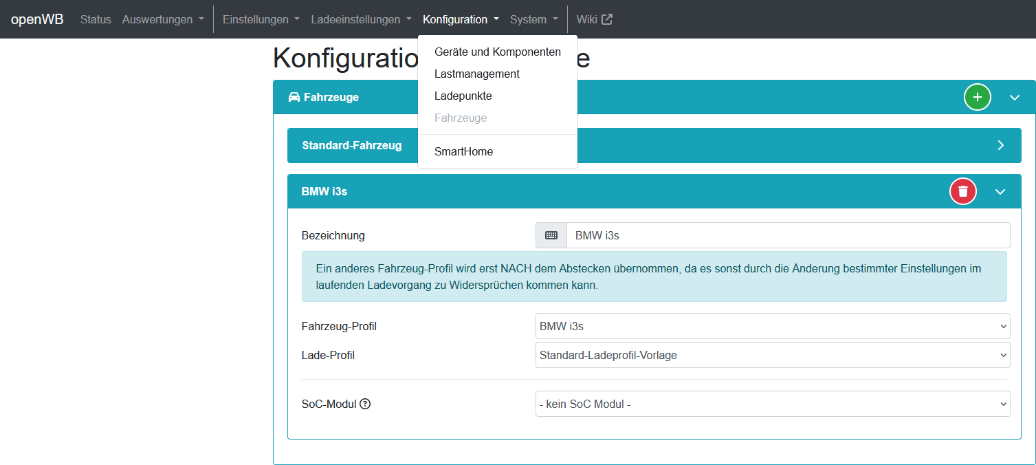

Tuffi hat geschrieben: Di Apr 16, 2024 9:05 am Entweder auf der "Startseite", siehe hier:
Oder unter
Einstellungen > Konfiguration > Fahrzeuge >
Was hast du denn für eine openWB SW ???
Ich habe:
Python 3.5.3
openWB Version: 1.9.304.0 (2024-04-09 14:02:38 +0200 [0e708423] )
Bei mir gibt es "Einstellungen>Konfiguration>Fahrzeuge" nicht???
Grüße Ralf Goos
Re: SOC BMW
Verfasst: Mi Apr 17, 2024 1:28 pm
von Tuffi
RGoos hat geschrieben: Mi Apr 17, 2024 1:24 pm Bei mir gibt es "Einstellungen>Konfiguration>Fahrzeuge" nicht???
Hier:
edit:
Du könntest es dort auch mit "Manueller SoC" versuchen.
Ich persönlich hab das so noch nicht genutzt.

Re: SOC BMW
Verfasst: Mi Apr 17, 2024 1:41 pm
von RGoos
Bei mir gibt es den Menüpunkt "Ladeeinstellungen" mit den Untermenüpunkten "Übergreifendes", "Sofort Laden" oder "PV- und Min+PV".
Den Untermenüpunkt "Fahrzeuge" gibts bei mir nicht !!!!????
Ebenso gibt es bei mir nirgend wo den Hauptmenüpunkt "Konfiguration" !!!!????
Wie komme ich an deine openWB Software???
Grüße Ralf
Re: SOC BMW
Verfasst: Mi Apr 17, 2024 3:14 pm
von Tuffi
Welche Version hast du denn auf der openWB?
Evtl. noch 1.9?
Ich fahre die aktuelle Release.
