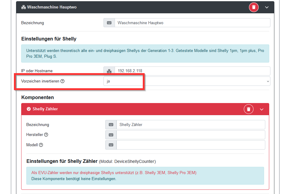

Genau, z.B in der Version 2.1.6-RC.1 2024-11-07 12:53:07 +0100 [03cc7ecf2] gibt es schon die Möglichkeit das Vorzeichen der Messwerte zu invertieren.
Nur werden bei mir leider mit dem Shelly PLUG noch keine Messwerte angezeigt.

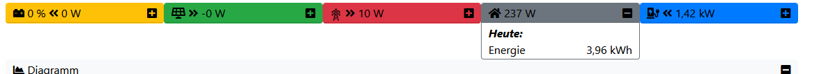

Das ist schade, mit dem Hinzufügen von Zählern für die Einzelverbraucher wird dann auch die Leistungs und Energieanzeige des Gesamtausverbrauchs in der Anzeige und den Auswertungen auch falsch!?
Das wäre dann für mich keine Lösung, ( Smarthome Geräte als Zähler einrichten, um die Graph Darstellung zu ermöglichen )
Können virtuelle Zähler im Graph dargestellt werden?
Wenn ja, wäre es evt. eine andere Möglichkeit, wenn man den errechneten Hausverbrauch als eigenständigen virtuellen Zähler einrichten könnte und mit der Summe aus den anderen Zählern den richtigen Haus-Gesamtverbrauch bilden könnte.

Das ist nicht der Fall, wie du an meinem oben geposteten Screenshot sehen kannst:Ihaglc hat geschrieben: Mo Nov 18, 2024 11:25 am mit dem Hinzufügen von Zählern für die Einzelverbraucher wird dann auch die Leistungs und Energieanzeige des Gesamtausverbrauchs in der Anzeige und den Auswertungen auch falsch!?

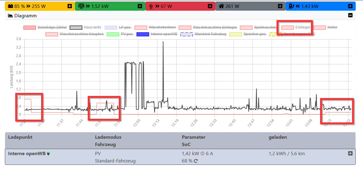

Kann ich bei mir nicht bestätigen, Smarthomeverbraucher werden nicht zum Hausverbrauch im Graphen hinzugezählt, siehe Beispiel. Vielleicht liegt es bei Dir daran, dass in Deinem Beispiel noch negativer Verbräuche angezeigt werden? ( Thema Einstellung Zähler: inverses Vorzeichen in der Konfig? )StefanD hat geschrieben: Mo Nov 18, 2024 11:35 amDas ist nicht der Fall, wie du an meinem oben geposteten Screenshot sehen kannst:Ihaglc hat geschrieben: Mo Nov 18, 2024 11:25 am mit dem Hinzufügen von Zählern für die Einzelverbraucher wird dann auch die Leistungs und Energieanzeige des Gesamtausverbrauchs in der Anzeige und den Auswertungen auch falsch!?
https://forum.openwb.de/viewtopic.php?p=119719#p119719
siehe auch den Unterschied der verbrauchten Energie im Vergleich von Version 1.9 zu 2.x nach dem Hinzufügen von Zählern

Sind die angezeigten SmartHome-Geräte bei dir alles zusätzliche Zähler, die du im Menü „Konfiguration - Geräte und Komponenten“ hinzugefügt hast?Ihaglc hat geschrieben: Mo Nov 18, 2024 12:29 pm Kann ich bei mir nicht bestätigen, Smarthomeverbraucher werden nicht zum Hausverbrauch im Graphen hinzugezählt, siehe Beispiel.

ja, genau

Oder die Änderung kam mit der von dir verwendeten 2.1.6? In meiner 2.1.5_Patch.2 kann ich das Vorzeichen ja noch nicht verändern.Ihaglc hat geschrieben: Mo Nov 18, 2024 12:29 pm Vielleicht liegt es bei Dir daran, dass in Deinem Beispiel noch negativer Verbräuche angezeigt werden? ( Thema Einstellung Zähler: inverses Vorzeichen in der Konfig? )
