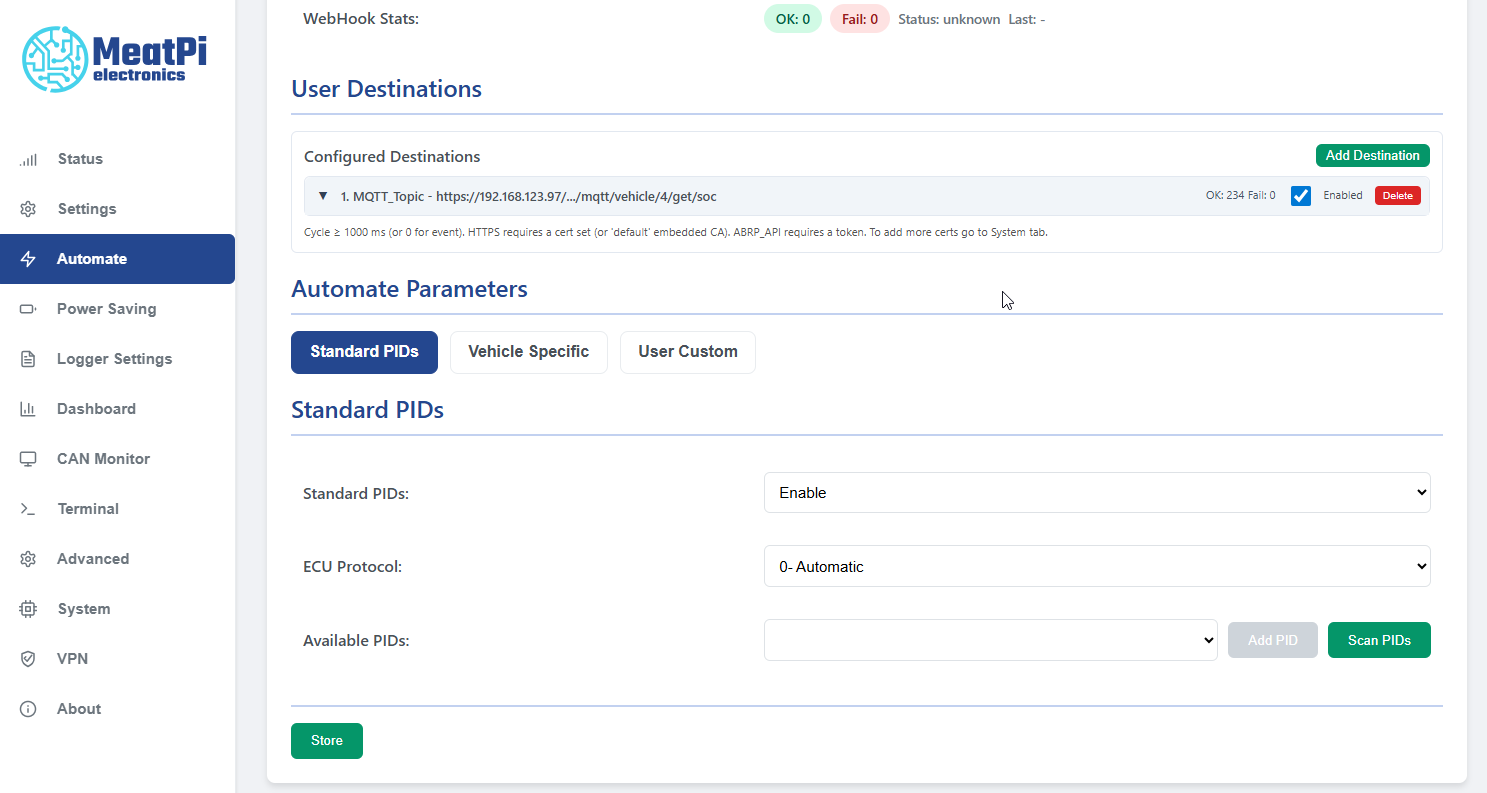

Stickt seit heute morgen im Fahrzeug, WLAN lokal, dann mit dem heimischen WLAN verbunden.
Unter "Automate" habe ich bei UserDestination ein MQTT_Topic
https://192.168.123.97/openWB/set/mqtt/ ... /4/get/soc
2026-03-22 11_57_40-wican-fw_obd_pro_v448p – Datei-Explorer.png (58.36 KiB) 1208 mal betrachtet

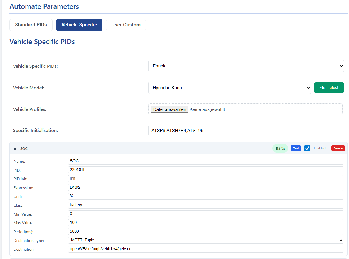

in GutHub ist für den Kona nicht wirklich was an Werten hinterlegt. => https://github.com/meatpiHQ/wican-fw/bl ... /kona.json
lade ich mir im MeatPi jedoch die Daten der hinterlegten VehicleModel bekomme ich meinen SoC der auch mit minimalster Abweichung zur HyundaiApp übereinstimmt (hinter dem Komma).
entsprechend der Anleitung habe ich beim SoC DestinationType auf MQTT_Topic und beim Destination den Wert den mir OpenWB gibt eingefügt.

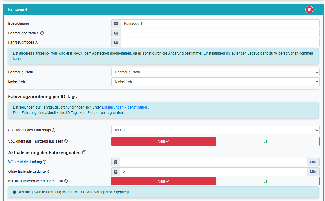

in OpenWB habe ich ein neues Fahrzeug angelegt, doch da kommen keine Werte an.
2026-03-22 12_02_32-openWBSetting.png (35.28 KiB) 1208 mal betrachtet
muss beim Ziel noch irgendwie die IP Adresse dazu?, oder muss das WLAN sich neu verbinden (wobei sich der MeatPi schon mehrfach neu gestartet hat => nach jeder Änderung)

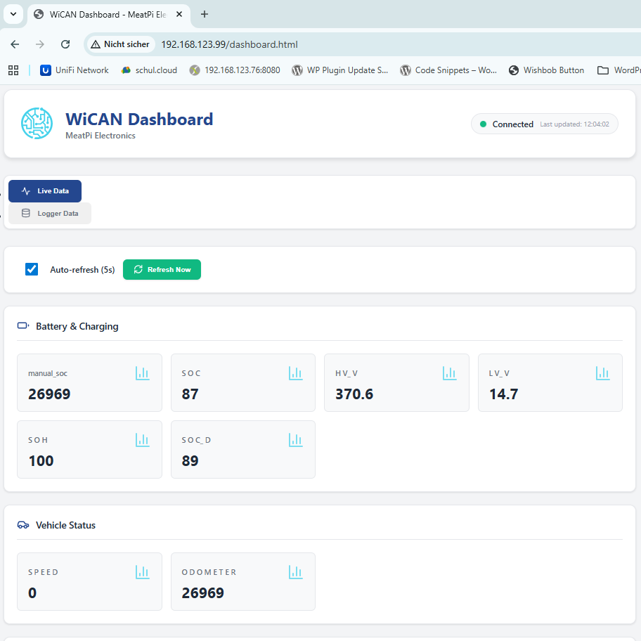

im MeatPi Dashboard sieht alles gut aus
2026-03-22 12_04_03-wican-fw_obd_pro_v448p – Datei-Explorer.png (47.61 KiB) 1208 mal betrachtet
2026-03-22 12_04_28-wican-fw_obd_pro_v448p – Datei-Explorer.png (35.36 KiB) 1208 mal betrachtet

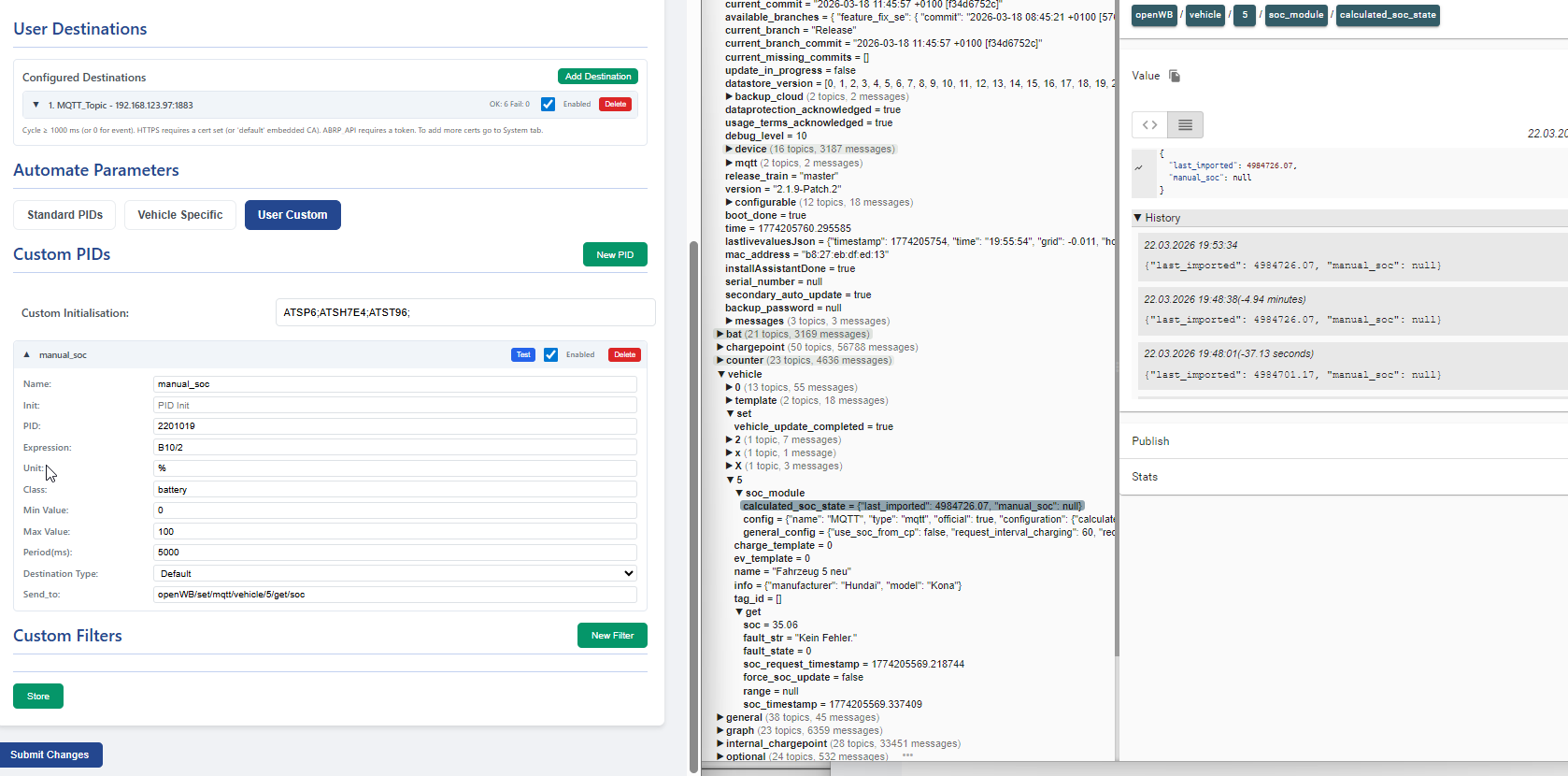

über MQTT Explorer bekomme ich die Werte geschrieben, MeanPi schreibt "ok", aber die Daten kommen nicht so an wie sie ankommen sollten.
2026-03-22 19_56_46-_neu 9 - Notepad++.png (111.47 KiB) 1169 mal betrachtet
was könnte ich hier noch ändern müssen?
