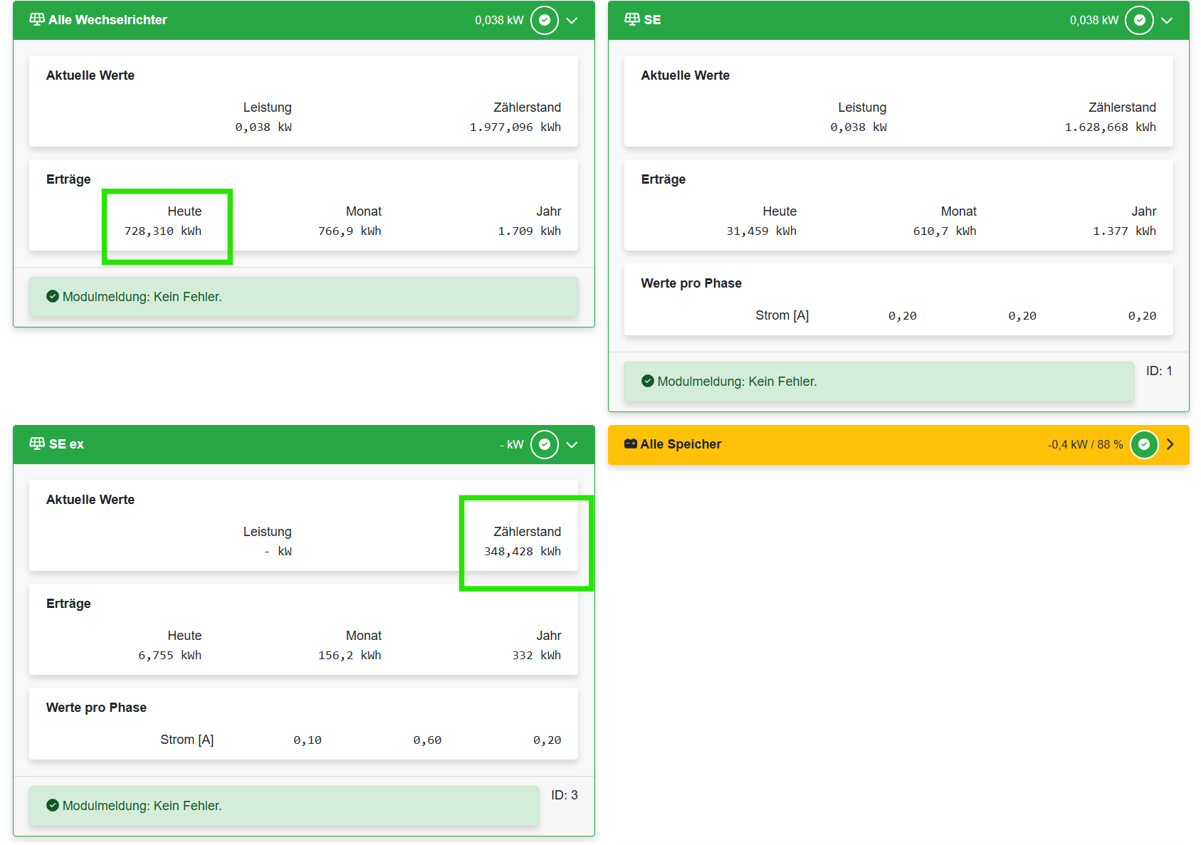

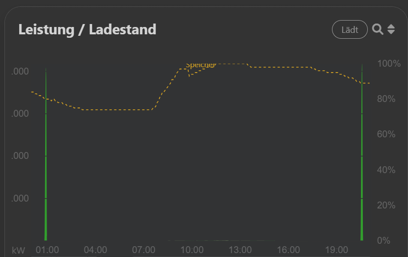

Ein neuer Softwarestand mit SolarEdge und es gibt neue Fehler....
SolarEdge ist einfach aus Graus.
Nun wird mehrmals am Tag der Zählerstand des "externen Produktions Energy Meter" übertragen und müllt den Counter zu:
Screenshot 2026-03-21 210724.png (40.62 KiB) 1072 mal betrachtet
Log:
2026-03-21 20:34:42,210 - {modules.devices.solaredge.solaredge.bat:112} - {WARNING:device0} - Invalid SoC Speicher1: -3.4028234663852886e+38
2026-03-21 20:34:42,868 - {helpermodules.setdata:303} - {ERROR:Setdata} - Payload ungültig: Topic openWB/set/bat/2/get/soc, Payload -340282346638528859811704183484516925440 liegt in keinem der angegebenen Wertebereiche.
2026-03-21 20:34:43,505 - {control.counter_all:107} - {ERROR:MainThread} - Ungültiger Hausverbrauch: -100.0W, Berücksichtigte Komponenten neben EVU [{'id': 1, 'type': 'inverter', 'children': [{'id': 2, 'type': 'bat', 'children': []}]}, {'id': 3, 'type': 'inverter', 'children': []}, {'id': 4, 'type': 'bat', 'children': []}, {'id': 6, 'type': 'bat', 'children': []}, {'id': 5, 'type': 'cp', 'children': []}, {'id': 2, 'type': 'bat', 'children': []}]
2026-03-21 20:35:03,641 - {helpermodules.setdata:303} - {ERROR:Setdata} - Payload ungültig: Topic openWB/set/pv/3/get/yearly_exported, Payload -16420.0 liegt in keinem der angegebenen Wertebereiche.
2026-03-21 21:10:03,844 - {helpermodules.setdata:354} - {WARNING:Setdata} - Keine ID  mit gültiger Konfiguration für Topic openWB/set/counter/set/smarthome_power_excluded_from_home_consumption mit Payload 98 gefunden.
Screenshot 2026-03-21 211505.png (91.91 KiB) 1072 mal betrachtet
DSP1 wurde aktualisiert.
(127.58 KiB) Noch nie heruntergeladen
Vielen Dank

Hallo, hat jemand sowas schon mal gehabt? Die Summen stimmen überhaupt nicht mehr. Ich hab bewusst nichts verändert an meinem setting. Meine Open WB ist gepaart mit einem Kostal plenticore G1 mit KSEM G1 und einem BYD HV Speicher
