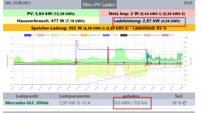

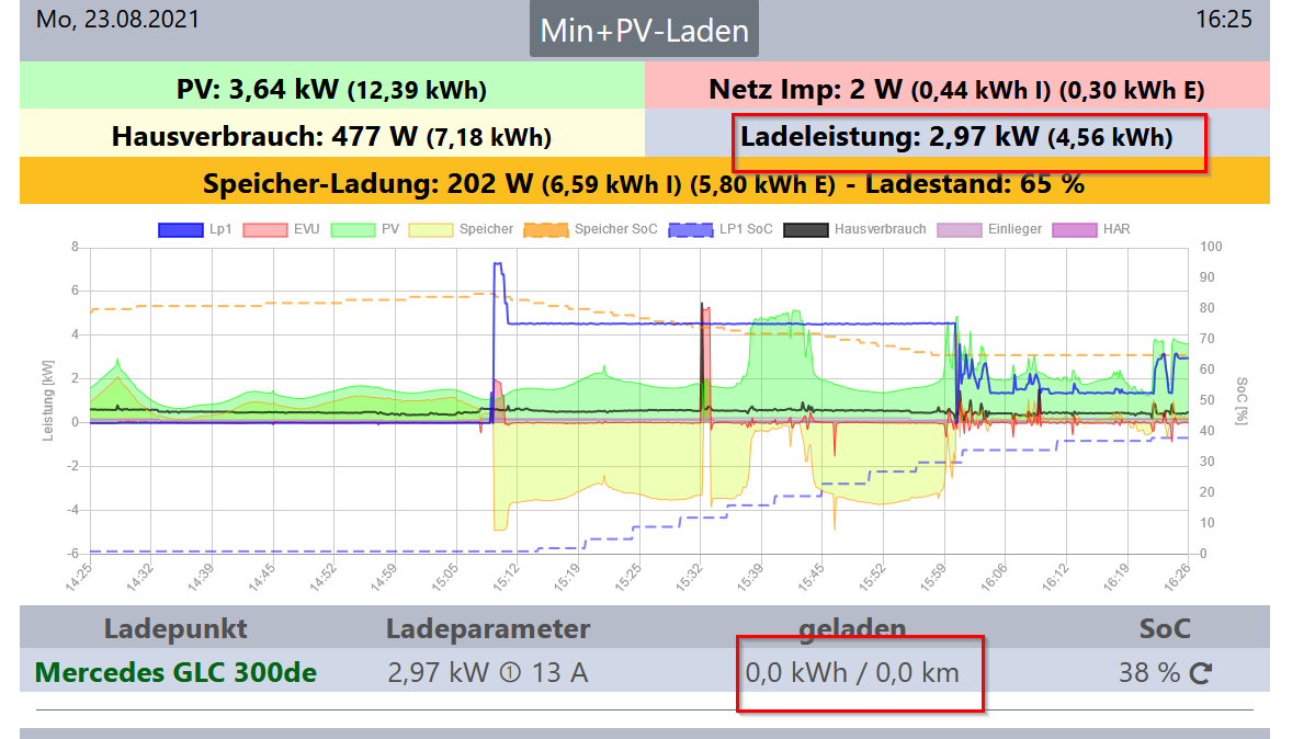

Re: Mercedes SoC
Hallo Zusammen!
Habe heute bemerkt, dass sich im Skin unter " geladen " keine Werte mehr befinden.
Habe die aktuelle Nightly openWB Version: 1.9.248 (2021-08-20 12:51:22 +0200 [1adb00f1] )
Ist das nur im Mercedes SOC so?

Re: Mercedes SoC
Ich hab auf meiner openWB aktuell erst die 247. Nur auf dem Testsystem die 248. Da wird aber nicht geladen.
Ist aber kein SoC Thema sondern openWB Core. Im SoC wird das nicht ermittelt/berechnet.

Re: Mercedes SoC
Danke dann gebe ich es in die 248 Fehler Kategorie

Re: Mercedes SoC
Servus ,Ihaglc hat geschrieben: Mo Aug 23, 2021 2:33 pm Hallo Zusammen!
habe das gleiche Problem mit einem ID.3 auf LP1 wie auch bei dir sieht man kein Plugged-Zeichen mehr .
Bei meinem Satelliten LP2 an dem ein EQC hängt geht das ohne Probleme habe da nur das SOC Modul nicht in gebrauch

Re: Mercedes SoC
fyi: Problem
"unter " geladen " keine Werte mehr
wurde mit aktueller Nightly vom 22.08.2021 behoben
