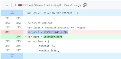

Ich habe mal einige frühere commits getestet.
Mit diesem geht die Seite bei mir noch:
2022-07-26 14:18:34 +0200 [bb9bc0f0] (PR498)
Danach nicht mehr.
Wenn ich diese Änderung im aktuellen build rückgängig mache, kommen wieder Daten:
Beiträge: 4340
Has thanked: 26 times
Been thanked: 182 times
Re: Feedback 2.0 Alpha 3
Da sollte eigentlich folgende Zeile stehen:
port = parseInt(location.port);

LutzB hat geschrieben: Di Jul 26, 2022 8:42 pm Da sollte eigentlich folgende Zeile stehen:
Damit geht es bei mir nicht.
