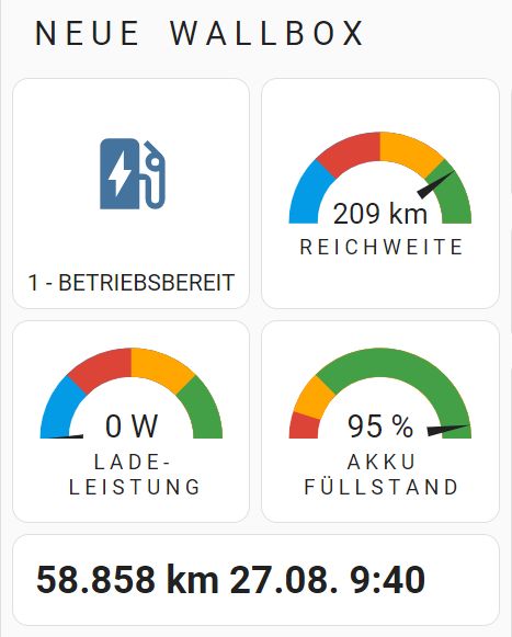

Ich habe ein Update von 22.08. auf 23.08.2024 durchgeführt, anbei meine Ergebnisse:
Kilometerstand Debug: Meldungen sind weg. Ich bekomme jetzt gar keinen Kilometerstand mehr angezeigt.
Der SoC scheint zu funktionieren, der SoC am Ladepunkt (oWB) wird aktualisiert.

Ich korrgiere mit neuem Versuch mit dem Profil "eUp" anstelle von "eGolf" unter configuration.py funktioniert es besser.
Kilometerstand wird mit diesem Profil übermittelt und auch der SoC.
Weiterhin wichtig, das Auto muss laden.
Das Telegramm enthält nun auch einige IDs "2029" (wichtig, diese enthalten den SoC). Die ID 401604624 taucht weiterhin sehr oft auf

Hier läuft die Abfrage von eGOLF SoC und ebenso von Reichweite und KM stand mit dem Wi Can Dongle Firmware 2.98 seit 1 Monat gut.
Auch hier gab es immer wieder Nachrichten, die die Reichweite plötzlich auf 0 gesetzt haben.
Ich hab das in der Automation abgefangen und lasse keine Werte mehr zu, die nicht größer 0 sind.
Seitdem ist der letzte Stand drin und bleibt bestehen, bis jemand den Wagen wieder bewegt, sprich Zündung an und fährt oder zurückkommt.
Ich frage aber einzeln die Werte ab.
Die Geschichte mit e-Up und e-GOLF gleich halte ich für ein Gerücht, denn wir haben beide Fahrzeuge aus 2020 und 2021 und da ging beim GOLF nix.
Mag bei älteren Golf mal gegangen sein, bei uns hat das in all den Versuchen über 1 Woche und auch mit Hersteller Hilfe nicht geklappt und das dann von Grund auf neu gelöst mit der Car Scanner App und den Steuergeräten.
Der nutzbare Akkustand beträgt hier 8% bis 96% und diese 88% nutzbar haben wir = 100% gesetzt.
Die Reichweite wird ausgelesen aus dem digitalen Tacho und ebenso der km Stand.
Wir sind nun die teure und unzuverlässige VW Cloud los, evcc läuft mit der Pulsar Plus Wallbox vom Hersteller Wallbox, der Mutter aller Wallboxen, aber nur bis Version 1.29, denn ab 1.30 gibt es Probleme, weil Wallbox den Standard OCPP falsch implementiert hat, was aber eine eigene Geschichte für sich ist, denn natürlich bestreitet WALLBOX das, hat aber dummerweise für die neueren 2024er Pulsar Plus schon ein Firmwareupdate herausgebracht, womit evcc einwandfrei läuft, nur die 2023 und älteren Modelle kriegen die Firmware (noch) nicht, so dass es jetzt nicht tut.
HA Integration der e-GOLF Daten: Datenstand immer vom letzten Online Kontakt des Fahrzeugs mit WLAN, hier vor der Abfahrt mit SOC 95% = netto 95% , was somit 95% der maximal möglichen 96% der Batterie = 91,2% aus 36 kWh sind.
