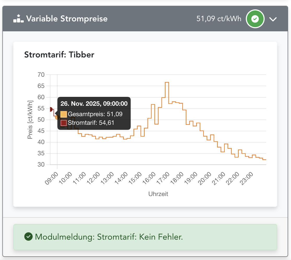

kann ich so bestätigen. Aber auf der Status-Seite wird der Tibber-Graph nun nicht mehr "nachgeführt".
Da scheint auch ein Problem mit dem Gesamtpries und dem Preis Stromtarif zu geben.
Lg
Till

Kannst Du bitte ein main.log posten, wenn der Graph so aussieht?

Gerne: https://paste.openwb.de/75MkYJOmxA4OHw3

NAch einem Neustart des mosquitto_local sind die Anzeigen wieder ok. Ich beobachte es weiter.

Jetzt etwas genauer: Der Graph auf der Status-Seite wird nicht mehr im 15-Minuten-Schritten aktualisiert. Bei mir bleibt der Graph stehen. Aber: Die Preise werden dennoch "nachgeführt". D.h. ichhabe um 08:35 Uhr den letzten Neustart gemacht, da war alles synchron. Jetzt ist es 09:07 Uhr. Es wird mir jetzt der Graph von 08:35 Uhr angezeigt, aber mit den Preisen von 09:07 Uhr. So kommt es zu der Diskrepanz zwischen Gesamtpreis (dieser Preis ist der richtige, wird auch im gründen Balken angezeigt) und dem Preis "Stromtarif" (dies ist der ursprüngliche Preis von 08:36 Uhr, bei diesem Preis bleibt auch der Graph stehen).
Bildschirmfoto 2025-11-26 um 09.08.35.png (125.34 KiB) 839 mal betrachtet
LG
Till

Ist behoben.
