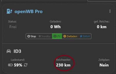

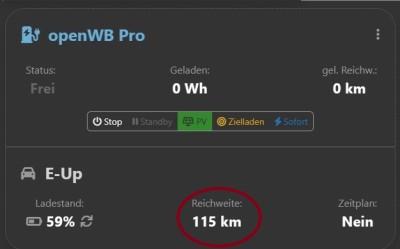

Deinen Fehler kann ich NICHT bestätigen, bei mir wir für zwei EVs die Reichweite angezeigt (2023-11-13 15:12:22 +0100 [4c0277247])
EV1 Rechweitenanzeige
EV2 Rechweitenanzeige
Gruß Frank
Re: Colors-Theme 2.0
Verfasst: Do Nov 16, 2023 6:57 am
von electron
Hm, interessant. Vielleicht hängt es ja vom SOC-Modul ab, ob die Reichweite berechnet wird oder nicht.
