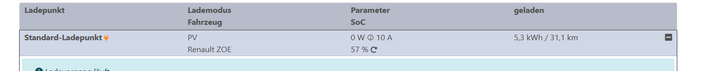

Bei mir wird nicht mehr geladen.
OpenWB Series 2 DUO (Beta: 1.9.299)
OpenWB 2 (Master: 2023-04-05 12:55:48 +0200 [2fa4ba7f])
Nach dem letzen Update von OpenWB 2 musste ich einen kompletten Reset machen da die Ladepunkte nicht mehr richtig erkennt wurden. Obwohl kein Auto angeschlossen war, zeigte OpenWB 2 dies immer an. Nach dem Reset wird dies nun wieder richtig erkannt, aber der Ladevorgang startet nicht. Diese Meldungen erscheinen:
- Umschaltung von 3 auf 1 Phase.
- Control-Pilot-Unterbrechung für 4s.
- Ladevorgang läuft...

1. Wie kann ich es verhindern das dem ZOE 2 Phasen angeboten werden? Ich möchte 1p und 3p:
Das ist mit einer openWB technisch unmöglich.
Die Zoe nutzt dann nur 2 Phasen oder es liegt ein Problem in der Elektroinstallation vor.
Nasdero
Beiträge: 483
Re: Feedback Beta 2
Beitrag von Nasdero »
Du hast dir das Bild aber angeschaut, oder?
Die 2 im Kreis heißt doch, dass die WB auf 2 Phasen steht, oder?
Beiträge: 4348
Has thanked: 26 times
Been thanked: 195 times
Re: Feedback Beta 2
Nein, das bedeutet, dass auf zwei Phasen Strom fließt, bzw. zuletzt geflossen ist.

LutzB hat geschrieben: Mo Apr 10, 2023 9:56 am Nein, das bedeutet, dass auf zwei Phasen Strom fließt, bzw. zuletzt geflossen ist.
Ok, dachte wäre was die WB anbietet. Alle 3 Phase liegen an den beiden Schützen an, ich habe grade mit 1p getestet und mit 3p, die Schütze schalten wie erwartet, 1p das linke Schütz, bei 3p das linke und das rechte Schütz, raus kommen alle 3 Phase, also elektrisch alles so wie ich es erwarten würde.
