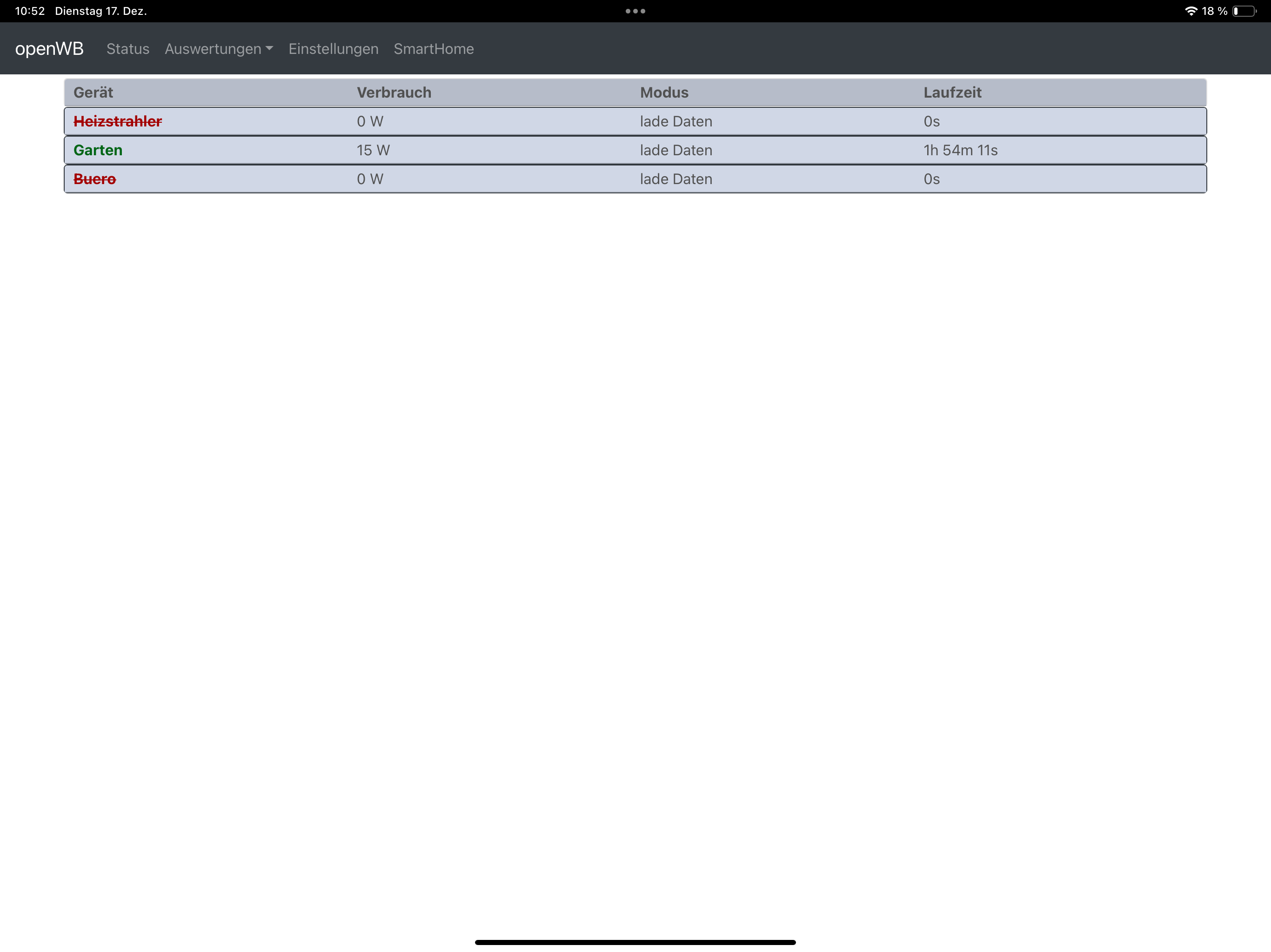

Re: Smarthome 2.0 unter openwb 2.0
Also jetzt sind alle drei geräte an
Stimmt es jetzt immonline ?
2024-12-16 17:04:31,473 - (1) Heizstrahler rel: 1 oncnt/onstandby/time: 0/0/2104 Status/Üeb: 10/1 akt: 3 Z1: 102080 Z2: 102080
2024-12-16 17:04:31,924 - (2) Garten rel: 1 oncnt/onstandby/time: 0/0/2095 Status/Üeb: 10/1 akt: 15 Z1: 17648 Z2: 17648
2024-12-16 17:04:32,334 - (3) Buero rel: 1 oncnt/onstandby/time: 0/0/2085 Status/Üeb: 10/1 akt: 3 Z1: 153561 Z2: 153561
Jetzt mal einen ausgeschaltet.

Was meinst du mit “ Stimmt es jetzt immonline ?”. Sorry habe ich nicht verstanden.

Hattest du nicht Anzeigeprobleme in der separaten Smarthome übersicht ?
): viewtopic.php?f=14&t=5923
Ja, siehe Screenshot von heute.
Unter Modus steht wird immer der Status “lade Daten” angezeigt.
Hans
Hans
12,8 kWP
12,8 kWP
Bin heute von der Version 1.9 auf die Version 2.1.6 Patch 1 umgestiegen und aktuell noch etwas lost was die Konfiguration meiner Shellys (1PM) zur Leistungsmessung von WP, WaMa & Trockner angeht. Zwei Fragen dazu:
1. In der Version 1.9 konnte man einen Leistungswert festlegen unter dem die Geräte als ausgeschaltet angezeigt werden (z.B. >5W für Standby-Leistung). Gibt es diese Option in der Version 2.1 auch irgendwo?
2. Da es mir nur um die Leistungsmessung und Visualisierung geht, ist der Smarthome-Bereich überhaupt noch die richtige Stelle oder gehören die Shellys, wie hier zwischendrin teilweise geschrieben, mittlerweile in die Komponenten-Konfiguration? *c0nfused*
1. Einstellungen -> Konfiguration -> Smarthome (sieht wie bei 1.9 aus)
2. Mal das colors-theme nutzen oder diesen Weg:
viewtopic.php?p=121857#p121857

Zu Punkt 1:
Wo stelle ich denn dann ein, dass Leistungswerte unter einer gewissen Schwelle ignoriert werden sollen und das Gerät damit als ausgeschaltet gilt? Meine, dass es eine solche Einstellung in den Smarthome 2.0 Settings der 1.9er Version gab (aufgrund einer defekten SD-Karte aber nicht mehr nachprüfbar.
Aktuell läuft bei allen Shellys die Laufzeit seit Beginn des Tages, ohne dass überhaupt ein Gerät angeschlossen ist oder Leistung zieht.
Zu Punkt 2:
Mit dem Color-Theme hast du recht, allerdings werden die Geräte-Werte nur visualisiert, wenn der Zeitraum auf „heute“ steht. Bei der Ansicht „Live“ verschwinden die Werte sowohl in der Sektion „Leistung / Ladestand“ als auch die Energie-Werte (kWh) in der Sektion „Geräte“.
Ist das bei einem von euch reproduzierbar?
