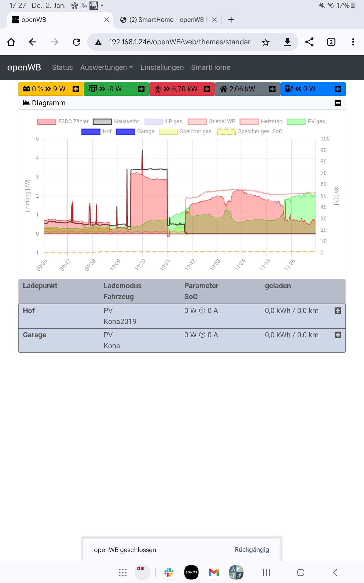

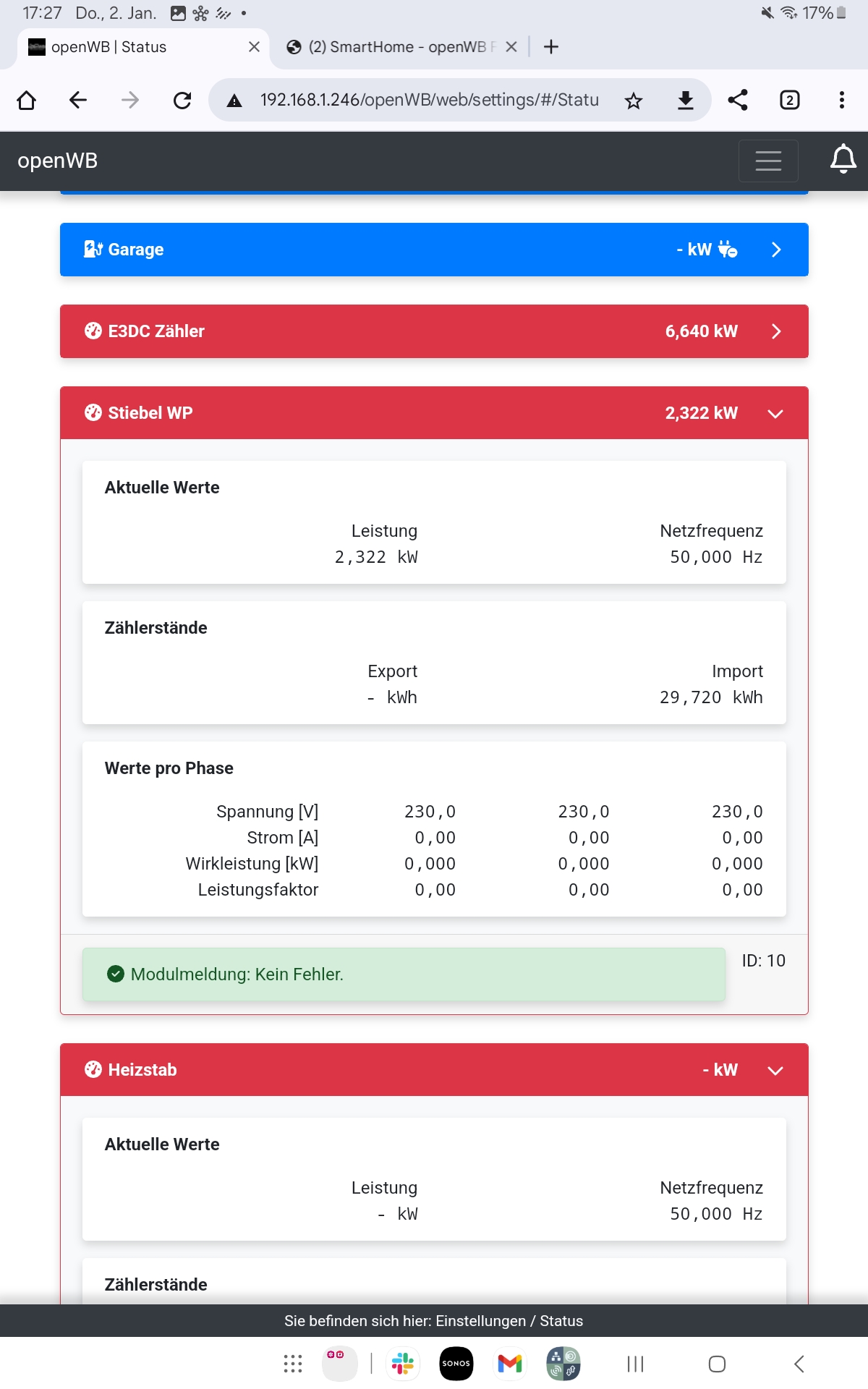

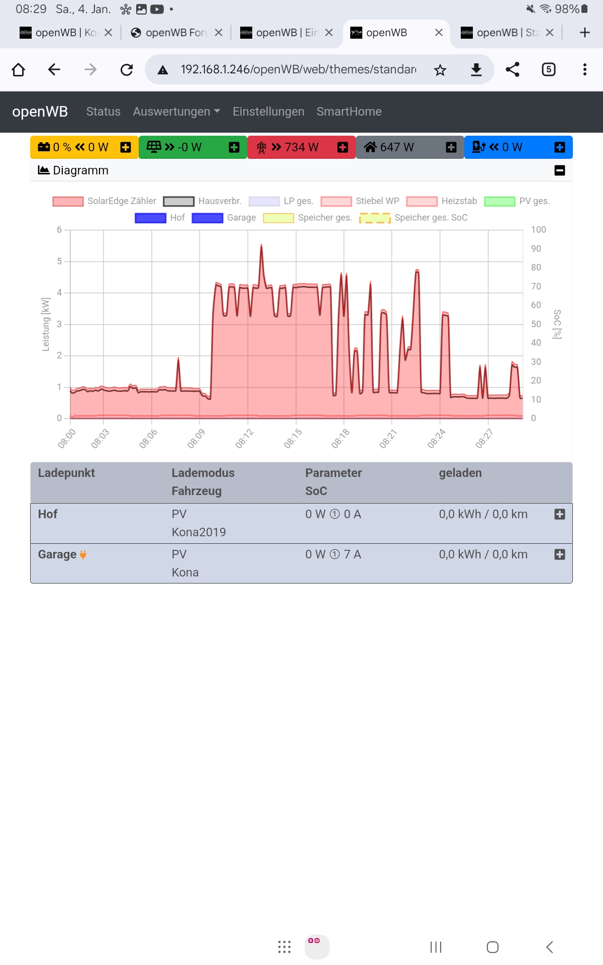

so sieht es dann aus auf der Hauptseite: Und so sieht es im Status aus: Gruss Oliver und gutes neues Jahr..

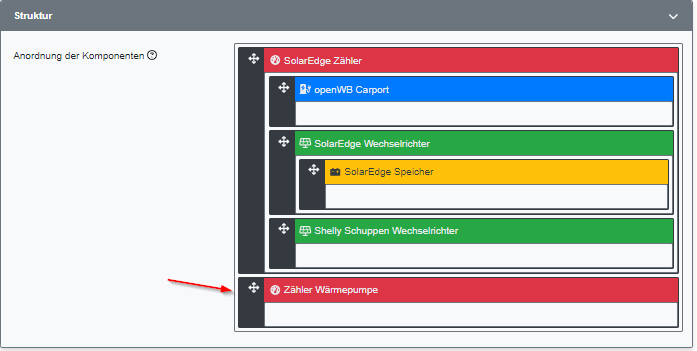

Wenn ich einen weiteren Zähler konfiguriere, dann wird nach Logik von openWB dieser doch immer vom Hausverbrauch abgezogen? (Hausverbrauch ist ungezählte Leistung)
Wie muss dies konfiguriert werden, damit der Hausverbrauch weiter passt, bzw. wie wenn ich es abgezogen haben möchte?
Aktuell kann ich ja vermutlich nur das Smarthome Device in den Hausverbrauch einrechnen, sonst wird es ja doppelt abgezogen.
Wo gehört der Zähler im Lastmanagement hin, er liegt ja erstmal neben den anderen Komponenten, ist das korrekt?
P.S: Gefunden: Wenn der Zähler nicht berechnet werden soll, muss er in der Struktur unten auf gleicher Ebene des EVU-Zählers liegen: In der Beschreibung des PR heißt es, dass der HTTP-Zähler nicht in den Auswertungen angezeigt wird, das lässt sich aber vermutlich nicht verhindern?
Kommt hierfür noch ein eigenes Zählermodul, welches diese Option bieten wird?

Der Fehler liegt am script, ich hab dort noch einen Faktor falsch. Ich lass es heute noch mal mitlaufen und melde mich .ChristophR hat geschrieben: Sa Jan 04, 2025 2:46 am Ich habe gerade die Konfiguration ausprobiert.

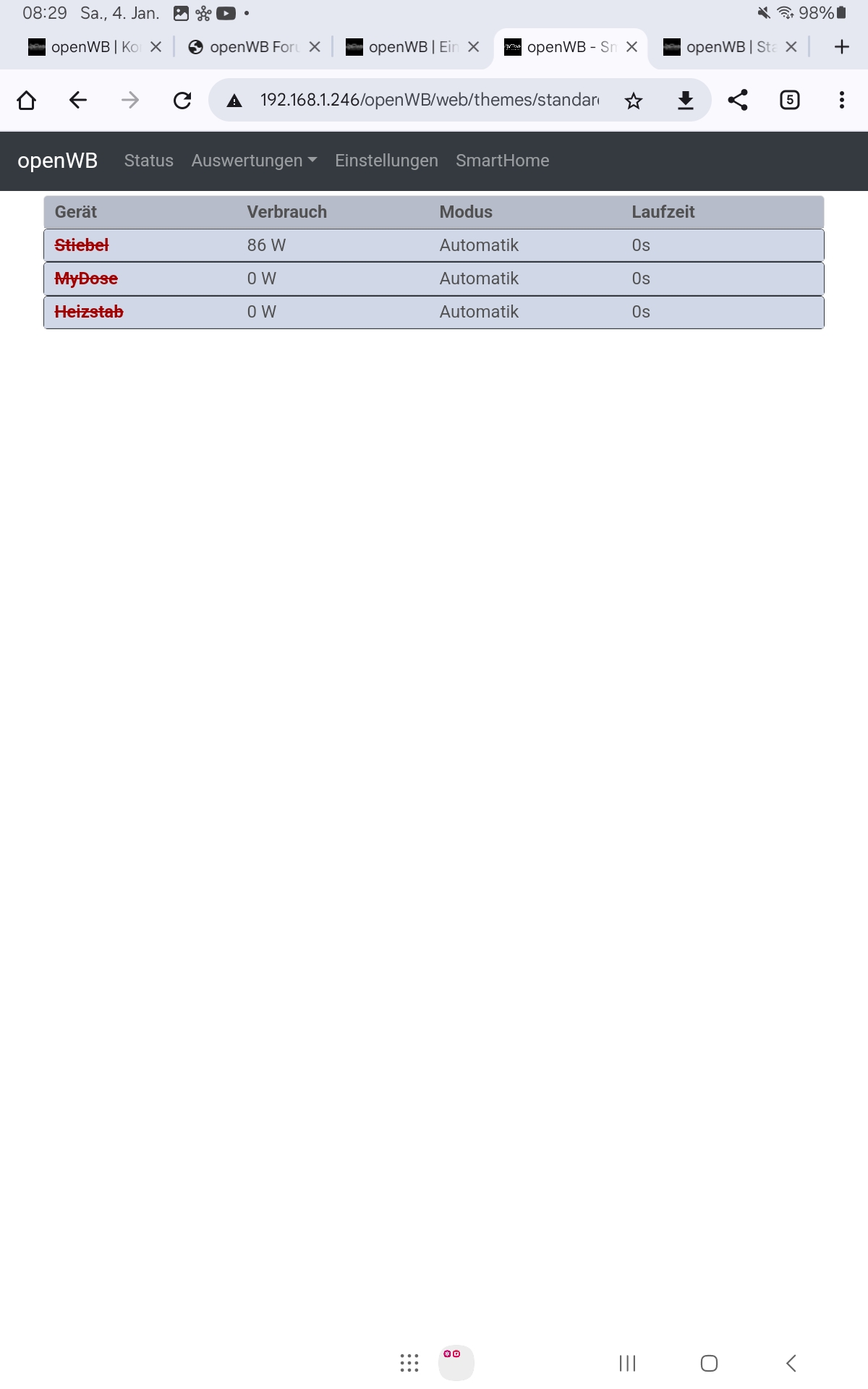

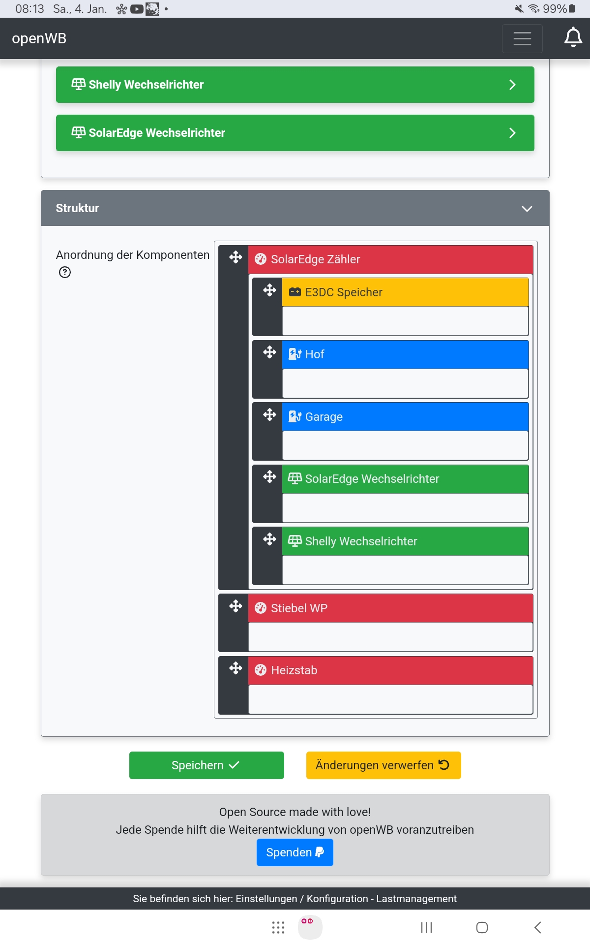

Zum hausverbrauch:
Meine Wp Stiebel wird nicht im Hausverbrauch gezählt (In Hausverbrauch einrechnen = Nein im smarthomegerät)
Meine Struktur sieht so aus Meine Stiebel zieht grad 86 Watt (Umlaufpumpe)
Der Hausverbrach sollte so stimmen.
(Bezug - Stiebel).
(Bezug - Stiebel).
- Screenshot_20250104_082913_Chrome.jpg (324.47 KiB) 18940 mal betrachtet
- Screenshot_20250104_082920_Chrome.jpg (147.87 KiB) 18940 mal betrachtet

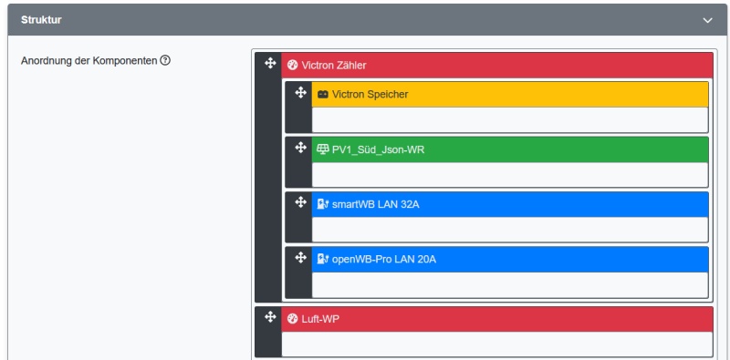

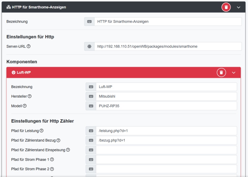

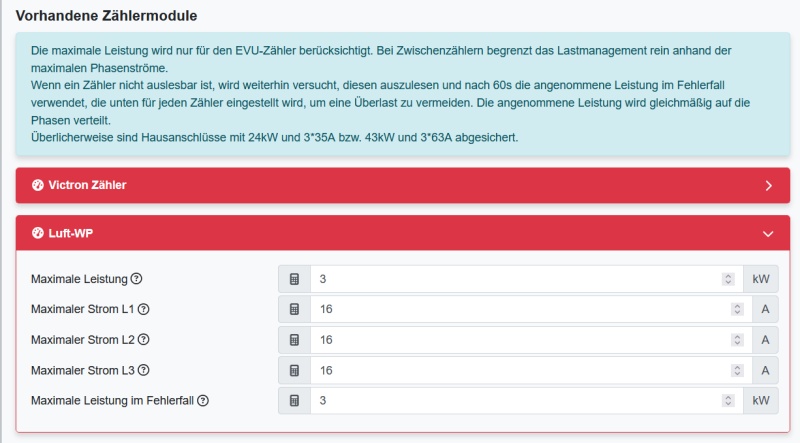

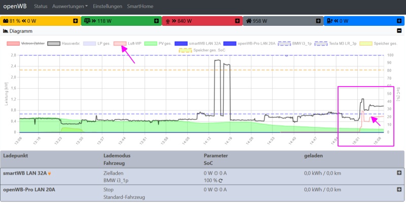

Danke Oliver! Eine gute Lösung, um die Zeit bis zur nativen Integration der Smarthome-Geräte zu überbrücken.
Ich habe es jetzt mit diesen Erkenntnissen viewtopic.php?p=121918#p121918 hinbekommen.
Bei mir wird die Luft-WP nur gemessen und in den Hausverbrauch eingerechnet (Ja) - also nicht abgezogen. Das sieht dann so aus: Die Ströme für das Lastmanagement des http-Zählers lasse ich leer, da das LM nur am EVU-Punkt über den Victron-EVU-Zähler benötigt wird.
Sollte eine (größere) WP mit eigenem (lokalem) LM direkt am http-Zähler genutzt werden, könnte das auch über die zuätzlichen Stromangaben erfolgen, richtig? Hast du dafür schon topics vorgesehen?
@LutzB
Wie ist die Phasenzuordnung beim http-Zähler zu sehen? Bezogen auf den EVU-Punkt-Zähler oder lokal am Zähler?
Wenn nur ein 1p-Verbraucher verwendet wird, braucht auch nur diese Phase konfiguriert werden?
@LutzB

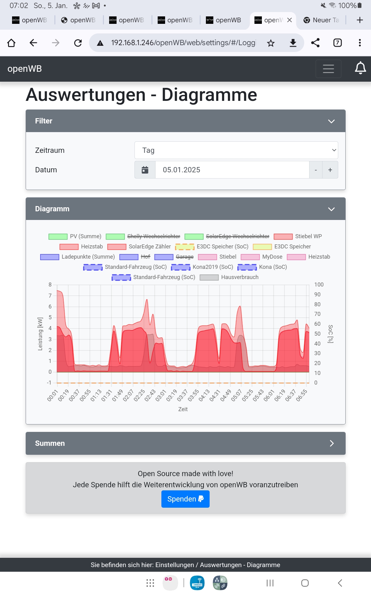

Nach der Faktor Korrektur sehen die Auswertungen für die neuen Zähler gut aus. Der Zähler Stiebel Wp (dunkel rot) wird nun nachgeführt.okaegi hat geschrieben: Sa Jan 04, 2025 6:50 am Der Fehler liegt am script, ich hab dort noch einen Faktor falsch. Ich lass es heute noch mal mitlaufen und melde mich .
Und sind Vergleichbar mit den Werten von den Smarthomedevices Stiebel (hellrot).
Folgendes ist zu beachten:
a) Die Auswertungen stimmen erst ab dem zweiten Tag
b) Die Werte aus dem Smarthomebereich und die virtuellen Zähler werden zu einem unterschiedlichen Zeitpunkt erfasst, deshalb sind beim direkten Vergleich vom gleichen Smarthomedevice (hier Stiebel und Stiebel Wp) leichte Abweichungen möglich.
Hier ist der PR
https://github.com/openWB/core/pull/2119

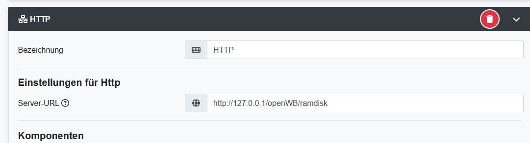

man kann als IP Adresse für alle den Local Loop eintragen.
Dann wäre es für alle gleich.
Dies sieht dann so aus:
http://127.0.0.1/openWB/ramdisk
