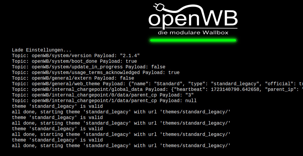

nach langem hin und her mit eigenen Versuchen finde ich keine Lösung, daher der Post hier. Bitte verschieben falls woanders besser aufgehoben.
Problem:
Das Laden mit meiner OpenWB Duo an meinem e-Combo funktioniert nicht mehr. Ladestation und Fahrzeug versuchen mehrmals, den Ladevorgang auszuhandeln, aber nach ein paar Sekunden Laden bricht der Ladevorgang ab und die Schleife startet von neuem. Irgendwann bricht dann der Opel die Ladung mit Fehler ab (rote LED an der Ladebuchse) und weitere Versuche werden eingestellt.
Hintergrundinfo:
Mit älteren Versionen von Open-WB 2.0 hat das Laden einwandfrei funktioniert und derartige Fehler traten nie auf. Mit 2.1.4 hatte ich einige Alpha und Beta und Branch Versionen im Eisatz wegen EVCC Problemen, aber aktuell ist die 2.1.4 Release 2024-06-04 08:52:24 +0200 [417a30647] (aktuellste Version) installiert und die Ladeprobleme sind trotzdem da.
In den Logs finde ich nach dem Neustart immer zwei Fehlermeldungen / Warnungen (das geht nicht eindeutig aus den Logs hervor) bezüglich der Spannungen des Zählers (welches Zählers?), die mich etwas beunruhigen:
Nach diesem zweiten Eintrag taucht das Problem nicht mehr auf, erst wieder bei einem Neustart und dann auch wieder nur zwei Einträge. Ist dies nur ein temporäres Problem beim Neustart, dass irgendein Modul noch nicht ganz betriebsbereit ist?
Eben fällt mir auch noch auf, dass ein Fehler "LP1 gleiches Device wie LP0" auftaucht. Aber da es ja in der OpenWB Duo nur einen USB-Anschluß gibt, wundert mich das - das sollte doch der Standard sein?
Auch den Fehler mit der Modbus-ID sehe ich erst jetzt und er erklärt sich mir nicht. Beide Modbus-IDs unterscheiden sich und sollten daher passen. Die Werte kann er ja auch auslesen, unterscheiden sich jedenfalls für beide Autos/Ladepunkte.
Und dann sind da auch noch Fehler zum Verbauten Zähler mit der Modbus-ID: 105 bzw. 106...
Ist das jetzt ein Hardware-Defekt? Oder ein Softwareproblem? Kann das vom hin-und-her-switchen zwischen Release und Alpha/Beta der 2.1.4 kommen?
Hier noch der Auszug aus dem Lade-Log zu der Zeit, in der der Combo zyklisch versucht, zu laden, aber immer wieder abbricht:
Vielleicht kann man da ja irgendwas sehen. Danke schon mal für's drüber schauen!
