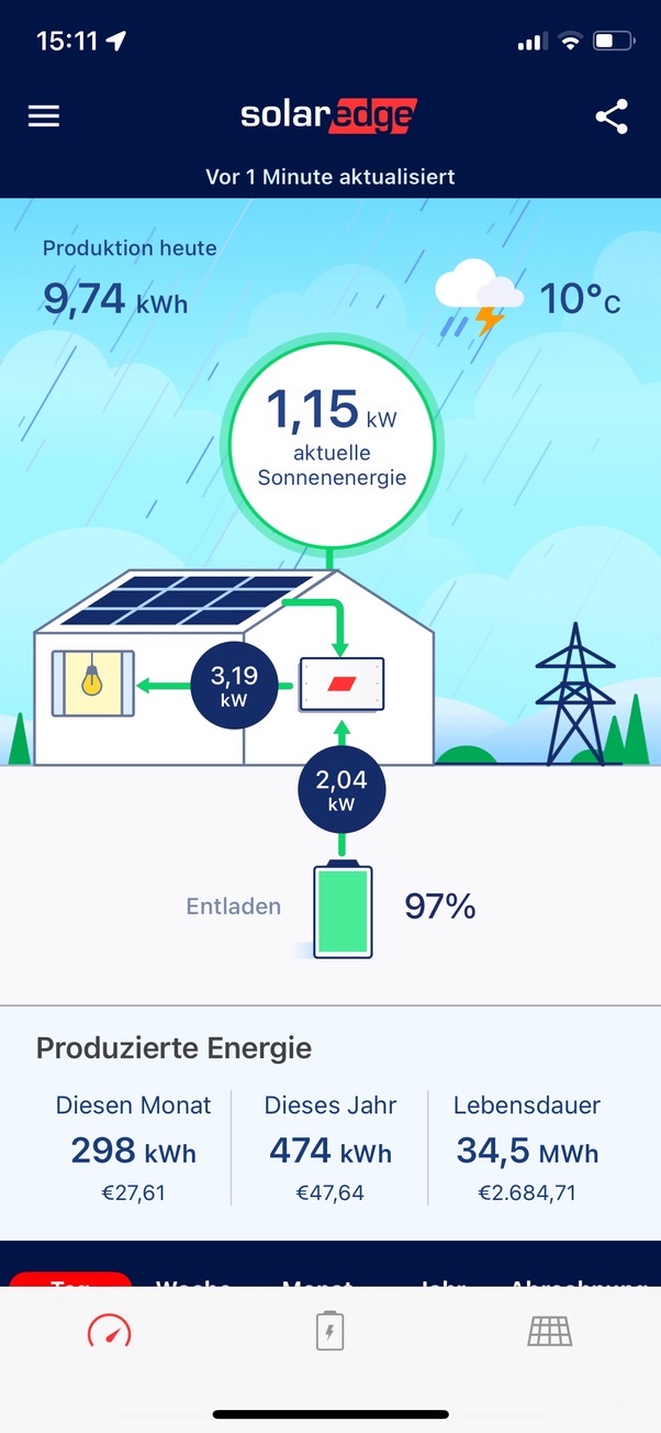

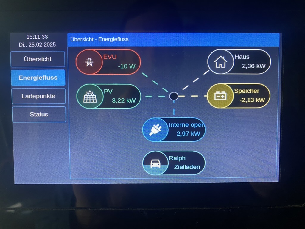

ich habe die OpenWB auf Basis von 2.1.6-Patch.1 mit einer neuen SD-Karte völlig neu eingerichtet.
Jetzt, wo etwas Sonne scheint, fällt mir auf, dass die PV-Werte und teilweise auch andere Werte wie Hausverbrauch / EVU völlig daneben sind. Es scheint mir, als würde der Wert für den Hausverbrauch (inkl. OpenWB Fahrzeugladung) für die PV-Leistung genommen. Der Wert für die Speicherladung/-entladung scheint zu stimmen.
Beispiel 1 (siehe erste zwei Screenshots): 1,5 kW tatsächliche PV-Leistung. OpenWB zeigt fälschlicherweise 3,22 kW PV-Leistung an und stellt das Überschussladen auf rund 3 kW ein. 3,2 kW ist aber tatsächlich der Gesamtverbrauch des Haushalts inkl. der Wallbox. Ob hier die Werte irgendwie verwechselt werden? So kommen dann 2 kW aus dem Speicher (diese Angabe stimmt).
Fall 1: Auto lädt, OpenWB
Hier die Situation in SolarEdge:
Fall 1: Auto lädt, SolarEdge Screenshot

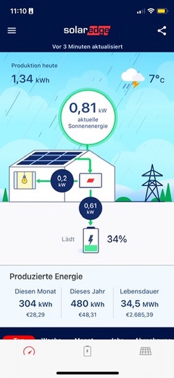

In einem anderen Fall, das Auto war abgestöpselt, hat die OpenWB viel weniger PV-Ertrag angezeigt als tatsächlich vorhanden war: 180 Watt PV-Ertrag statt rund 800 Watt, während Solaredge 0,2 kW als Hausverbrauch angezeigt hat.
Fall 2: Auto abgestöpselt, 800 Watt, OpenWB
(48.14 KiB) Noch nie heruntergeladen
Und hier in SolarEdge:
Fall 2: Auto abgestöpselt, 800 Watt, SolarEdge

wie sieht dein deine Konfiguration aus ? kannst du ein Bild poste, wie SmartMeter / WR / Batterie / OpenWb bei dir eingeordnet sind.
Ich vergleiche die OpenWB Werte vs SE vs SE Plugin HA... das passt immer +- Zeitversatz.... die App hinkt immer hinterher und filtert die die Werte teilweise auch ordentlich.

Gerne.
Ich schreibe es mal runter:
SolarEdge
IP: 192.168.1.112
Port: 502
Komponenten
SolarEdge Zähler: Geräte-ID 1, Meter-ID 1
SolarEdge Speicher: Geräte-ID 1
SolarEdge Wechselrichter: Geräte-ID 1
Mit der Konfiguration hatte es in der 1.9 auch geklappt.
Es sieht so aus:
- der Speicher wird richtig ausgelesen
- das EVU scheint auch richtig ausgelesen zu werden
- beim Wechselrichter wird statt der PV-Leistung der aktuelle Eigenverbrauch des Haushalts (inkl. Wallbox) aus dem Wechselrichter
- der Hausverbrauch, den die OpenWB errechnet, ist logischerweise damit auch falsch.
Ich habe schon mit anderen Geräte-IDs beim Wechselrichter experimentiert, aber da kommen dann gar keine Daten.
