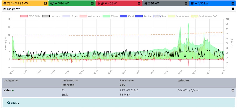

neotrace2 hat geschrieben: Sa Apr 26, 2025 3:29 pm Bildschirmfoto 2025-04-26 um 17.31.39.png
Erneut weigert sich die openwb weiter zu laden. Nachdem es den ganzen Tag gut ging.
https://paste.openwb.de/HdcpNbr0fomstUB
Und nun kommt die Meldung : Kann nicht gestartet werden da die Einschaltschwelle nicht erreicht wir
Das Problem hatte ich auch, allerdings kein Log einfangen können.
2025-04-26 15:29:03,045 - {control.chargepoint.chargepoint:81} - {INFO:MainThread} - LP 19: Keine Phasenumschaltung, da die maximale Anzahl an Fehlversuchen erreicht wurde. Die aktuelle Phasenzahl wird bis zum Abstecken beibehalten.
Bei mir gab es eigentlich noch nie Probleme bei der Phasenumschaltung, warum die openWB plötzlich der Meinung war, dass das nicht klappt, habe ich nicht rausgefunden.
Die Einschaltschwelle reichte dann eben noch nicht für 3 Phasen, daher hat er nicht begonnen.
Beim Abstecken wird der Fehlerzähler zurückgesetzt, daher reicht dann wieder 1 Phase...
Das eigentliche Problem ist also warum er glaubt, dass die Phasenumschaltung nicht geklappt hat.
Ich hatte heute auch wieder das gleiche Problem mit dem nicht ganz aktuellen master (2025-04-28 11:31:30 +0200 [f43fc7199]).
Ich habe ein Log über den gesamten Zeitraum eingefangen, vielleicht lässt sich damit der Fehler analysieren:
https://paste.openwb.de/bEtfI9Z8QGSDRbt
https://paste.openwb.de/5ERwAHKPwdmJfBf
2025-05-01 15:09:17,084 - {control.chargepoint.chargepoint:81} - {INFO:MainThread} - LP 1: Umschaltung von 3 auf 1 Phase, dafür wird die Ladung unterbrochen.
2025-05-01 15:10:08,938 - {control.data:295} - {INFO:MainThread} - cp1 [..] currents=[15.79, 15.99, 15.81],
Der LP schaltet um, aber dann wird trotzdem weiter 3-phasig geladen. Hast Du auch noch das Log vom internen Ladepunkt zu dem Zeitpunkt? Darin sieht man, dass die Umschaltung auch hardwareseitig angestoßen wurde.

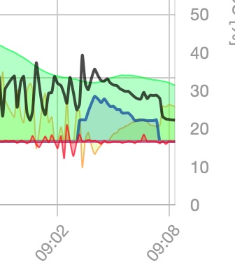

Es gibt ja jetzt für das Standard Web Theme das Zeitfenster für´s Verlaufsdiagramm.
Dies lässt sich zwar auf 240 Minuten erhöhen, beim Regelintervall Normal bleibt es dann aber trotzdem bei 120 Minuten.
Erst wenn man das Regelintervall auf Langsam stellt, würden auch 240 Minuten dargestellt.

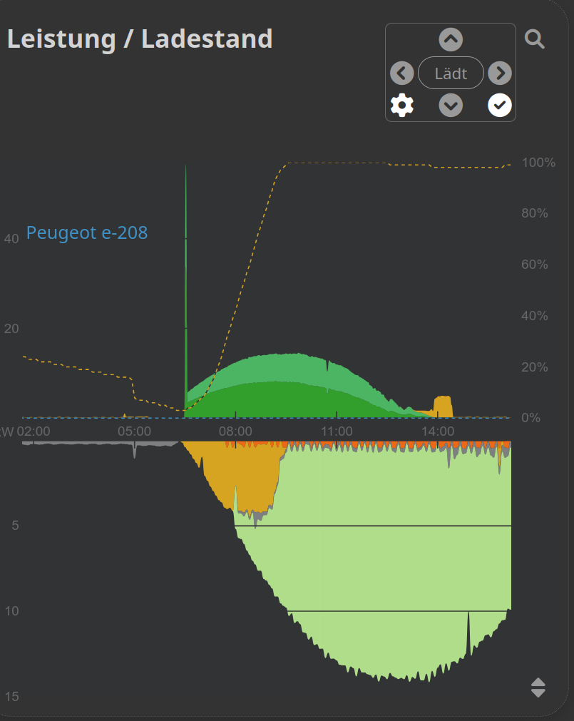

"Prio Speicher" ist kaputt gegangen. Hier wird gerade losgeladen, obwohl der Speicher erst 73% hat und es auf Prio Speicher steht.
Kurze Zeit später wird der Ladevorgang unterbrochen.
https://paste.openwb.de/0Lvk1CZoyGeJhbO

ChristophR hat geschrieben: Fr Mai 02, 2025 5:09 pm Es gibt ja jetzt für das Standard Web Theme das Zeitfenster für´s Verlaufsdiagramm.
Ist behoben.

LenaK hat geschrieben: Mo Mai 05, 2025 8:26 am
Ist behoben.
Hallo Lena,
Mit der heutigen Version 2025-05-05 10:26:01 +0200 [5e693b08f] werden weiterhin nur 120 min angezeigt.
