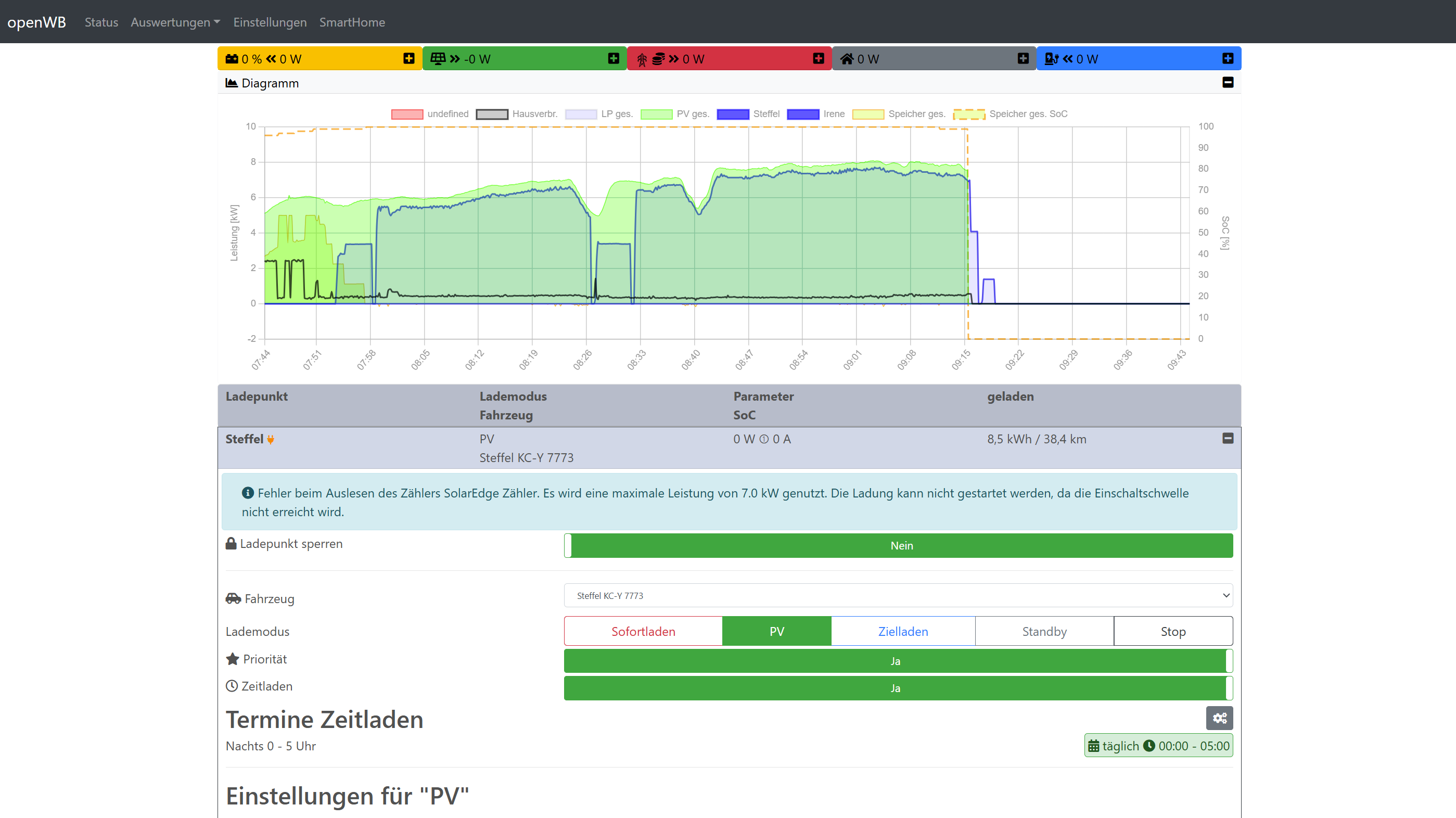

Ich habe öfters die Fehlermeldung: Fehler beim Auslesen des Zählers SolarEdge Zähler. Es wird eine maximale Leistung von 7.0 kW genutzt. Die Ladung kann nicht gestartet werden, da die Einschaltschwelle nicht erreicht wird.

Log mit dem Fehler anbei.

steffel25 hat geschrieben: Mo Apr 28, 2025 7:53 am Ich habe öfters die Fehlermeldung: Fehler beim Auslesen des Zählers SolarEdge Zähler. Es wird eine maximale Leistung von 7.0 kW genutzt. Die Ladung kann nicht gestartet werden, da die Einschaltschwelle nicht erreicht wird.
Lt. Diagramm kommen bei dir gar keine Werte mehr vom Energiesystem (Solaredge), so dass die Notoption 7kW greift. Es wäre zu klären, warum keine SE-Werte mehr kommen.
