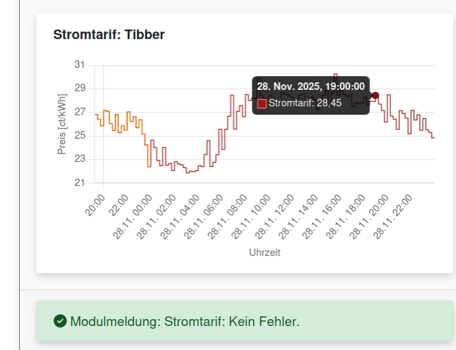

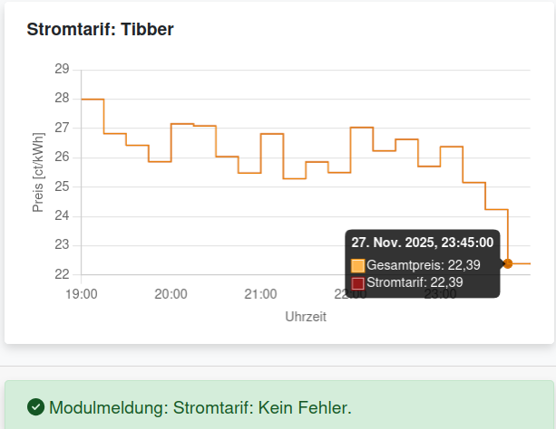

Re: Rückmeldungen 2.1.9 Alpha 2/3 - Status Stromtarif
Beitrag von Thomas aus W »
Scheinbar werden die (nicht konfigurierten) dynamischen Netzentgelte nur bis zum Tagesende berechnet und das Chart dadurch zu kurz dargestellt.

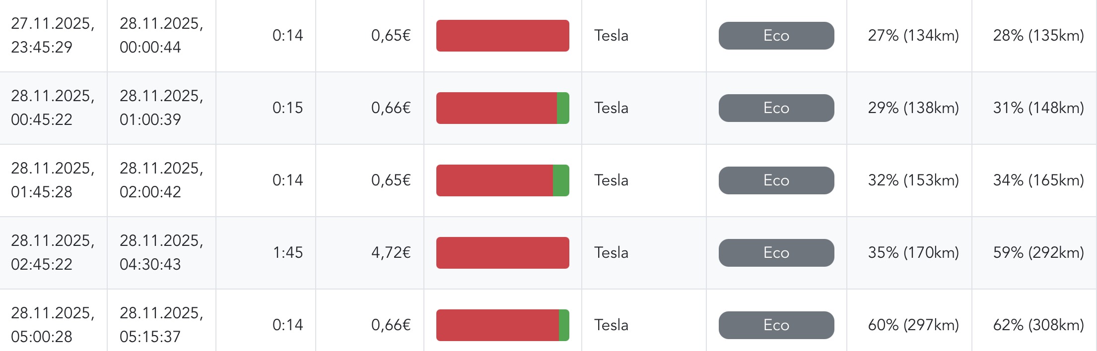

kai9555
Beiträge: 567
Has thanked: 39 times
Been thanked: 29 times
Beitrag von kai9555 »
kai9555 hat geschrieben: Do Nov 27, 2025 7:00 am
kai9555 hat geschrieben: Do Nov 20, 2025 6:21 am
LenaK hat geschrieben: Mo Nov 10, 2025 9:30 am Die Ladekosten werden im Master nun wieder richtig berechnet. Vielen Dank für die Rückmeldungen.
Frage: Ist es so gewollt, dass beim Zielladen (andere Lademodi habe ich gerade nicht getestet) Der Ladevorgang so zerstückelt wird? Angesteckt habe ich am 18.11. Mittag und Zielladen war auf 19.11. 07 Uhr eingestellt. Fahrzeug wurde erst nach erreichen abgesteckt. Im Ladelog habe ich dann 5 Ladungen zu diesem "einzelnen" Ladevorgang. Die Aufteilung entspricht den 15min Blöcken vom Tibber Strompreis.
Feature oder Bug? Ich muss mir zumindest die Tabelle ziehen und die Summe bilden, um die Kosten für den Ladevorgang zu errechnen.
Gibt es dazu eine neue Info? Ich bin leider nicht zuhause und kann daher nicht testen. VG Kai
Ich habe die Nacht laden können. Dieses mal im Eco Modus - der Ladevorgang ist wieder nach den Zeitfenstern aufgestückelt. Das Fahrzeug wurde zwischendurch nicht abgesteckt. Braucht es noch was anders zur Analyse?
https://paste.openwb.de/4KG6ywKFXfzES78
(175.74 KiB) Noch nie heruntergeladen

Beiträge: 1777
Been thanked: 172 times
Beitrag von LenaK »
kai9555 hat geschrieben: Fr Nov 28, 2025 7:37 am
Ist behoben.
