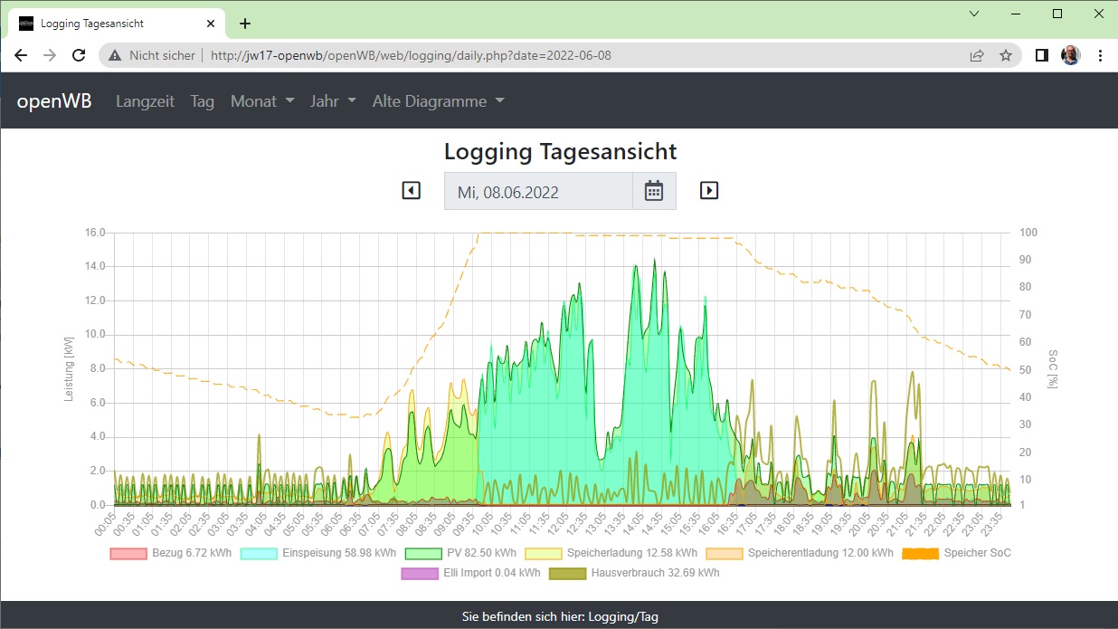

Hier das Tageslog von gestern. Hatte den Enyaq nicht an der openWB (in der Garage). Aber es macht Spass zuzusehen, wie mit meinen 10+10kWp auf Ost- und Westdach mittags zeitweise bis über 14kW aus den Modulen purzeln.
PS: die Elli (2. Wallbox aussen an der Garage) habe ich über Smarthome als dummen Verbraucher mit eingestellt.
