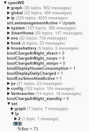

MartinH hat geschrieben: Mo Feb 17, 2020 8:12 pm Für das setzen des SOC für LP1 verwende ich /set/lp/1/%Soc. Dieses Funktioniert und soll wohl auch wenn ich das hier richtig verfolgt habe die passende Struktur sein.
Geht das in 1.9.281 noch? Ich nutzte Home Assistant um den SOC from tesla in OpenWB zu bekommen.
  - alias: "Tesla - Link SOC from Tesla Integration to openWB"
    trigger:
      - platform: state
        entity_id: sensor.tesla_battery_level
      - platform: homeassistant
        event: start
    action:
      - choose:
          - conditions:
              - condition: trigger
            sequence:
              - delay: "00:02:00"
      - service: mqtt.publish
        data_template:
          topic: "openWB/set/lp/1/%Soc"
          retain: true
          payload: "{{ states('sensor.tesla_battery_level') | int }}"
In MQTT Explorer sehe ich den Topic inkl. Korrektem SoC Wert

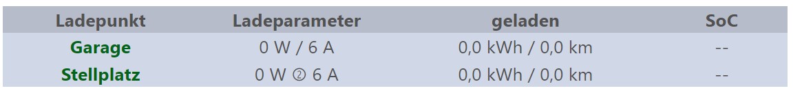

Aber in OpenWB wird der SOC nicht angezeigt
Was mache ich falsch?
hhoefling
Beiträge: 699
Been thanked: 10 times
Re: MQTT
Beitrag von hhoefling »
Dort im "Set" Zweig solltest du es nie sehen.
Wenn es angekommen ist, wird das "set" topic wieder gelöscht
gruss
