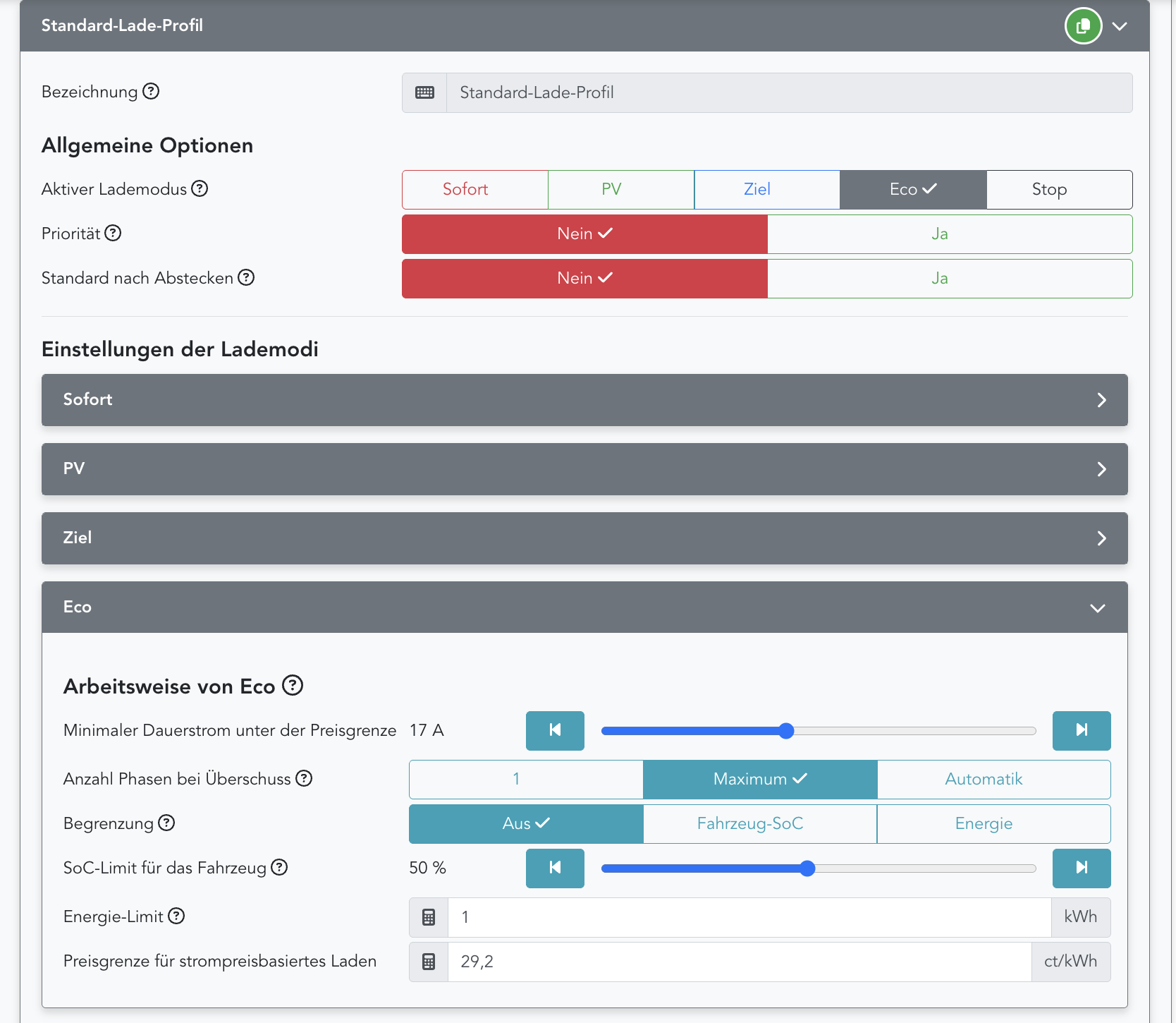

Zu meinem Zwischenthema, @hyper2910:
Hast Du gesehen, dass es einen Default unter den Fahrzeug-Profilen gibt?
Ich habe soeben einmal abgesteckt und angesteckt, und die Eco-Laden-Werte springen wieder auf die Defaults im Standardladeprofil.
Allerdings ist das m.E. ein Bug, denn ich verstehe den Button "Standard nach Abstecken" so, dass man sich aussuchen kann, ob sich überhaupt der Lademodus beim Abstecken verstellen soll. Das "Nein" (will ich NICHT) scheint bei mir (Stand "tibber-15m" von Thomas) keine Berücksichtigung zu finden. Das wäre dann m.E. ein Bug.
Läuft übrigens seit Deinem letzten Commit bei mir problemlos.
