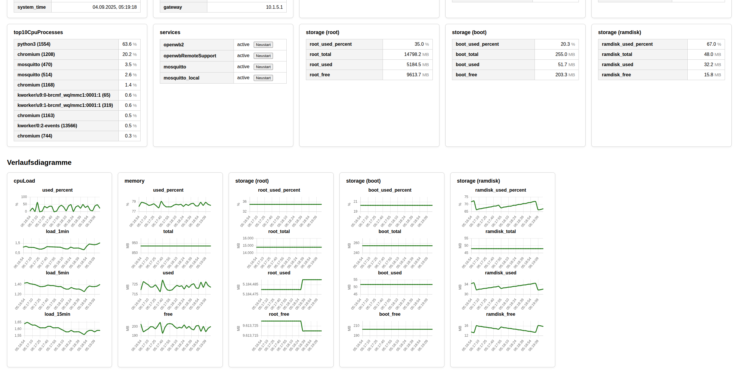

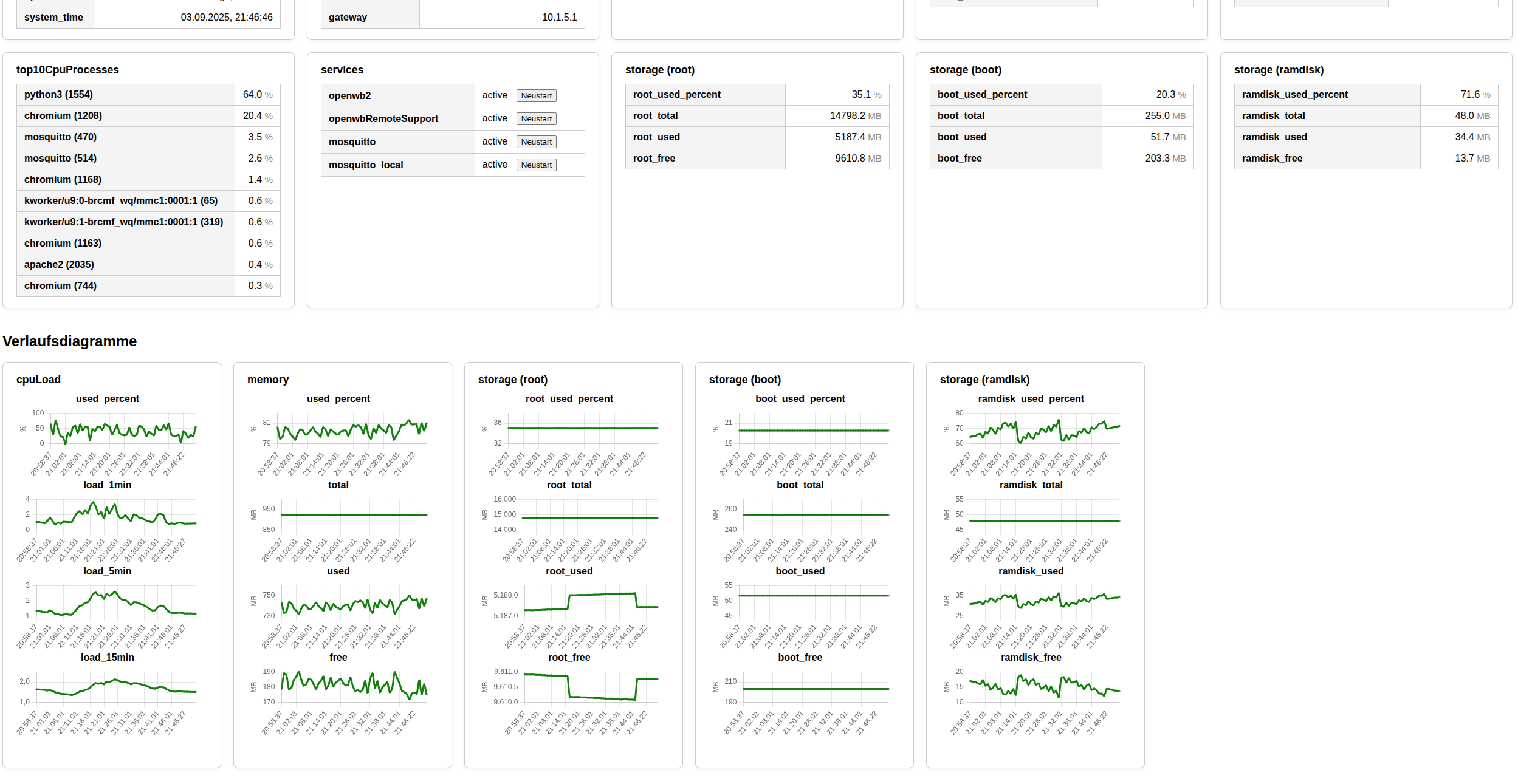

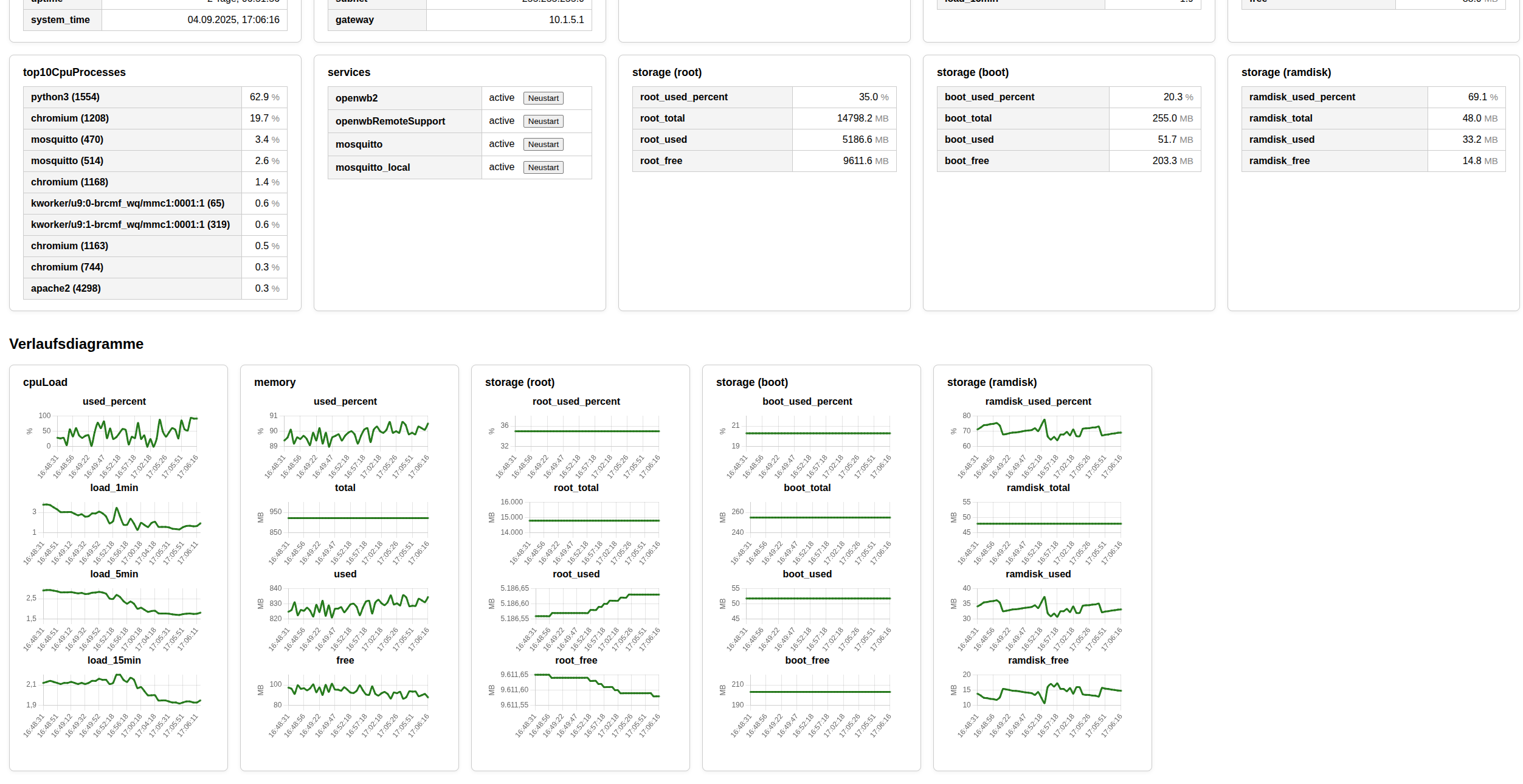

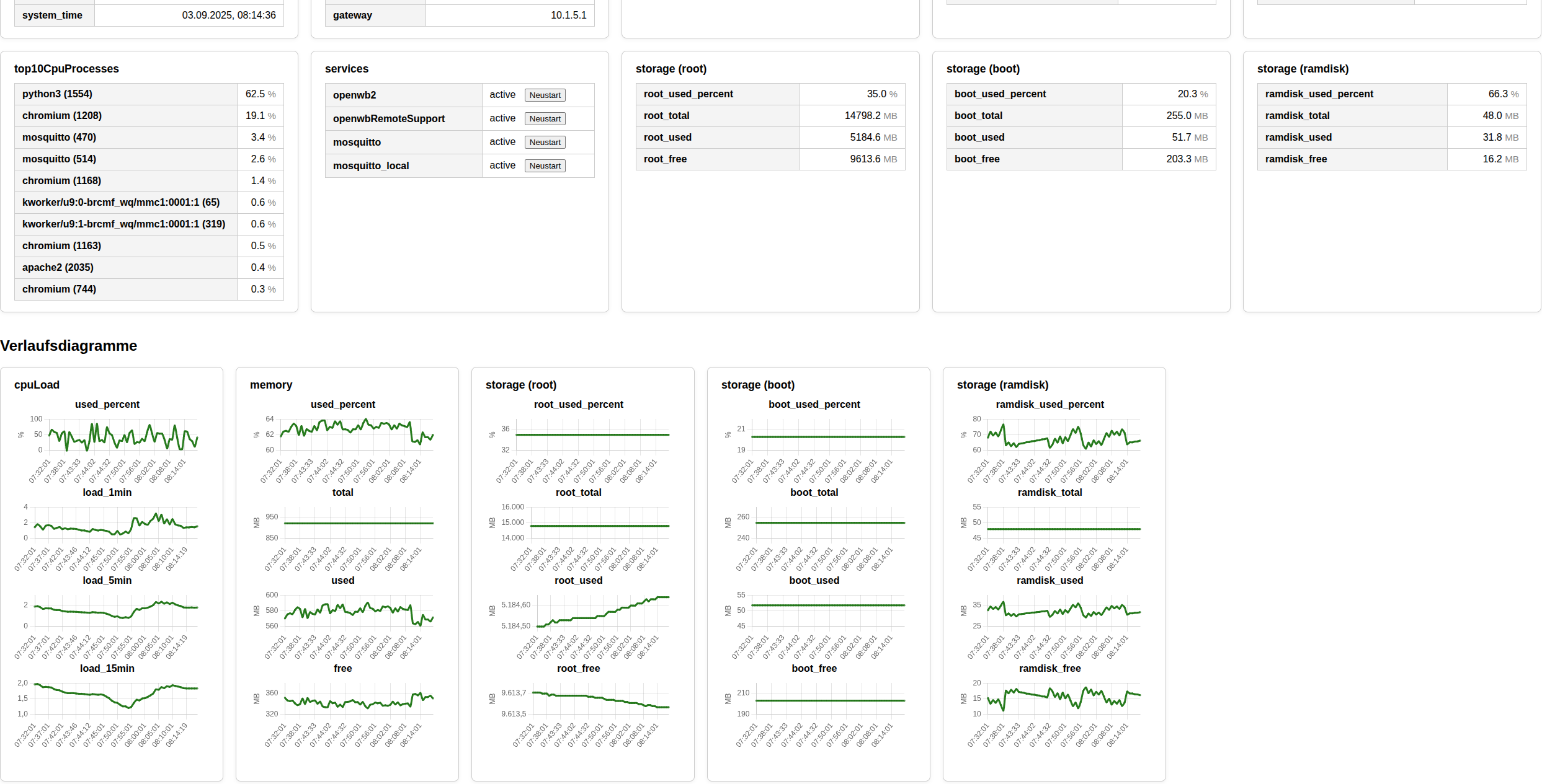

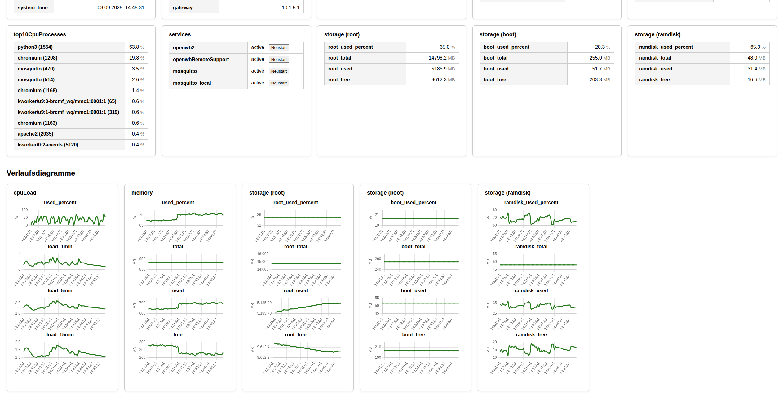

Ich hab mal seit DI Abend Screenshots gemacht. Dienstag Abend so bei 66-68% aktuell bin ich bei knapp über 90%. Über Nacht bleibt es meist gleich bzw geht leicht zurück. Hätte bei den ersten Vergleichen gedacht das der Memory schneller voll wird aber jetzt wirds dann vermutlich morgen irgendwann sein. Falls es was hilft:
(344.6 KiB) Noch nie heruntergeladen
(337.77 KiB) Noch nie heruntergeladen
(342.33 KiB) Noch nie heruntergeladen
(310.9 KiB) Noch nie heruntergeladen
(340.59 KiB) Noch nie heruntergeladen
