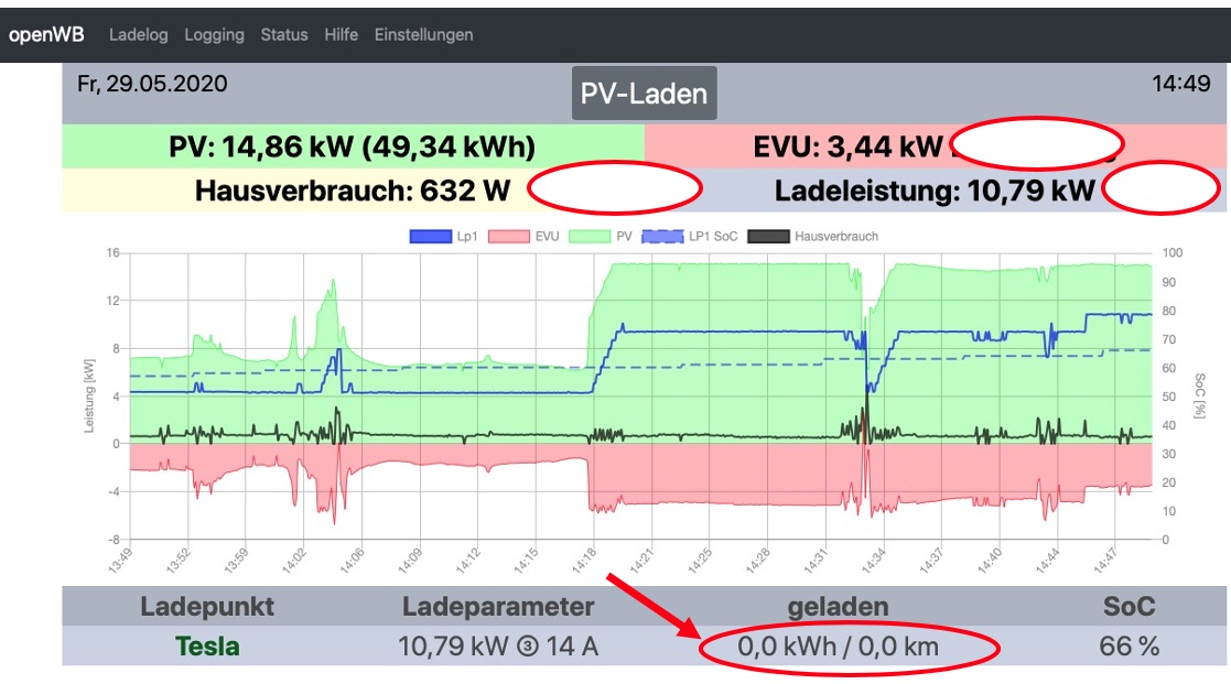

weil 'kandidat' schon beim 'wünschen' ist....
mir würden kumulative Tageswerte (analog zum bereits implementierten PV Tagesertrag) super gut gefallen - man könnte auf einen Blick sehen, wieviel heute.....
a) produziert
b) eingespeist
c) bezogen und wieviel
d) ins BEV geladen wurde.
Sonst funktioniert aus meiner Sicht bei Beta 1.7.5 alles zur vollen Zufriedenheit, ausser dass ich immer noch nicht auf der Hauptseite sehe, wieviel geladen wurde (Fronius SM & Symo WR und nrgKick 32A connect; Zähler bleibt bei 0,0 kWh / 0,0 km stehen). Aber dieses Problem hatte ich schon immer, auch mit den Vorversionen! Im 'Logging'-Tageswerte bzw. 'Logging'-Monatswerte sind die kumulativen Lade-Werte vorhanden. Aber irgendwie schaffen sie es nicht auf die Hauptseite!

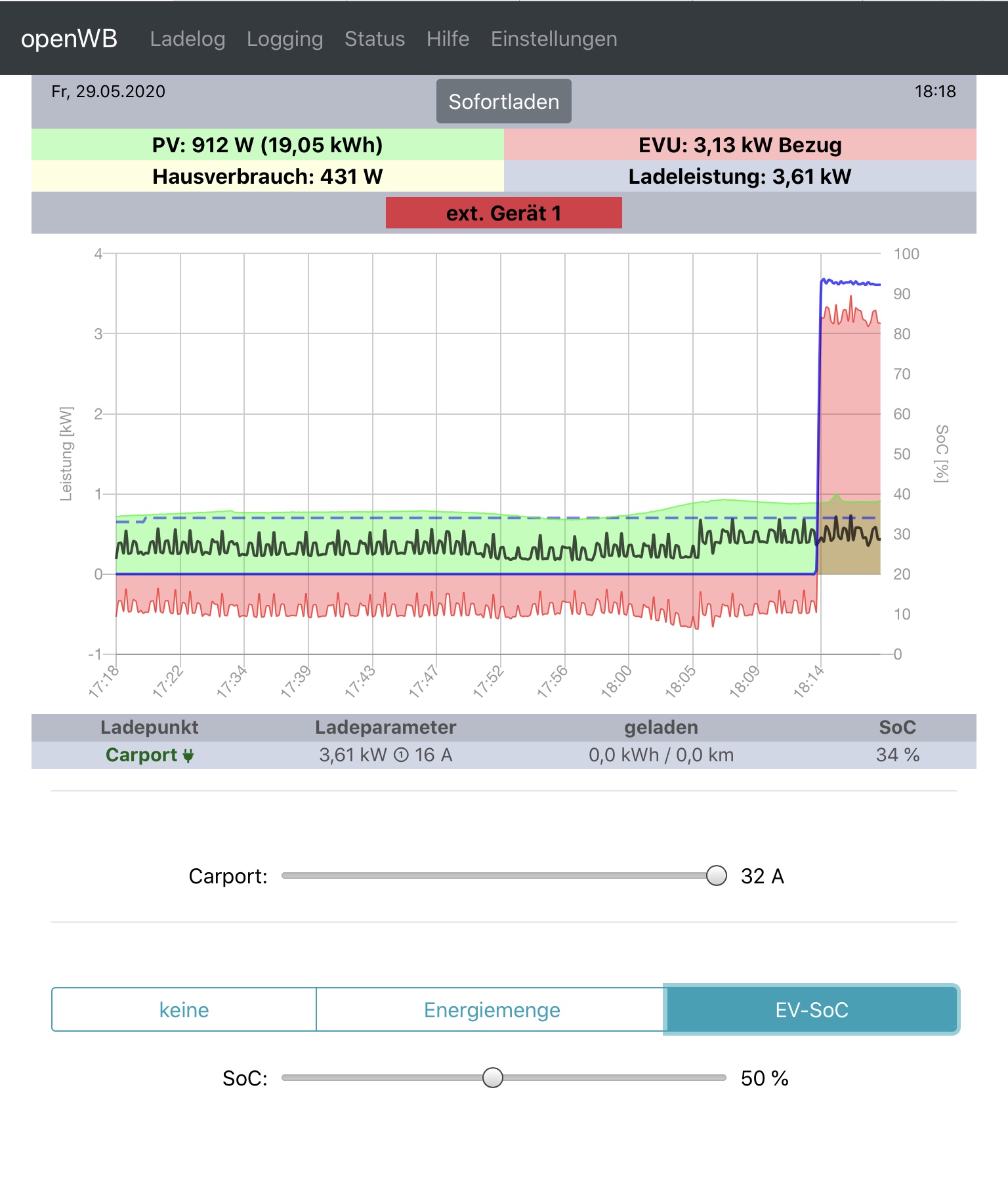

In der Beta 1.7.4 und auch in der 1.7.5 kann ich Ladestromvorgaben einstellen, die über der Konfiguration des Ladepunktes liegen.
War vorher nicht so.

bei Dir siehts auch so aus als wenn beim Datenfeld 'geladen' auch nur 0,0 kWh / 0,0 km stehen würde und keine Werte eingelesen würden - oder täusche ich mich?

Das wird gefüllt, war auf dem Screenshot nur eine Momentaufnahme kurz nach Ladestart.

@Martin_BY
Das hat technische und Design Hintergründe.
Speziell wenn es mehrere Ladepunkte sind.
Das eingestellte Max wird dennoch beachtet - auch wenn du mehr einstellst.

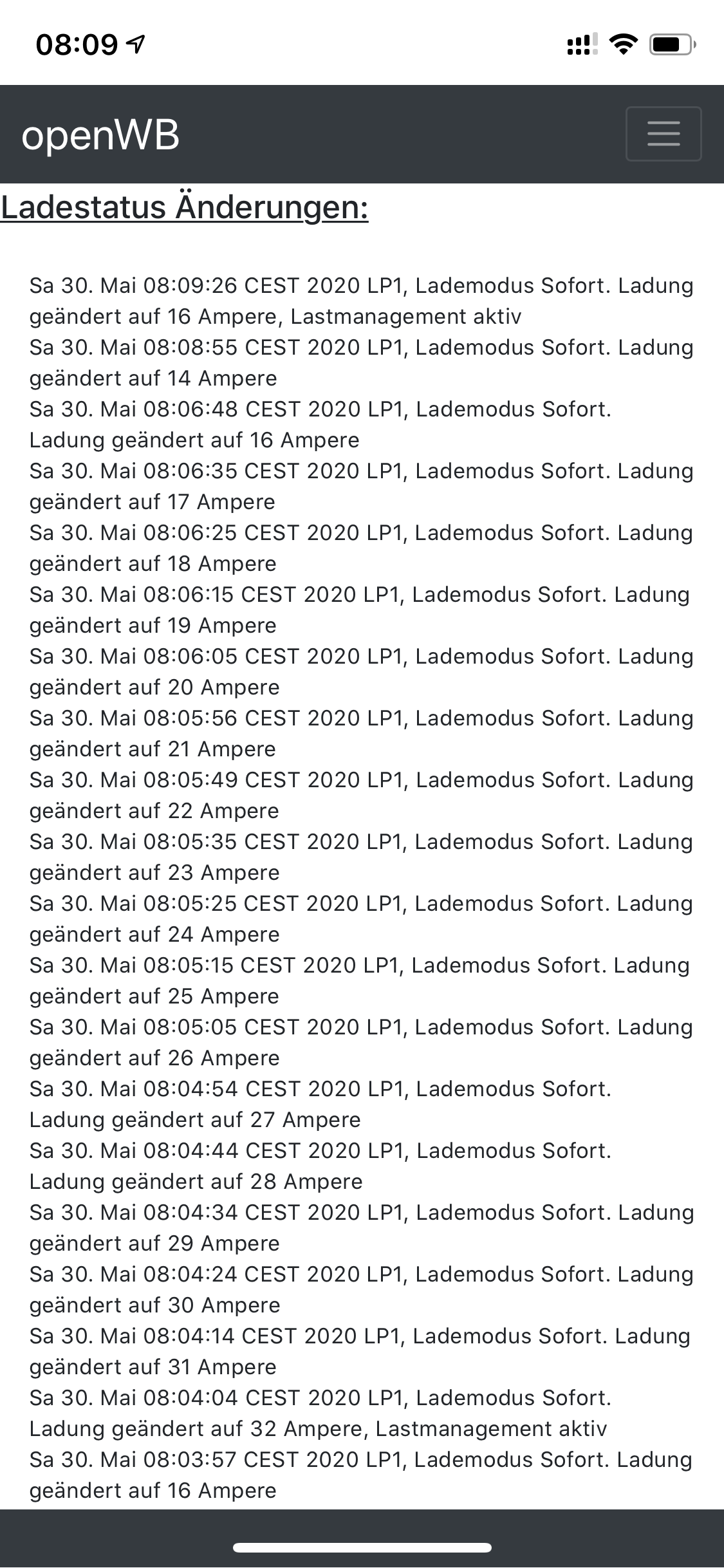

Das sieht aber nicht so aus. Die Ladestromvorgabe läuft von 32A runter.
Nur 1 Ladepunkt vorhanden.
