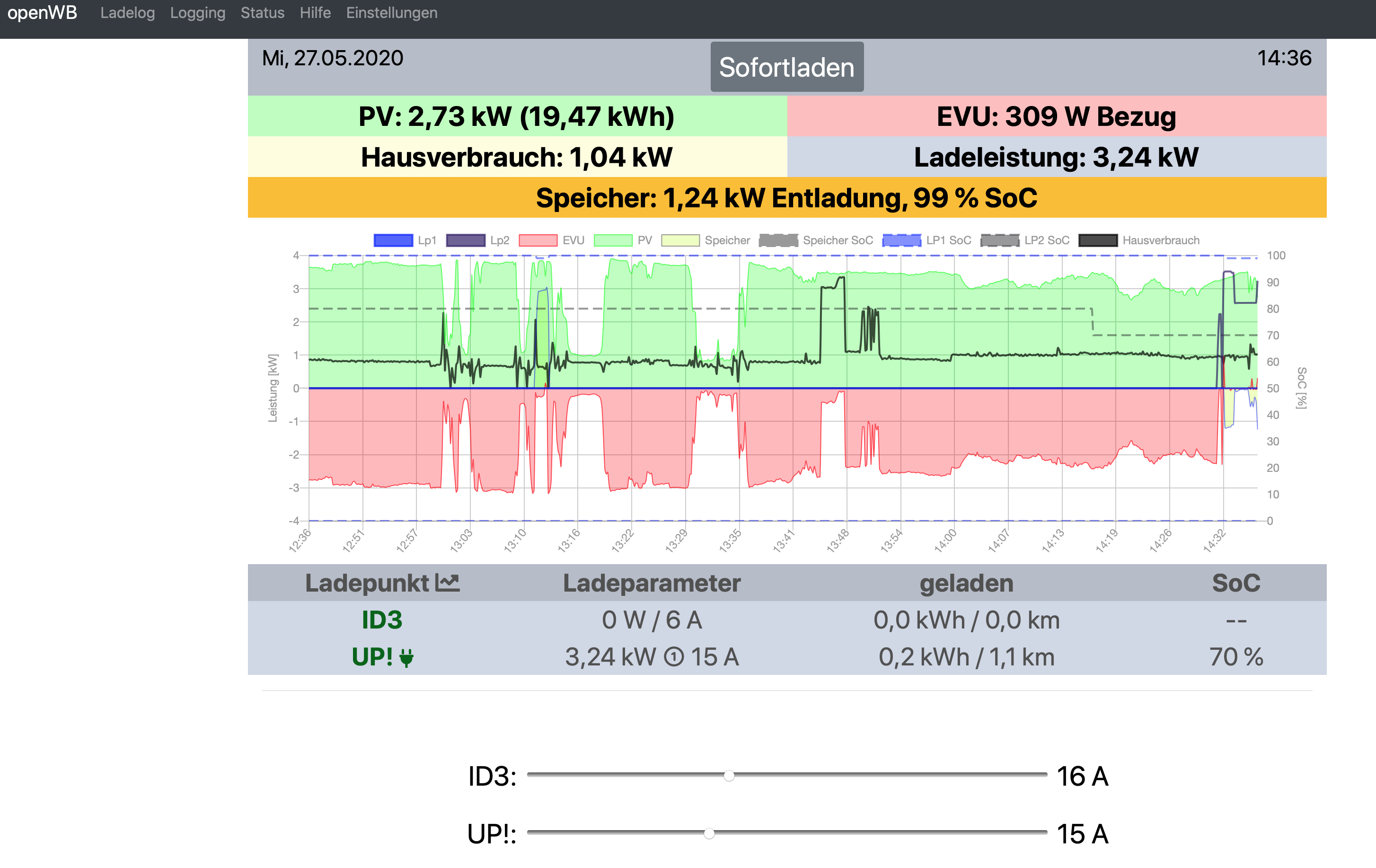

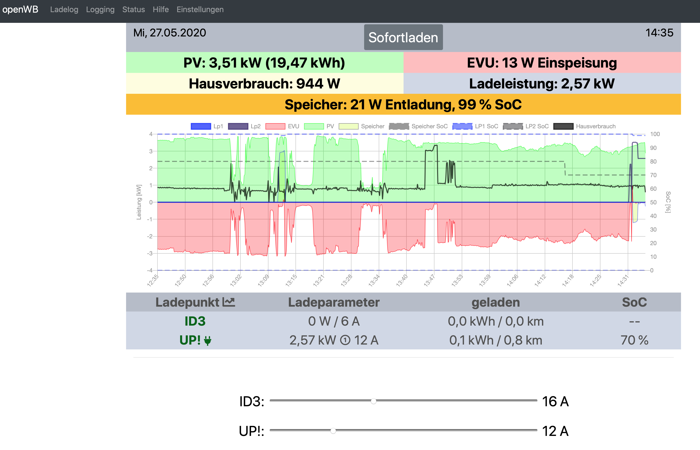

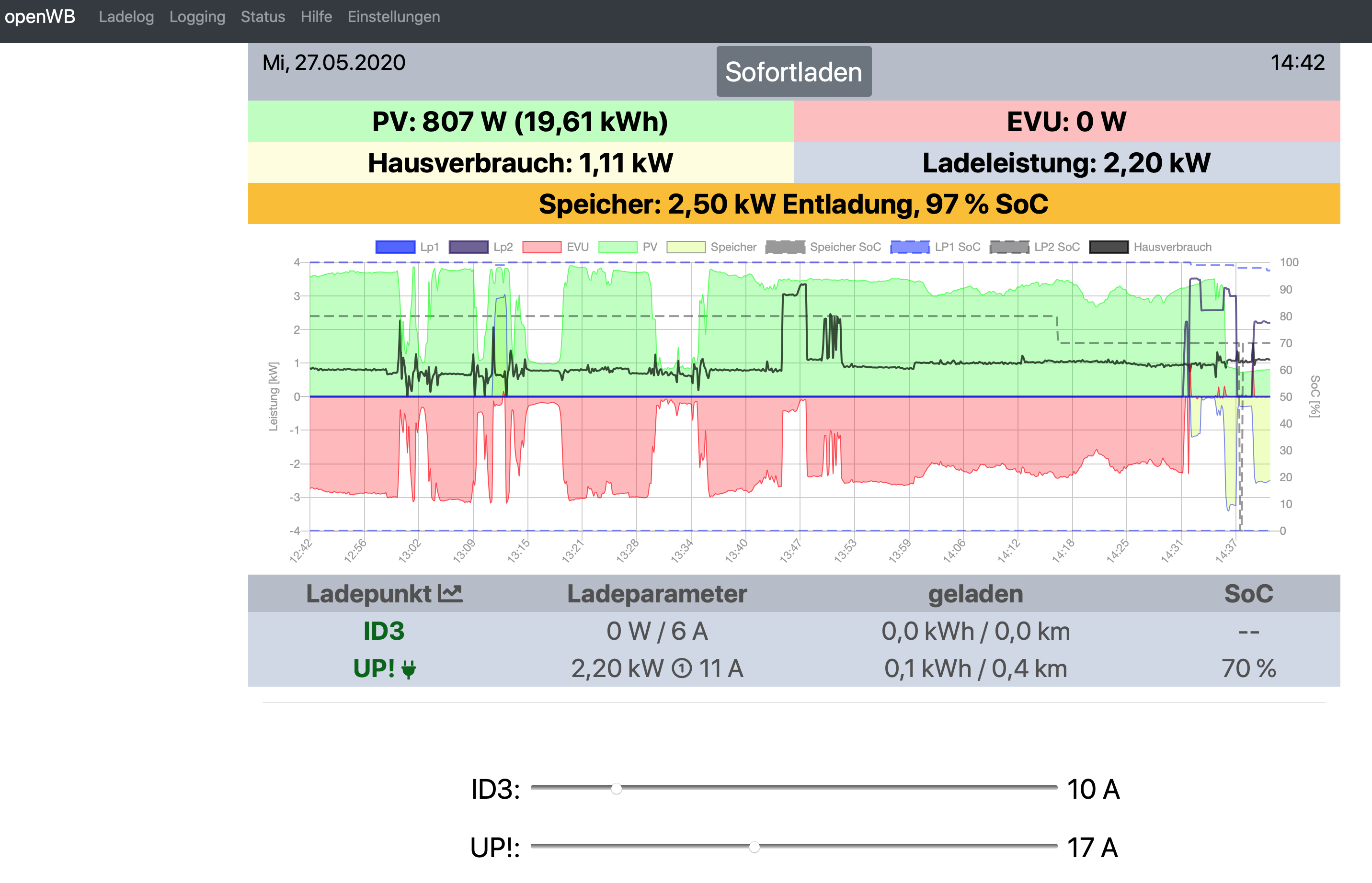

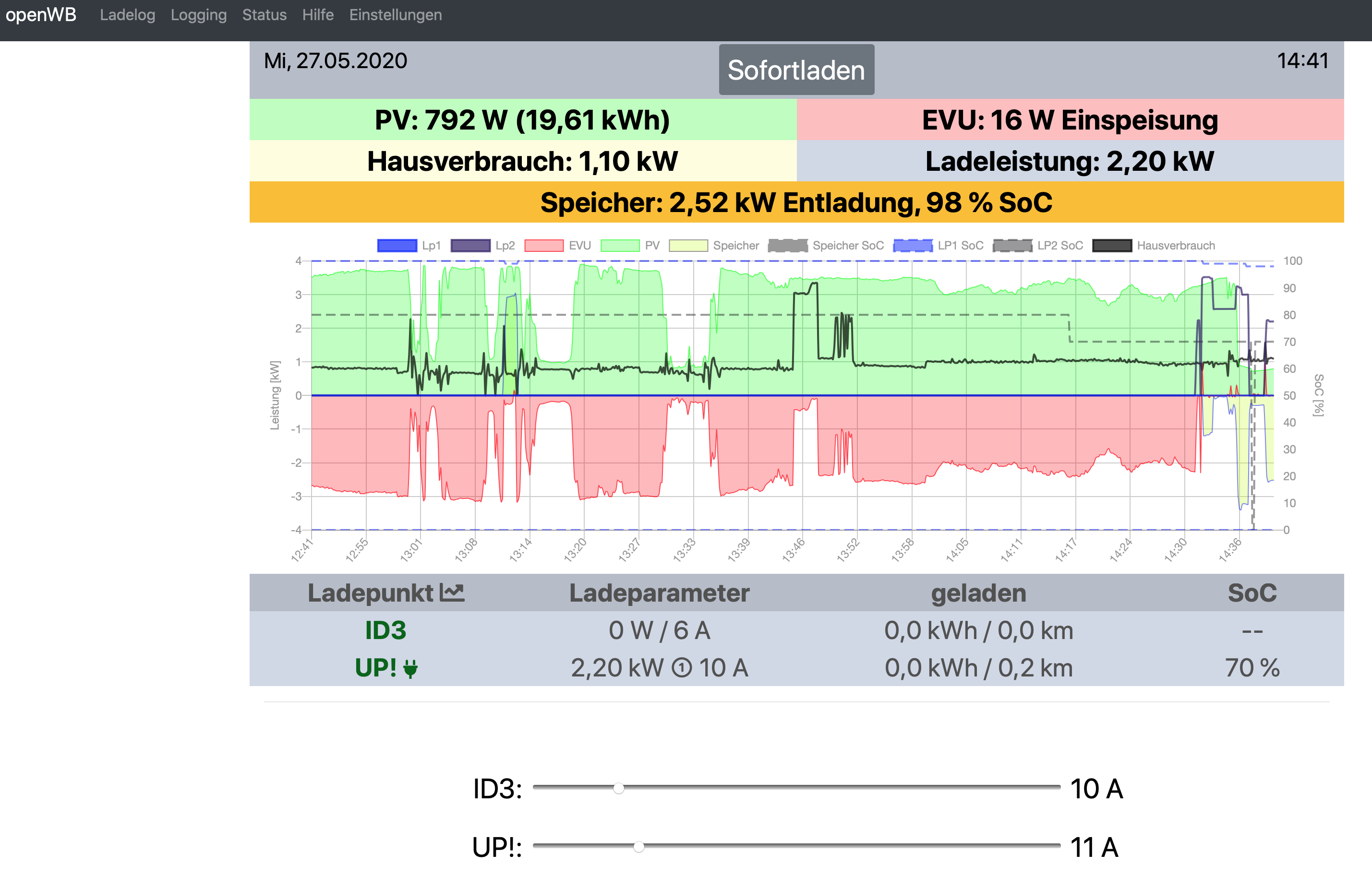

Ich habe das jetzt noch einmal getestet und dokumentiert:
vor Neustart:
Einstellung Webfront:
Einstellung LP2 12A
(638 KiB) 331-mal heruntergeladen
Ergebnis auf Display: LP2 = 10 A
Einstellung am Display auf 15A LP2
Ergebnis im Webfront:
(645.4 KiB) 331-mal heruntergeladen
Nach Neustart:
Webfront und Display starten mit 10 A an beiden LPs (16A LP1 und 15A LP2 wurde nicht über Reboot gespeichert)
Einstellung am Webfront auf 11A LP2
(663.38 KiB) 331-mal heruntergeladen
Ergebnis am Display 10A LP2
Einstellung am Display auf 17A LP2
Ergebnis am Webfront
(662.7 KiB) 331-mal heruntergeladen
Fazit: Werte die am Webfront eingestellt werden werden umgesetzt aber nicht am Display angezeigt.
Werte die am Display eingestellt werden werden umgesetzt und auch ins Webfront übernommen.
Somit sind die Anzeigen nicht synchron.

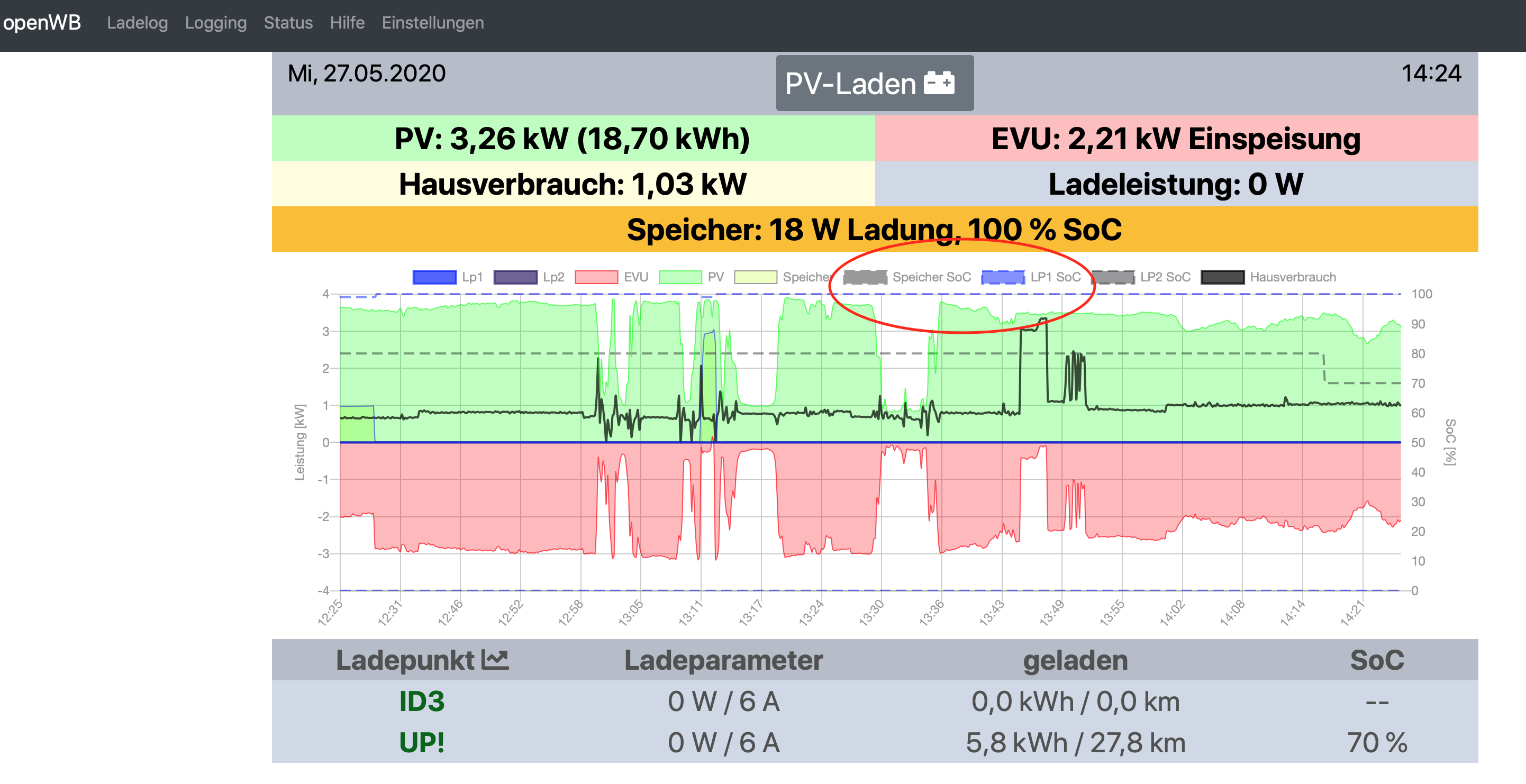

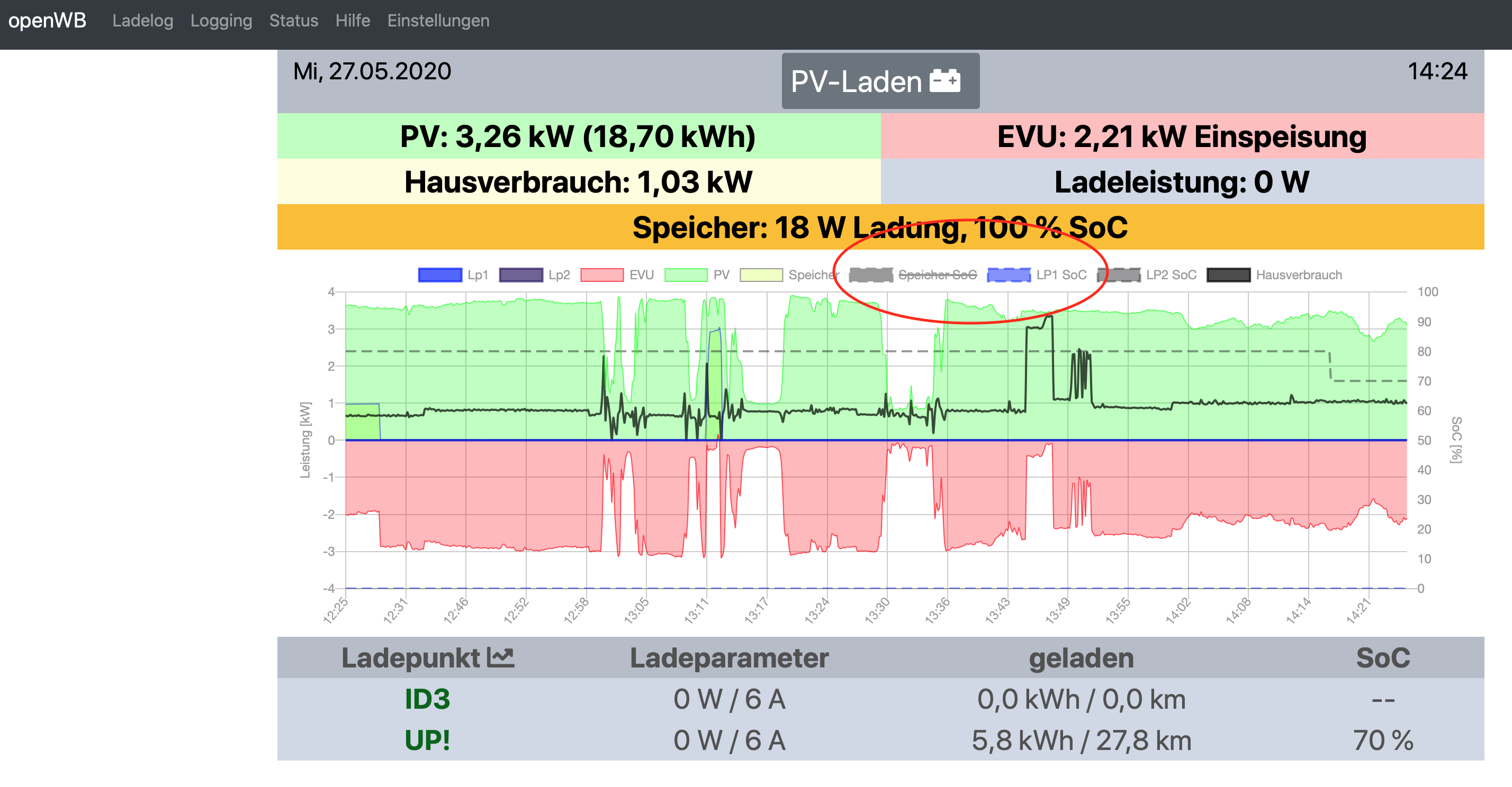

Im Graph auf der Hauptseite wird der SoC von LP1 angezeigt obwohl ich kein SoC-Modul für LP1 konfiguriert habe.
Die Werte sind identisch mit dem SoC meines Hausspeichers.
Wenn ich LP1 über die Legende ausschalte kann ich den SoC des Speichers sehen.
Wenn ich nur den SoC des Speichers abschalte verschwindet auch der SoC von LP1...
Gruß Isi
LP1 liegt in blau genau über Speicher-SoC
(487.29 KiB) 330-mal heruntergeladen

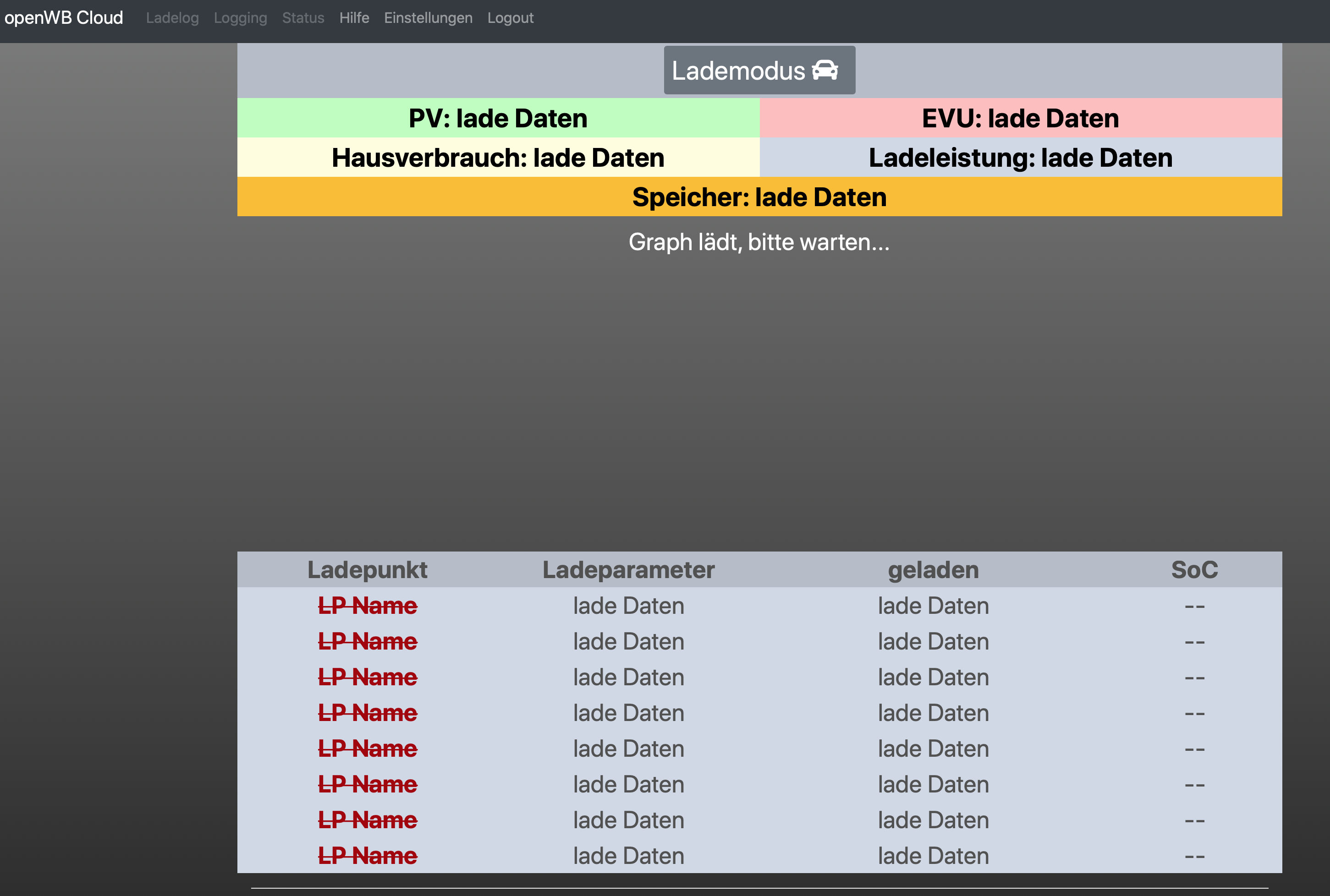

Isi hat geschrieben: Di Mai 26, 2020 6:38 pm In der Cloud werden keine Inhalte geladen.
Auch nach Löschen und neu einrichten
Bildschirmfoto 2020-05-27 um 15.08.26.png (108.11 KiB) 1367 mal betrachtet
(571.92 KiB) 327-mal heruntergeladen
