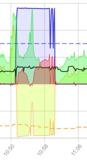

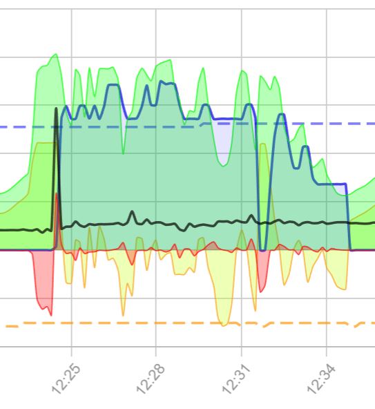

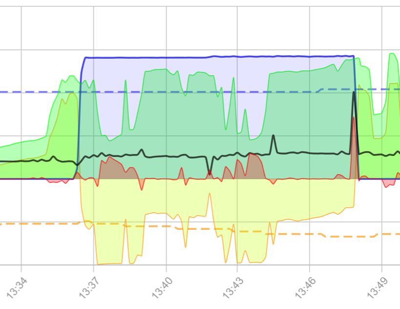

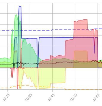

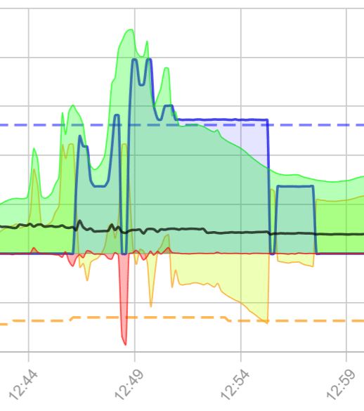

Habe nun mit meinen frischen Images und komplett neu eingerichteten Konfigurationen noch mal ausgiebig getestet:
PV-Regelung bei Release 2.1.7 funktioniert erwartungsgemäß
Mit Release 2.1.8 funktioniert die PV-Regelung dann nicht mehr:
PV-Regelung bei Release 2.1.8 funktioniert nicht mehr
Da ich nun sehr umfangreich alles probiert habe, keinen Konfigurationsfehler feststellen kann und nicht mehr weiter weiß habe ich soeben einen Systembericht versendet (Ticket-ID: #16006528).
