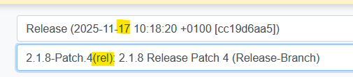

von zoe*in
Bei mir wird ein neues Update angezeigt, obwohl ich 2.1.8p4 vom 10.11. drauf hab...
Und zwar dann 2.1.8-Patch.4(Rel) vom 17.11.2025.
Was hat es damit auf sich???
Screenshot 2025-11-19 172315.png (7.41 KiB) 2548 mal betrachtet
Re: Rückmeldungen 2.1.8 Release Patch 4
Verfasst: Fr Nov 21, 2025 8:05 am
von eumats
Das würde mich auch interessieren…
