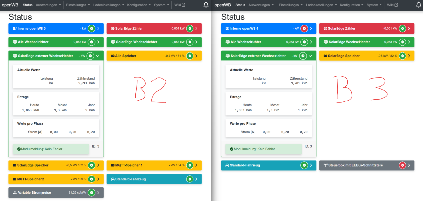

Ja, der SE Support hat mir auch schon öfters ungefragt eine neue Firmware aufgespielt, obwohl ich denen mehrmals gesagt habe, die sollen das unterlassen. Letztens ging deswegen der Modbus wieder nicht.
Systeminfo:
- SE Softwarestand 0004.0024.0020
- SE10K-RWS48BEN4
- 9.2kWh SolarEdge Home Battery
- externe Produktion
- Modbus Proxy
Sowohl 2.1.9 Beta 2 und Beta 3 funktionieren (gleichzeitig).
Keine Daten Peaks.
2.1.9 Beta 2 vs Beta 3.png (96.61 KiB) 1327 mal betrachtet
