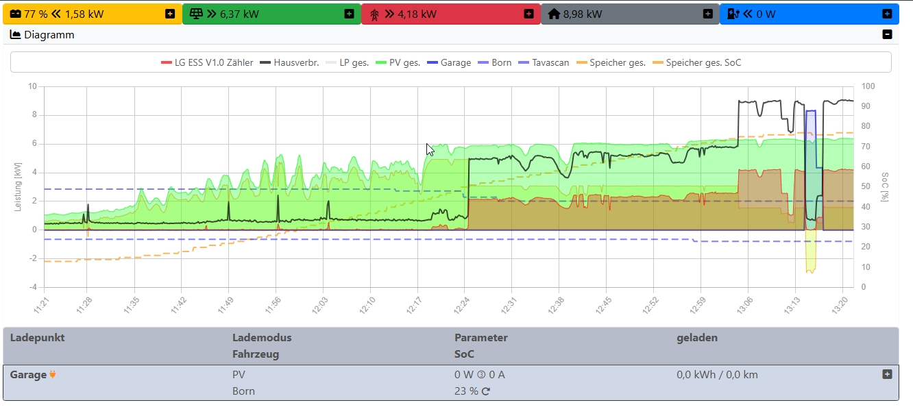

ich habe heute eine eigenartige Entdeckung gemacht: Das PV-Laden - hatte Sofort-Laden gestartet - da normales PV-Laden, trotz hoher PV-Leistung nicht gesartet hat. hatte ich nur kurz mal angestoßen, weil ich dachte, es bereinigt sich evtl.
Woher kommt der hohe angezeigte Stromverbrauch? Auch meine integrierten SmartHome-Geräte (z.B. 3 x 2AH-Heizstäbe) sind ausgeschaltet.
Anbei auch das Logfile: (warum auch immer nur vom 15.1.)

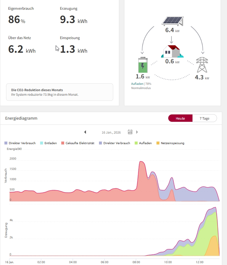

Lt. meiner LG-Übersicht stimmen diese WErte nicht:
Was genau ist da los?
