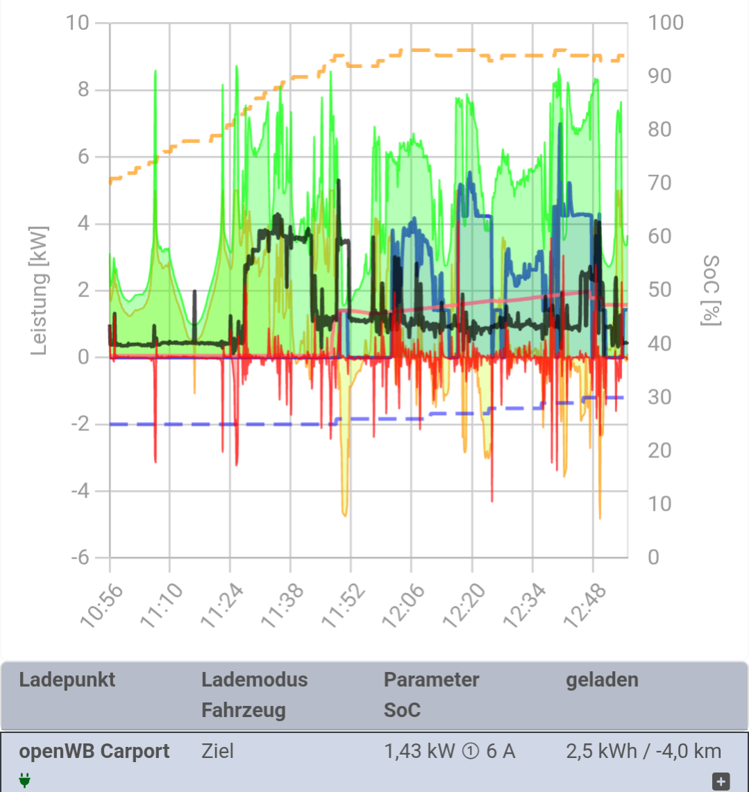

ich konnte jetzt ein paar mal den Ausfall des Cupra Online SoC beobachten.
Dabei ist mir folgendes aufgefallen:
Die berechnete Reichweite führt dazu, dass in der Übersicht des Ladepunkts eine negative Reichweite für die Ladung ausgewiesen wird.
Das stört mich nicht weiter, die Reichweite müsste aus meiner Sicht nicht unbedingt berechnet werden, das ist ja nur eine grobe Schätzung.
Was mir aber noch aufgefallen ist:
Wenn man unter Status -> Fahrzeug sich den SoC anschaut, wird dort im Normalfall stets der Timestamp des letzten erfolgreichem Abrufs von den Servern angezeigt.
Wenn dann die Server keine Lust mehr zum Antworten haben, wird an dieser Stelle der Timestamp des letzten Durchlaufs angezeigt, man sieht also leider nicht mehr, wann der letzte erfolgreiche Abruf war.
Es wird dann in der Meldung auch angezeigt, dass innerhalb der letzten x Minuten der SoC nicht abgerufen werden konnte, wenn man dies mit dem angezeigten Zeitstempel vergleicht, stimmt das natürlich nicht.
Ich vermute mal, dass dies technisch nicht anders geht, da sonst die Berechnung nicht erfolgreich durchgeführt werden kann?
Es wäre eigentlich ganz nett, wenn man dort sehen würde, wann der Abruf das letzte Mal erfolgreich war.

ChristophR hat geschrieben: Sa Mai 09, 2026 5:08 pm Die berechnete Reichweite führt dazu, dass in der Übersicht des Ladepunkts eine negative Reichweite für die Ladung ausgewiesen wird.
Ja, die berechnete Reichweite ist "nice-to-have", aber ich finde es besser als gar keine Info.
Wenn ich das richtig verstehe, wird die geladene Reichweite negativ angezeigt? Das habe ich bisher nicht beobachtet.
Das sollte eigentlich von der berechneten Reichweite nicht beeinflusst sein.
Ich schau mal bei Gelegenheit ob ich das reproduzieren kann.

rleidner hat geschrieben: So Mai 10, 2026 11:33 am
ChristophR hat geschrieben: So Mai 10, 2026 11:17 am Wenn Du dazu Logfiles gebrauchen kannst, welche würden helfen? Von gestern müsste ich noch welche "finden".
Ich bin nicht sicher ob das aktuell in einem Log zu sehen ist.
Was helfen würde wäre ein Screenshot so einer Situation.
Screenshot kannst Du gerne haben: :-)

Danke für den Screenshot.
Das hängt am Unterschied zwischen der vom Fahrzeug geschätzten und mit dem SoC gelieferten Reichweite und der Reichweite die in der openWB aus SoC und (festem) Durchschnittsverbrauch berechnet wird.
Die kann tatsächlich vor allem bei Beginn einer Ladung negativ werden wenn der konfigurierte Durchschnittsverbrauch zu hoch ist.
Ich werde es erst mal so lassen und auf weitere Reaktionen warten.
Wenn es zu viele Nachfragen geben sollte könnte man überlegen den Durchschnittsverbrauch aus dem letzten vom Fahrzeug gelieferten SoC und Reichweite zu berechnen.
