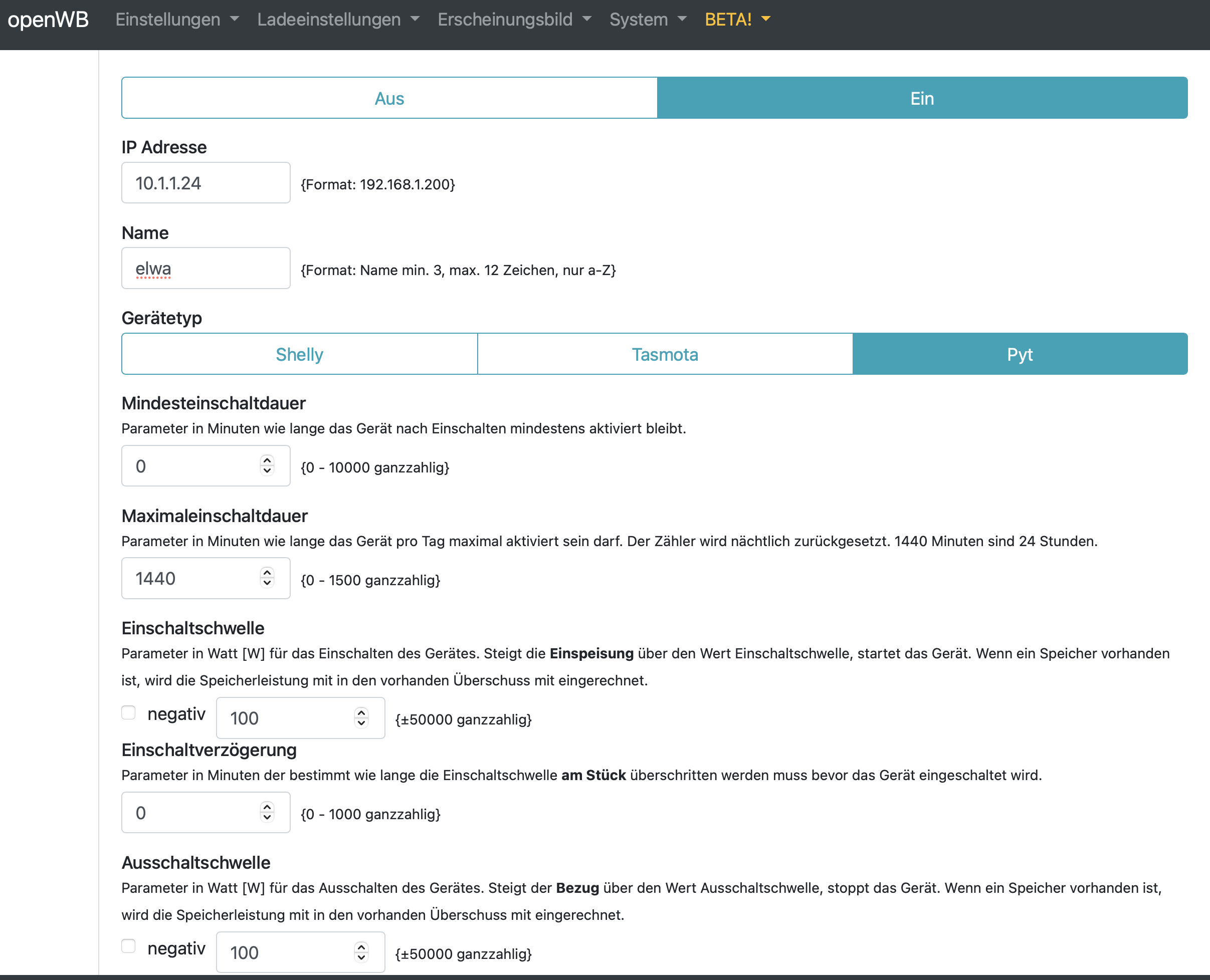

Hallo Oliver,
Vielen Dank für die Umsetzung.
Im Prinzip funktioniert der ACThor bei mir wie 3 ELWAs (jede an einer Phase) (Betriebsart: Warmwasser 9kW). Also regelbar 0-9000W anstelle der 0-3000W. In der Steuerung schaltet er die dann nacheinander zu. Das ganze hängt bei mir in einem 1000l Pufferspeicher(+Warmwasser) der an meiner Holzheizung hängt.
Priorität wäre auch in meinem Anwendungsfall:
1. Auto
2. Stromspeicher (Hausakku)
3. Wärmespeicher (ACThor/ELWA)
Da die Ansteuerung für den ACthor das gleiche Register ist, habe ich es mal in der aktuellen Alpha probiert.
Einstellung habe ich unter Smart Home 2.0 vorgenommen (unter dem Beta! Menüpunkt konnte ich nicht auf Speichern drücken). Als Namen habe ich elwa genommen.
Leider hat sich Heizstab aber erstmal nicht eingeschaltet. Gern schicke ich logs, wenn du mir sagt welche du benötigst.
Oliver
1. Auto
Oliver

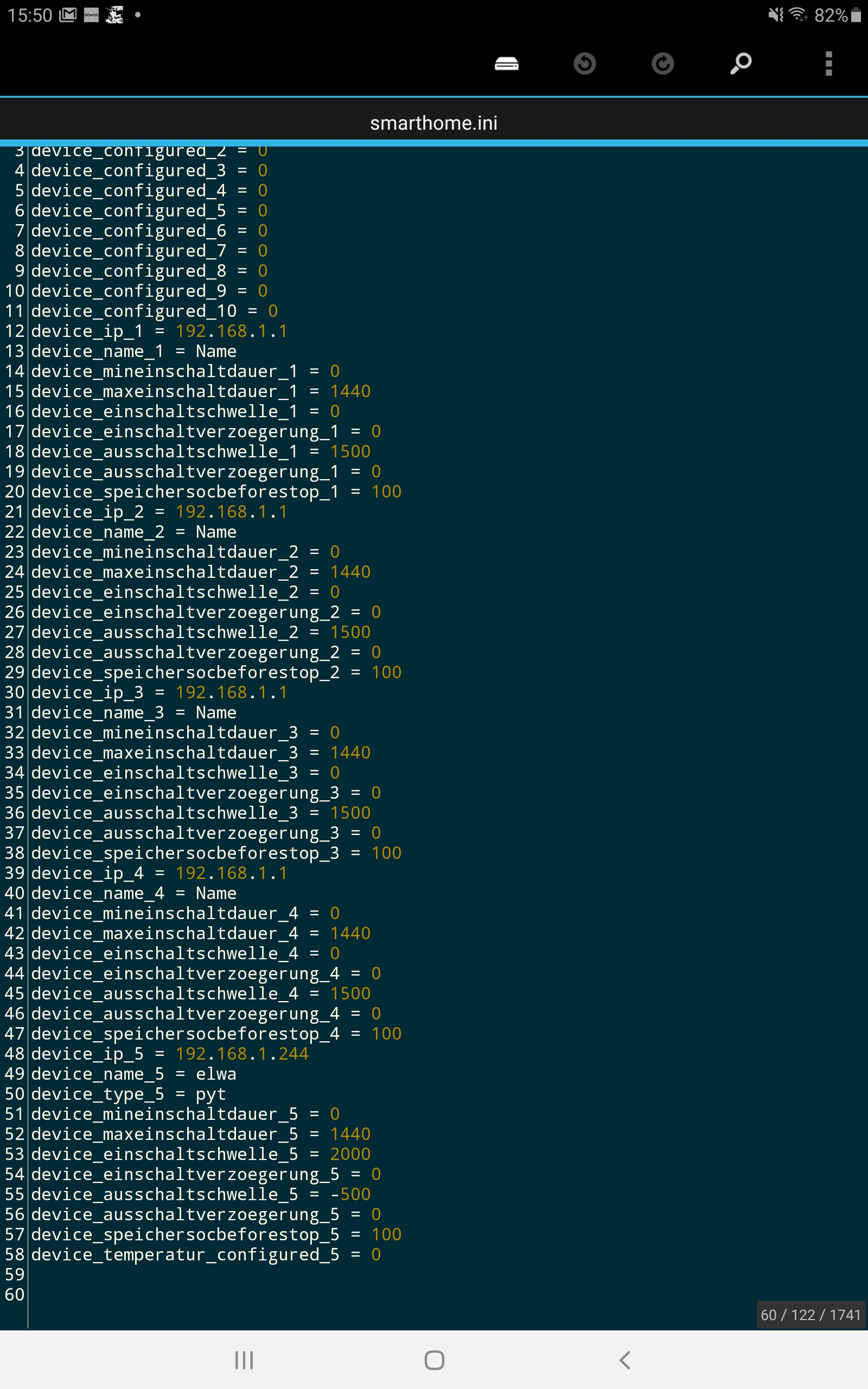

Hallo Oliver,
Du must in der Smarhome.ini Datei auf dem Raspi (Verzeichniss /var/www/openwb)
Den devicetyp von tasmota auf pyt ändern.
Dann einen chmod 777 auf die smarthome.ini Datei machen und dann frisch booten.
Dann erst funtioniert das neue Coding.
Das Gui sollte demnächst angepasst werden. (Bei mir device 5)

Ist einstellbarDas Gui sollte demnächst angepasst werden. (Bei mir device 5)
Re: Einbindung PV-Thermie
Vielen Dank. Dann hoffe ich morgen mal auf Sonne für einen Test.
Oliver
Oliver

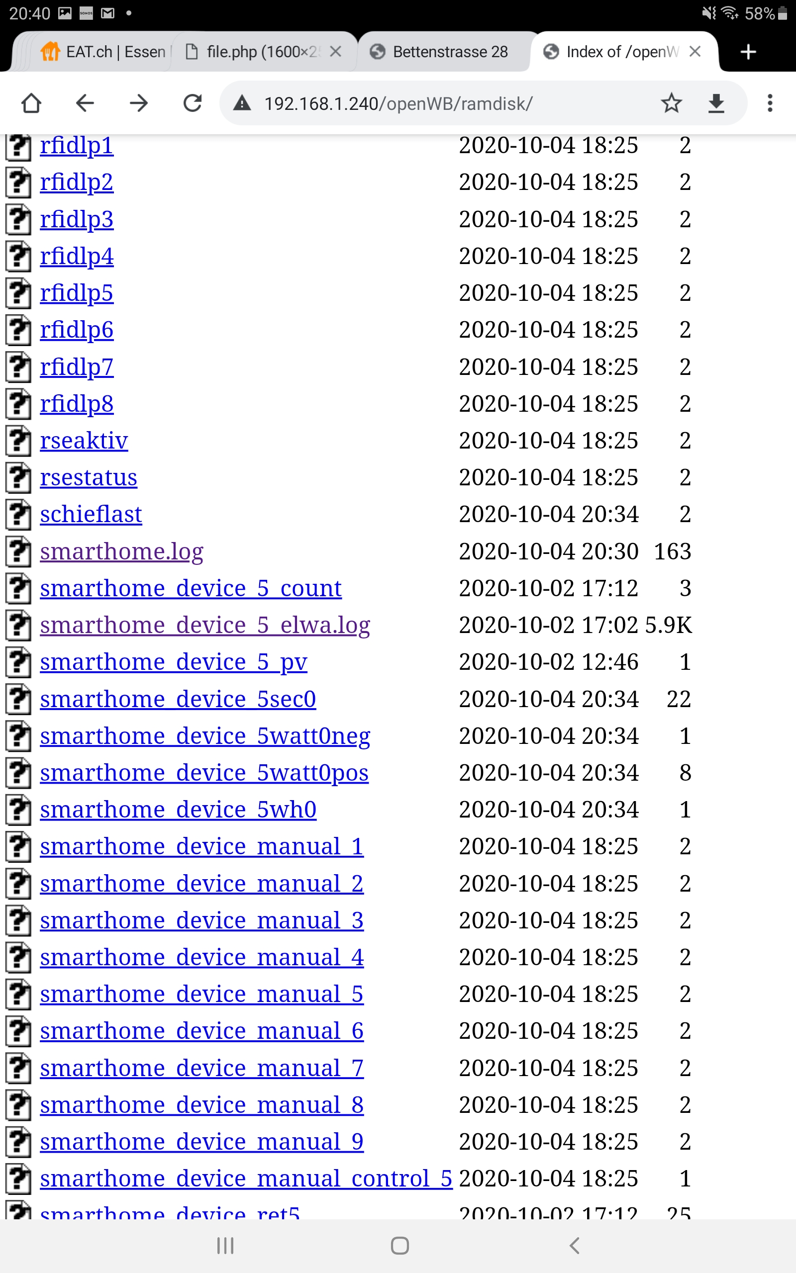

Hier noch mal die Einstellungen
Type pyt
Name elwa
Überschuss mal sinvoll einstellen. Wenn es läuft solltest du auf der Ramdisk einige Dateien unter dem smarthome.5.
Finden Das elwa log ist das was ich zur Fehlersuche brauche.
Hier mal ein Ausschnitt aus der Datei:
10/02/2020, 10:07:13 elwa on.py devicenr 5 ipadr 192.168.1.244 ueberschuss 2112 try to connect (modbus)
10/02/2020, 10:07:13 elwa on.py devicenr 5 ipadr 192.168.1.244 Akt Leistung 7 Status 1
10/02/2020, 10:18:39 elwa watty.py devicenr 5 ipadr 192.168.1.244 ueberschuss 1115 Akt Leistung 7 Status 1
10/02/2020, 10:18:39 elwa watty.py devicenr 5 ipadr 192.168.1.244 Neu Leistung 1115 pvmodus 1 modbuswrite 1
10/02/2020, 10:18:39 elwa watty.py devicenr 5 ipadr 192.168.1.244 device written by modbus
10/02/2020, 10:19:40 elwa off.py devicenr 5 ipadr 192.168.1.244 ueberschuss -158 try to connect (modbus)
Elwa on wird gestartet wenn die Einschaltbedigung erfüllt sind. Zudem wird die aktuelle Leistungsaufnahme vom Heizstab ausgelesen und an openwb übergeben.
Elwa watt wird periodisch aufgerufen und überträgt den aktuellen gerechneten Überschuss an den Heizstab sofern dieser vorher mit elwa on eingeschaltet wurde ( bei pvmodus =1)
Elwa off schaltet den pv modus aus und wird aufgerufen wenn die Ausschaltbedigung erfüllt ist.
Type pyt
Name elwa
leider sehe ich die 7 extra Dateien bei mir nicht.
Im smarthome.log steht folgendes:
Mon Oct 5 12:51:04 2020: [6;30;42mDevice pyt 1elwa Fehlermeldung: [Errno 2] No such file or directory: '/var/www/html/openWB/ramdisk/smarthome_device_ret1'[0m
Mon Oct 5 12:51:04 2020: [6;30;42mConditions Device: 1 elwa'1relais'[0m
Da ich noch keinen ssh-Zugang habe, konnte ich das chmod auf die smarthome.ini noch nicht machen.
Hier meine Einstellungen: Viele Grüße
Oliver
Oliver
