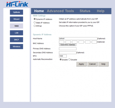

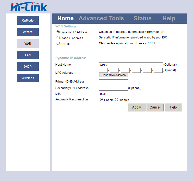

Ja genau, das steht bei mir auch jetzt so drin immer noch ohne Erfolg. Egal was ich nun ändere, das Netzwerk interface kommuniziert nicht mehr mit der Batterie. Ich kann mich mit der be connect app verbinden aber kein SW Update durchführen. Mit der PC App kann ich mich auch verbinden aber es wird nichts ausgelesen. Irgendwo muss es eine Einstellung in diesem HI-Link Menu geben, was bei mir die Verbindung zur Batterie unterbrochen hat.

Das will ich noch nicht akzeptieren, weil das ganze eigentlich nur ein "privates" Netzwerk ist. Der Hi-Link ist nichts anderes als ein Router. Ich hatte Dir ja noch eine PN geschickt wegen den OP Mode. Aber es ist möglich die kompletten Settings vom Hi-Link zu sichern. Oben unter Tools->System Dann save to local HArddrive. Das erzeugt dann ein .bin mit den kompletten Settings vom Hi-Link. Wenn mir das jemand per PN schicken könnte, hätte ich große Hoffnung. Würde mich umgekehrt revanchieren und herausfinden, was falsch eingestellt war, was anderen dann helfen würde.

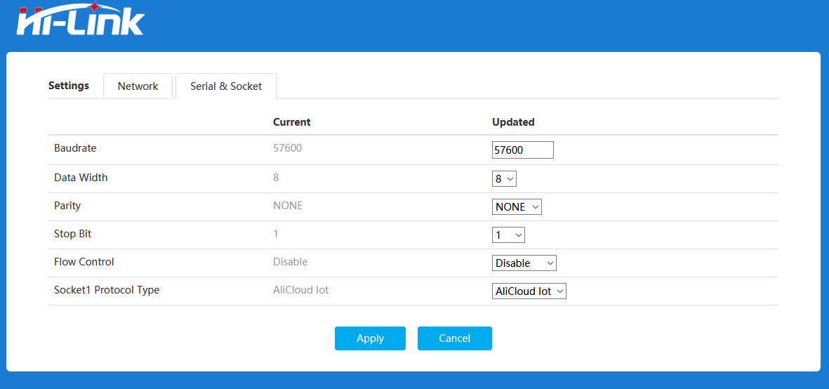

Herr Becker ist Hero of the day. Ich habe noch mal in aller Ruhe die Configs verglichen und der Fehler lag nicht mehr im Lan/Wlan Segment, sondern die Batterie Daten werden über die Serial Schnittstelle an das HiLink Modul übergeben und hier war die Bandbreite der Schnittstelle DATA Width auf 5 verstellt. Es soll 8 drin stehen. 100% habe ich dort bewusst keine Änderung gemacht, vielleicht mit der Maus bei scrollen was verstellt.Braker3000 hat geschrieben: So Mär 14, 2021 2:06 pm Super vielen Dank. Ich habe jetzt die Reste aus meiner Config entfernen können und alles ausgestellt und neu gestartet, leider immer noch kein Erfolg. Zumindest ist nun die Configuration sauber. Ich werde hier posten, was Final Erfolg bringen wird, ich vermute mal nur der Austausch.
Data Width 8
Somit kann ich nun per APP und PC Programm wieder auf die Speicherinformationen zugreifen.
Wer also wie ich dran rungespielt hat.

Also am Anfang hatte ich erst unter default die IP Adresse geändert. Dann hatte ich bei default festgestellt das man da umstellen konnte auf AP und dort hatte ich dann die Einstellungen gemacht um mich mit meinem wLAN zu verbinden. Ich dachte so komme ich auf die Box mit be connect ohne diesen Hotspot zu verwenden. Ich weiß nicht ob sich dadurch auch was unter Serien vorstellt oder ich da unbemerkt von 8 auf 5 verstellt habe.
