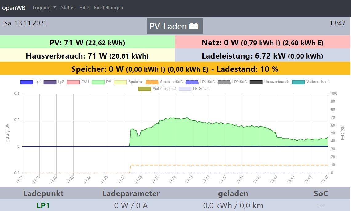

So, das Rätsel ist gelöst.
Der SolaX X3 Hybrid Wechselrichter kommuniziert seit 13.27Uhr mit der openWB.
Der Wechselrichter war bei mir nur per WLAN bzw. LAN über den Dongle verbunden.
Es gibt aber am WR eine andere RJ45 Buchse für einen zweiten LAN Anschluß. Diese muß mit dem Router verbunden werden und diese IP Adresse in das Setup des SolaX-PV-Moduls von openWB eingetragen werden.
Es ist grauer Himmel und doch sieht man bereits etwas im Display der Web-Oberfläche der openWB
