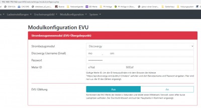

Eigentlich möchte ich im ersten Schritt nur meinen Discovergy Zähler in mit der openWB "verbinden", eine Anleitung oder ähnliches oder zumindest die Einstellung in der openWB suche ich aber vergeblich.
JSAnyone
Beiträge: 291
Registriert: Fr Jun 05, 2020 5:56 pm
Re: OpenWB API
Beitrag von JSAnyone »
Einstellungen —> Einstellungen —> Modulkonfiguration und dann Discovergy unter Strombezugsmessmodul auswählen.
DasMoritz
Beiträge: 101
Registriert: Mo Nov 02, 2020 11:59 am
Re: OpenWB API
Beitrag von DasMoritz »

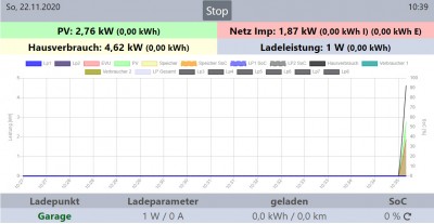

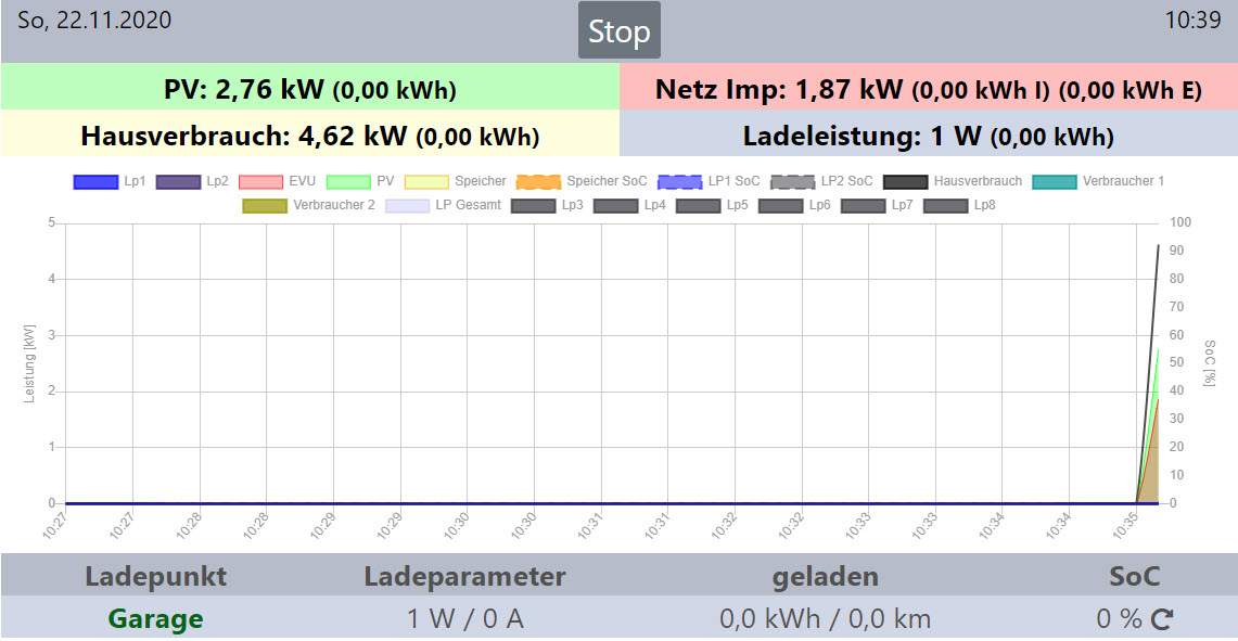

habe ich gemacht.
Auf der Startseite zeigt er aber weiterhin nichts an:
Edit: Ich habe zwei Zähler von Discovergy: 1x den normalen Haushaltszähler und 1x einen Erzeugungszähler wegen > 10kWp. Eingetragen ist im Moment die ID des Haushaltszählers.
Edit 2: Man muss schon sein Kennwort richtig eingeben können. Die Dame des Hauses kocht gerade.
