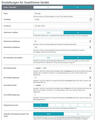

Hallo! Ich habe eine Frage zur Konfiguration eines Shelly Schaltaktors im SmartHome 2.0 Modul.
Ich nutze den potentialfreien Schaltkontakt des Shelly 1, um in meiner Wärmepumpe per SG Ready Kontakt bei PV Überschuss höhere Sollwerte für Warmwasser und Heizung vorzugeben. Um zumindest das Warmwasserprogramm durchzubekommen und unnötiges Takten der Wärmepumpe zu vermeiden, soll das wenn aktiviert mindestens 40min aktiv sein. Ebenso macht es wenig Sinn das ganze mehr als 3 Mal am Tag zu Starten, also habe ich die Einschaltdauer auf 180min begrenzt.
In den Einstellungen habe ich das wie folgt umgesetzt:

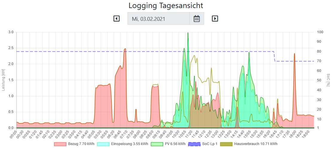

Was aber heute passiert ist, passt für mich nicht zu den Einstellungen:
Es wurde korrekt um ca. 11:15 aktiviert, bei über 15min Überschuss größer 2kW. Direkt danach fiel die Erzeugung ja schon merklich ab, die Freischaltung blieb jedoch bis zum Erreichen der 180min Maximallaufzeit an. Warum ist nicht nach 40min Mindestlaufzeit ausgeschaltet worden? Das Bezungskriterium wurde doch sicher erreicht? Hat dann auch dazu geführt, das zum Nachmittagspeak nicht erneut ausgelöst wurde (weil ja Maximallaufzeit schon erreicht).
Habe ich in den Einstellungen irgendetwas falsch verstanden?

Wir hatten bei Installation ohne Speicher einen Fehler das er fälschlicherweise einen ausschaltsoc angenommen hat. Guck mal hier:
viewtopic.php?p=22766#p22766
Sonst mal debuglevel auf 0 setzen und smarthome.log auf der ramdisk kontrollieren.
