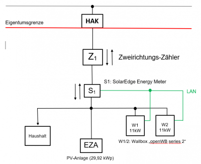

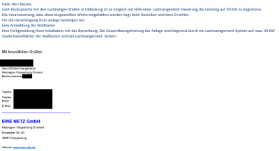

Ich bräuchte bitte auch einmal die Unterstützung der Community beim Genehmigungsverfahren.
Konstellation: Demnächst SolarEdge PV mit 29,92 kWp, geplant zwei Ladepunkte, voraussichtlich 2x openWB (favorisiert aktuell Duo, ggf. auch Kombi Standard+ und Standard oder Custom).
Mein Ziel ist die Freigabe für die Begrenzung am Hausanschlusspunkt zu bekommen, wie es Becker von seinem Netzbetreiber genehmigt wurde. Gerade aufgrund der großen PV erhoffe ich mir dadurch Vorteile ggü. einem Lastmanagement, bei dem nur die beiden LP berücksichtigt werden. Habe dafür bei unserem Netzbetreiber (Avacon) die Skizze von Becker aus Beitrag #3 leicht modifiziert auf meine geplante Konstellation (SolarEdge statt SMA, s. unten) plus das in #2 verlinkte Schema von owb zum Lastmanagement eingereicht.
Leider wurde mein Antrag nicht genehmigt. Überraschende Begründung: Ich könnte mit diesem Aufbau/Schema Energie aus den Autos zurückspeisen in das Netz... Man hatte mich als Zwischenantwort gefragt, ob das geplant wäre, was ich verneint habe. Antwort war jetzt, man habe sich angeblich abteilungsintern dazu ausgetauscht und könne es so nicht genehmigen. Es müsste mindestens ein zusätzlicher Zähler eingebaut werden, um zu prüfen/sicherzustellen, dass keine Rückspeisung erfolgt. Ich habe das Gefühl, dass die bei dem Thema nicht wirklich fit sind.

Re: Hilfe bei Genehmigungsverfahren für 22kW beim VNB benötigt
1. Der AC Ladestandard der genutzt wird ermöglicht technische keine Rückspeisung.
3. Nein ist sie nicht und damit das Thema auch obsolet.
4. Erwähnen das eine Rückeinspeisung technisch nicht möglich ist.
