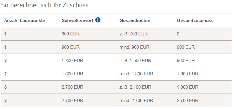

Angenommen ich entscheide mich für 1x openWB und 1x go-e home fix, wie seht ihr die Definition:
Sie erhalten einen pauschalen Zu­schuss von 900 Euro pro Ladepunkt (ein LP ist ein Gerät, mit dem Sie ein E-Auto aufladen können, aber nicht mehrere gleichzeitig) .
Die Anzahl der Lade­punkte geben Sie schon im Antrag an.
Ihre Gesamtkosten müssen mindestens 900 Euro­ betragen, sonst können Sie keinen Zuschuss erhalten.
Wenn Ihre Lade­station mehrere Lade­punkte hat, können Sie pro Lade­punkt 900 Euro Zu­schuss erhalten – voraus­gesetzt, Ihre Gesamt­kosten liegen über 900 Euro pro Lade­punkt. Ansonsten wird der Zuschuss redu­ziert (siehe Tabelle).
Definition Ladepunkt und Ladestation
•Eine Ladestation ist eine stationäre Lademöglichkeit für Elektroautos. Sie kann aus einem oder mehreren Ladepunkten bestehen. Ein Beispiel für eine Ladestation ist eine Wallbox.
•Ein Ladepunkt ist eine Einrichtung, die dem Aufladen von Elektrofahrzeugen dient und an der zur gleichen Zeit nur ein Elektrofahrzeug aufgeladen werden kann.
Ist die Frage ob das als eine Ladestation mit 2 Ladepunkten durch geht. Es wird ja 2 Rechnungen geben von zwei Herstellern.
Die Dame an der KfW Hotline meinte ja, aber ich glaube sie hat es nicht 100%ig verstanden.
Die OpenWB soll ja die Masterstation sein und die go-e ihr Slave. Jedoch könnte man den go-e auch alleine (ohne openWB) betreiben und somit wären es 2 Ladestationen. Der go-e liegt ja deutlich unter 900€, demnach 0 Förderung.
Ich brauche erst einmal keine 2. Ladestation, eine 2. openWB die nur dumm rum hängt und hart vom Strom genommen werden muss will ich eigentlich nicht. Lieber den günstigen go-e.

Becker hat geschrieben: Do Nov 12, 2020 2:14 pm Angenommen ich entscheide mich für 1x openWB und 1x go-e home fix, wie seht ihr die Definition:
Glaub' ich auch nicht.
Becker hat geschrieben: Do Nov 12, 2020 2:14 pm Die OpenWB soll ja die Masterstation sein und die go-e ihr Slave. Jedoch könnte man den go-e auch alleine (ohne openWB) betreiben und somit wären es 2 Ladestationen. Der go-e liegt ja deutlich unter 900€, demnach 0 Förderung.
Yeap
Der go-e ist prinzipiell als eigener LP zu betrachten, auch wenn er per SW mit oWB koppelbar ist.
Becker hat geschrieben: Do Nov 12, 2020 2:14 pm Ich brauche erst einmal keine 2. Ladestation, eine 2. openWB die nur dumm rum hängt und hart vom Strom genommen werden muss will ich eigentlich nicht. Lieber den günstigen go-e.
Mmh - wenn man keinen 2. LP braucht, warum nicht weglassen? Was Förderungen doch so alles in Gang setzen ;).
