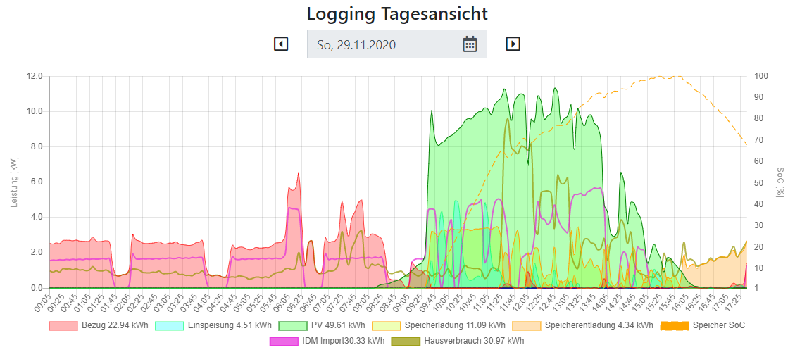

heute hat die Sonne hier im Frankenland wieder mal geschienen und ich konnte testen :D
Hier der Screenshot:
Das log-File hängt dran.

Hallo Michel,
Danke für den test. Sieht gut aus, deine Wp geht bis aufs Maximum (so 4.8 kw) und regelt bei abfallender Solarleistung schön nach.
Aus meiner Sicht läuft die Ansteuerung aus Openwb nun. Oder siehst du noch was zum Ändern ?
