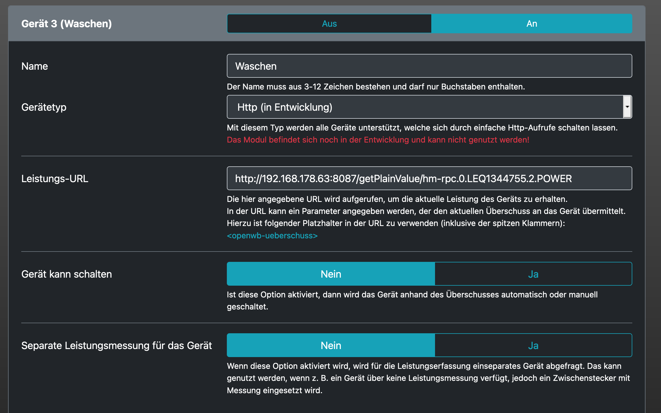

Leider bei http Abfragen immer noch:
2021-01-09 12:38:17: Device http3Waschen Fehlermeldung: [Errno 2] No such file or directory: '/var/www/html/openWB/ramdisk/smarthome_device_ret3'

Das ist die Rüchkgabe datei mit der aktuellen Leistungsaufnahme. Was steht im http log ?
Und wie sieht deine Parametrisierung vom Smarthomedevice gensu aus ?

Das steht im dazugehörigen http-log dauerhaft:
Hier die Parameter:
Als Rückgabewert des http Aufrufs kommt:
54.33
Vielleicht der Punkt, oder die Nachpunktstellen?
Ist übrigens ein Homematic Schaltaktor mit Leistungsmessung, den ich über den rpc Adapter im iobroker auslese und dann per http einbinden will.
