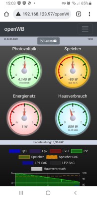

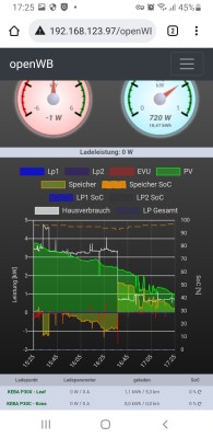

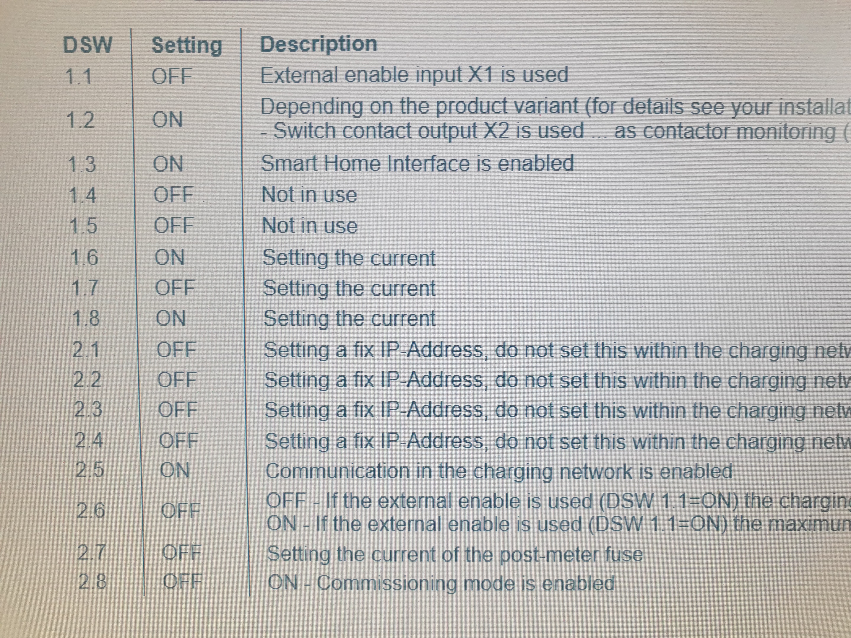

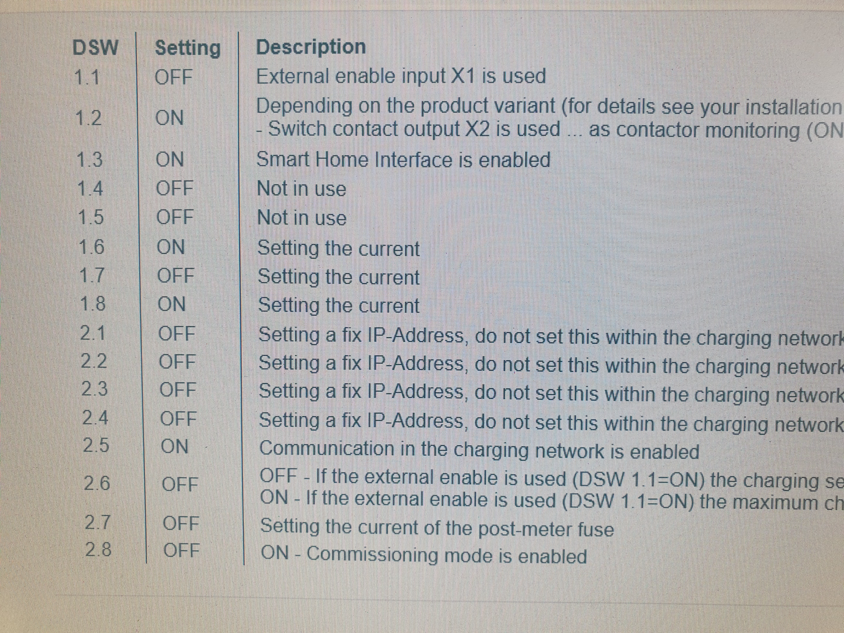

Es sieht danach aus das deine Keba 30C nicht für Remote Controll eingestellt ist. Bitte mal mit Keba 30X die Dip Switches auslesen. Im Openwb Gui ist beschrieben, welche Dip switch auf On sein muss.Hell hat geschrieben: Fr Apr 29, 2022 8:00 am Hmm, das sieht komisch aus:
Gestern Nachmittag ist der Kona an die P30C angeschlossen worden und hat trotz Nur-PV Modus direkt 3-phasig mit 16A geladen (=11 kW, mehr kann der OBC nicht). Die Uhrzeit 15:22 könnte passen. Den Kona habe ich dann etwa 15 Minuten später wieder abgestöpselt, da keine Regelung erfolgt ist und viel zu viel Netzbezug vorhanden war.
Im Vergleich die Regelungen vom Leaf einphasig von vor ein paar Tagen an der P30X:
Ladung hat sinnvollerweise mit 6A begonnen und nicht direkt mit 32A.
): viewtopic.php?f=14&t=5923
Re: Keba -x / -c mit openwb läuft
Laut GUI muss Smarthome aktiviert sein (was bei beiden Boxen der Fall zu sein scheint), das dürfte DSW1.3 sein.

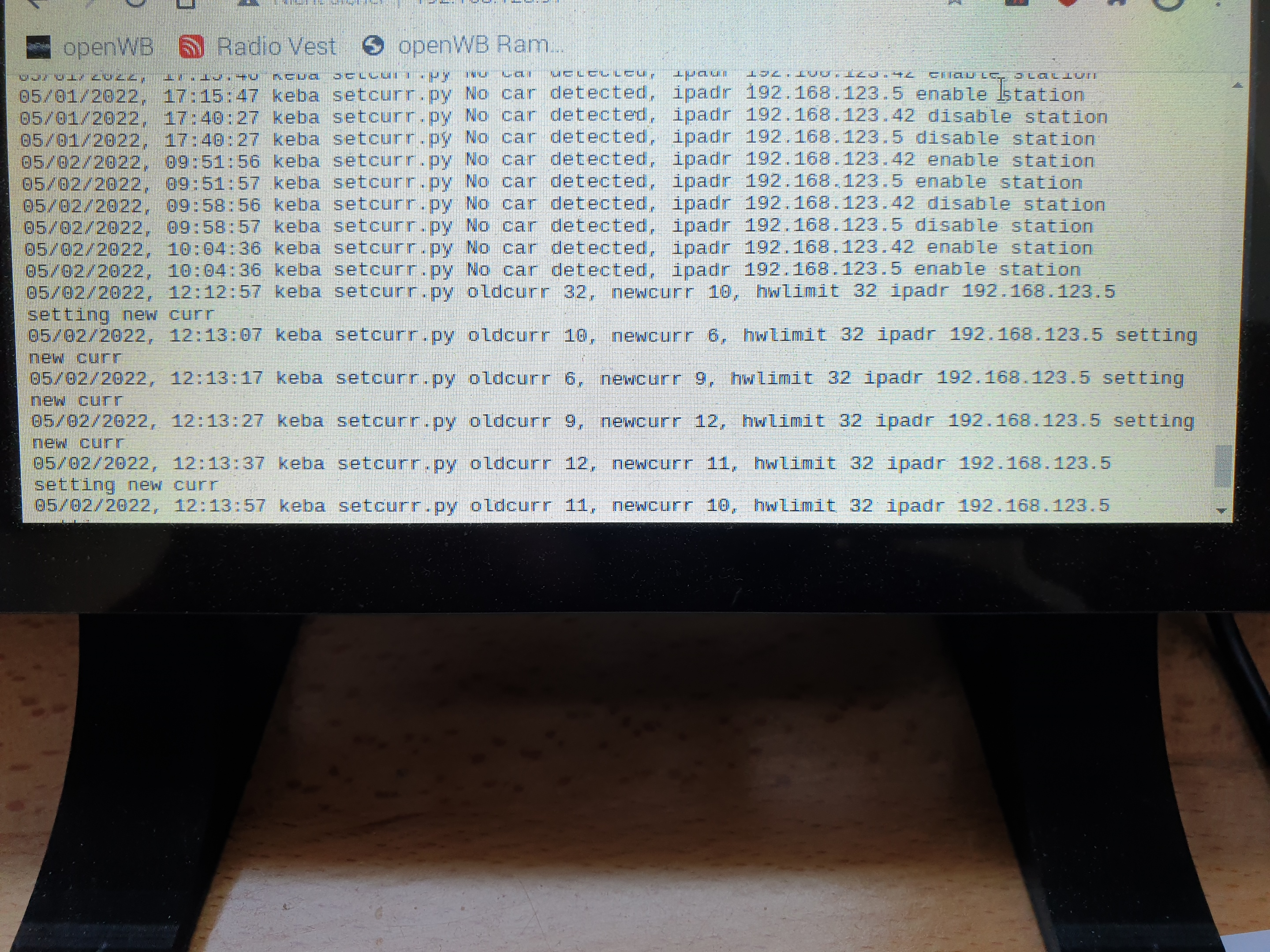

Erster Test mit Leaf an P30C, sonst keine Änderungen. Regelung funktioniert einwandfrei, Start mit 32A und wird dann sofort auf 10A runtergeregelt und in 10s Schritten weitergeregelt.
Auf der Übersichtsseite ist nach dem Abstecken des Autos die Ladestation rot durchgestrichen. Laut Konfiguration soll der Ladepunkt nach dem Beenden der Ladung aber nicht gesperrt werden.
Nach Klick auf den Ladepunkt wird dieser wieder aktiviert, steht aber auf 0A:
Wenn ich dann den Lademodus ein paar Mal ändere, dann steht plötzlich 6A auch bei der P30C:

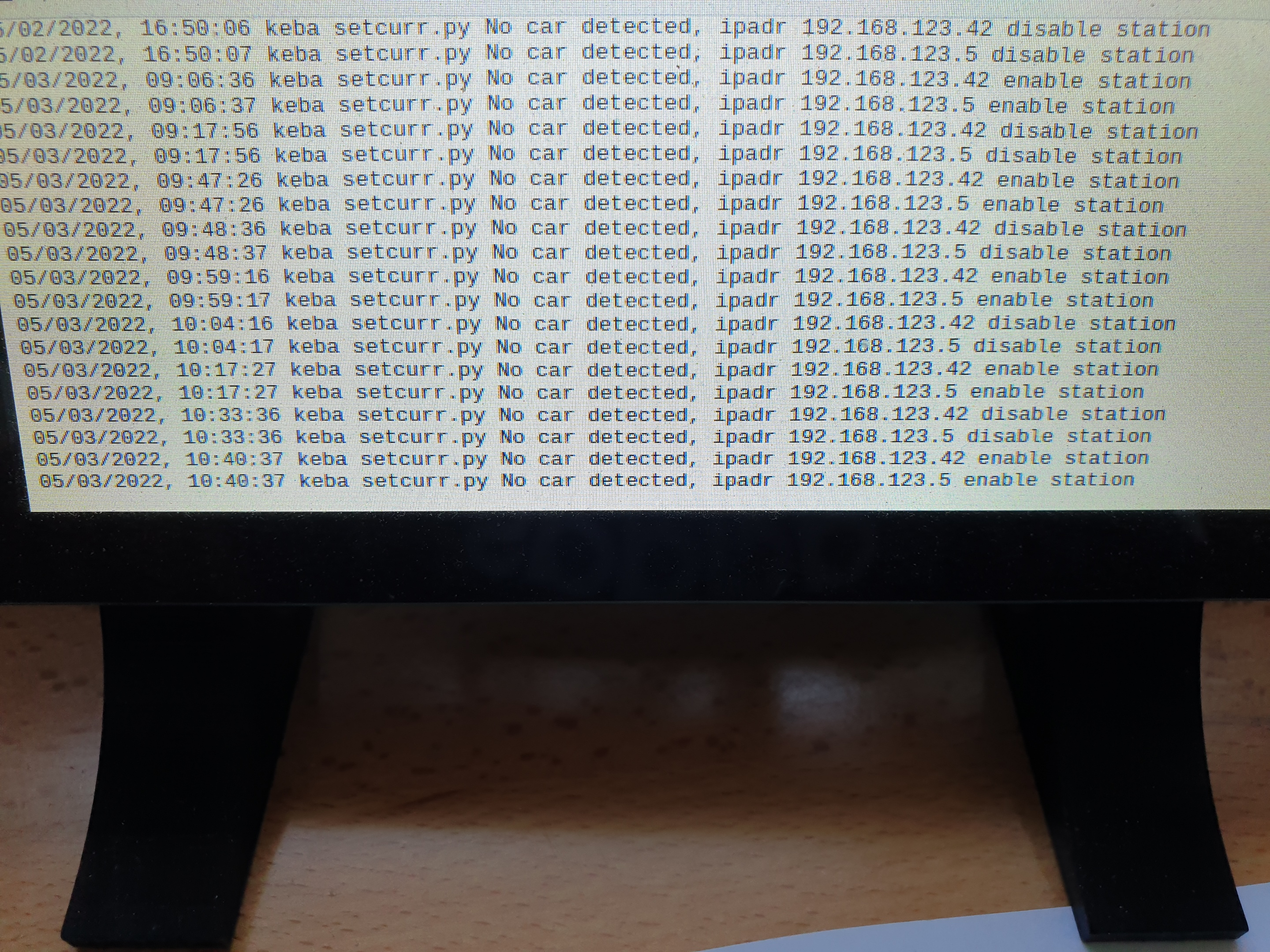

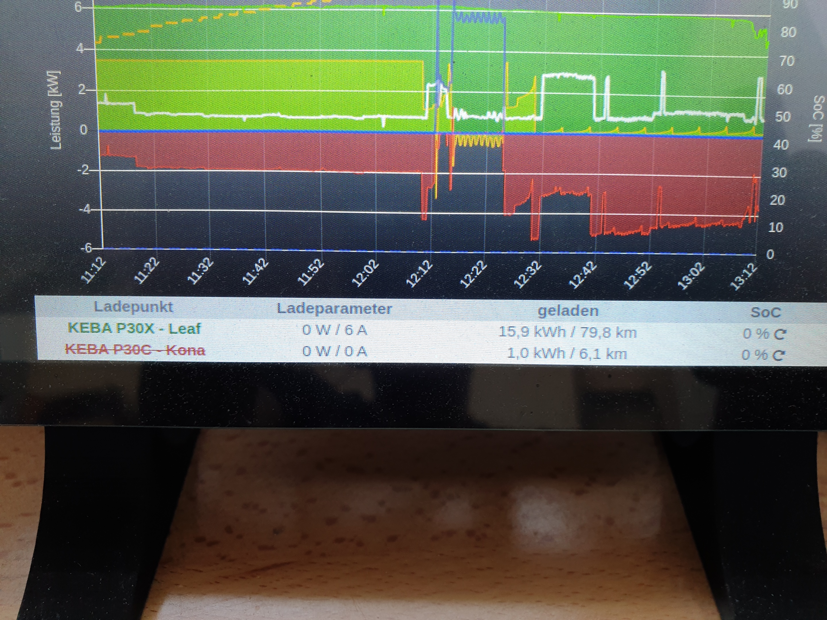

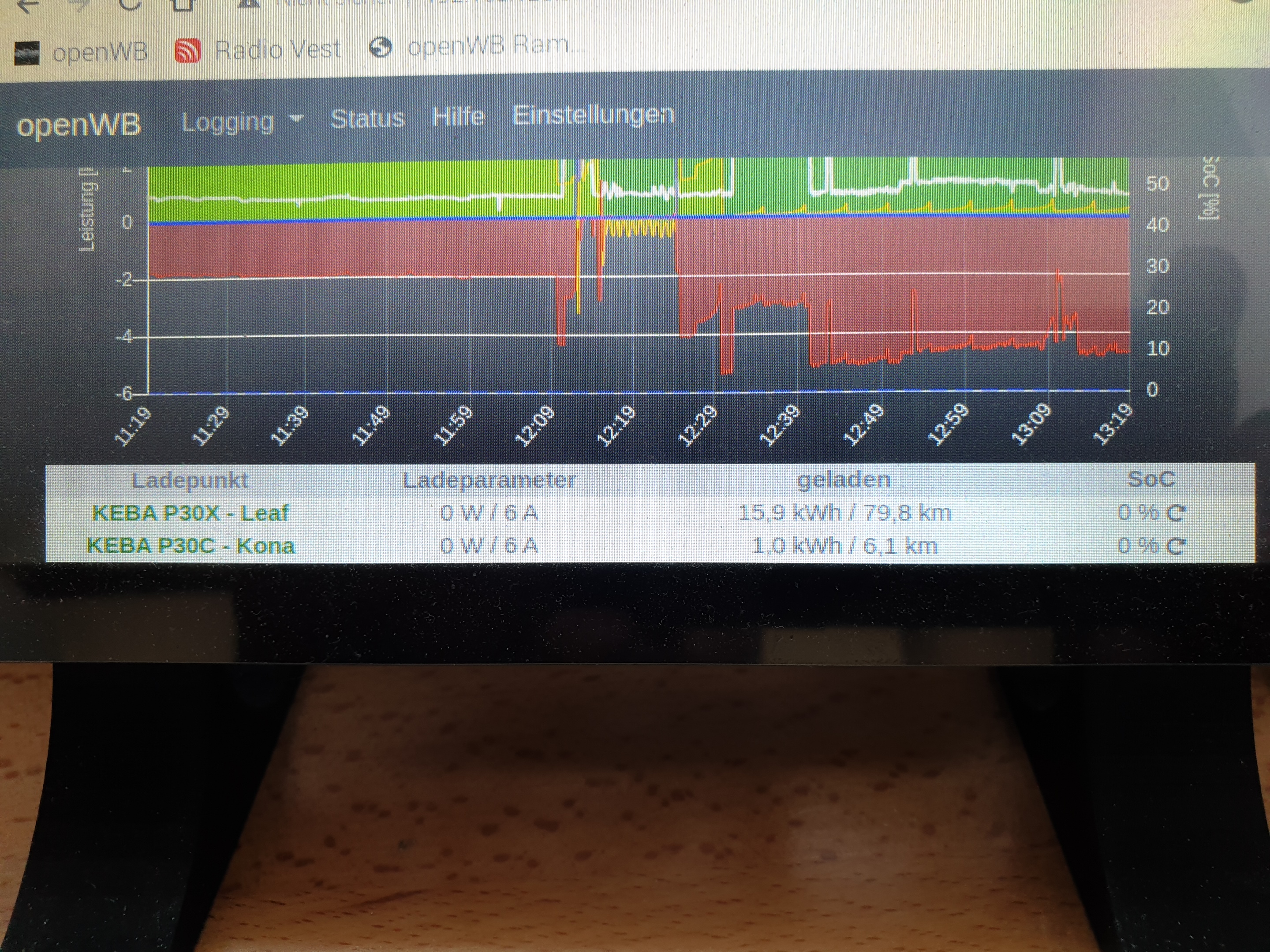

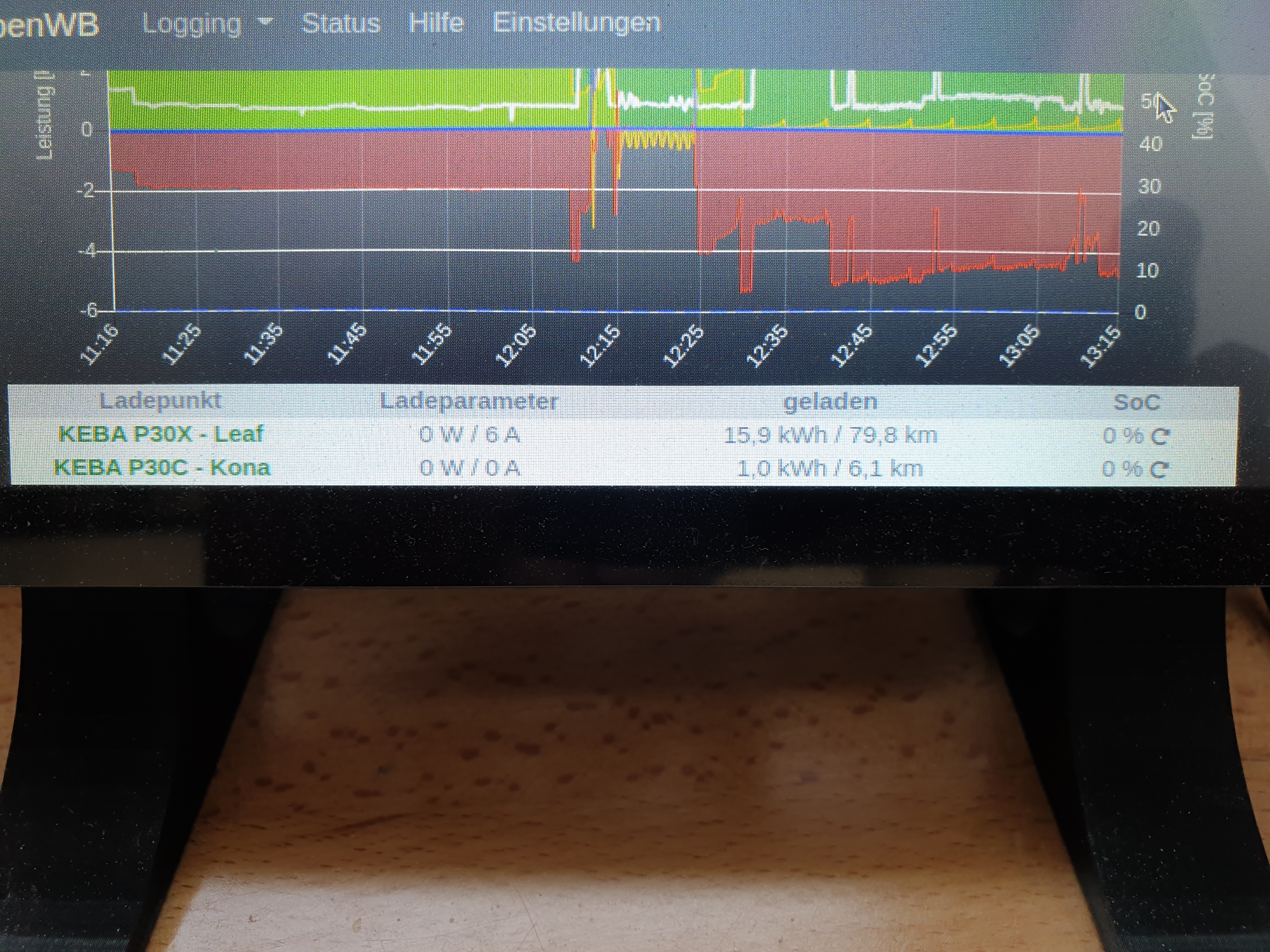

Test des Kona an der P30X hat eigentlich auch fast erwartungsgemäß funktioniert (Regelung war um die 3,x kW, wobei ich eigentlich eine Mindestladung von ca. 3 x 6A x 230 V = 4,14 kW erwartet hätte).
Allerdings gab und gibt es wohl ein Problem mit / auf der ramdisk. Die ramdisk zeigt seit 10:40 Uhr keinerlei Daten mehr an, d.h. ich kann keinerlei Daten der Regelung zeigen (auch mehrmaliges refreshen der Seite, Nutzung eines anderen Browsers und eines anderen Gerätes hat keine Abhilfe geschaffen):
Danach habe ich den Kona wieder an die P30C angeschlossen. Hier habe ich den Kona heute nicht mehr zum Laden bekommen, trotz ausreichend Überschuss. In der Anzeige auf der Hauptseite waren beide Ladepunkte rot durchgestrichen, nachdem ich umgestöpselt habe (das habe ich aber erst später gemerkt). Nach Aktivierung beider Ladepunkte (werden jetzt grün angezeigt) konnte ich den Kona überhaupt nicht mehr zum Laden bewegen, auch nicht nach mehrmaliger Änderung des Lademodus.
Mein nächster Test wird jetzt hoffentlich morgen sein, den Leaf wieder an der P30C zu laden (wo der Kona heute gar nicht mehr laden wollte).
Was mich wundert: Bei beiden Ladepunkten wird aktuell auf der Übersichtsseite 0W / 0A angezeigt. Ich würde erwarten, dass hier 0W / 6A steht als aktuell eingestellter Mindestladestrom. Ist meine Erwartungshaltung da richtig?
