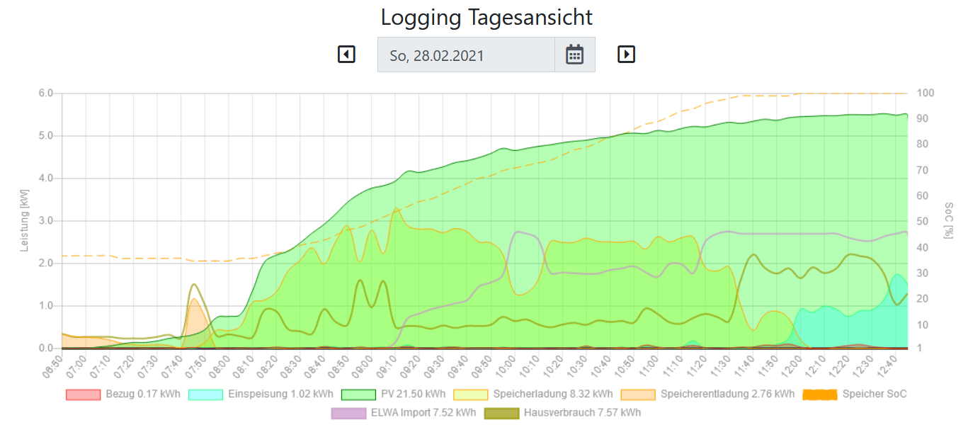

Re: Smarthome 2.0 ... Einschalten devices bei maximaler Speicherladung
Hi Oliver,
anbei jetzt der versprochene Test mit der Nightly 1.9.111, scheint alles zu funktionieren!
Zwei Fälle:
- bis ca 10:10 mit 70% Einschalt-SoC und 2800W Speicherreservierung. Um ca. 10Uhr geht der Elwa bei erreichen von 70% SoC auf volle Leistung (~3kW).
- dann mit 95% Einschalt-SoC und 2500W Speicherreservierung. Man sieht schön wie um 11:15 bei 95% SoC der Elwa auf volle Leistung geht.
Die Logs gehen evtl nicht weit genug zurück weil ich zu spät rein geschaut habe, schicke sie dir aber mal trotzdem per Mail.
Wenn Bedarf besteht versuche ich die Tage das Log so zeitnah zu speichern dass die Umschaltung noch aufgezeichnet ist, sag einfach Bescheid.
Danke für die Umsetzung und viele Grüße!
Zwei Fälle:
