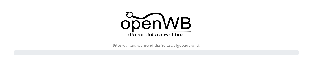

Ich hänge mich mal an diesen Thread dran. Ich habe meine Wallbox nun seit 15.03.2021 ohne reeboot in Betrieb.
Bis gestern war sie über das Webinterface erreichbar.
Aktuell geht das auch bei mir nicht.
Ping geht machmal:
Ping wird ausgeführt für openwb.fritz.box [192.168.124.102] mit 32 Bytes Daten:
Zeitüberschreitung der Anforderung.
Antwort von 192.168.124.102: Bytes=32 Zeit=298ms TTL=64
Antwort von 192.168.124.102: Bytes=32 Zeit=129ms TTL=64
telnet auf port 22 ist erfolgreich. Aber ssh kann ich wegen mangeldem user/passwort nicht machen.
telnet auf port 80 funktioniert nicht.
Jetzt 15:10 Uhr habe ich kurz den Strom abgeschaltet und somit die openWB rebootet.
telnet auf port 22 funktioniert. SSH-2.0-OpenSSH_7.4p1 Raspbian-10+deb9u4
telnet auf port 80 funktioniert.
Das laden der seite http://openwb.fritz.box bleibt in der Ladephase hängen.
Jetzt 15:33 lädt die Webseite erfolgreich. Auch alle pings gehen schneller durch ( 2-4ms ).
Ich muss klären ob die ping probleme Netzwerkseitig sind.
