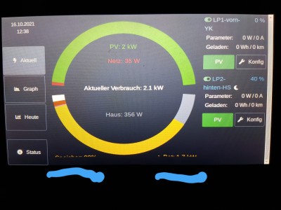

Danke, Lutz, für das rasche Mergen des Pull Requests!
Auf meiner WB werden jetzt alle Elemente angezeigt und die Buttons funktionieren auch.
In der Vertikalen muss ich links noch ein paar Pixel wegnehmen, dann sollte auch der Scrollbar verschwinden.

Re: Theme für externes Display
Mir ist doch noch was aufgefallen, es wird in "aktuell" unten noch was abgeschnitten. VGelectron hat geschrieben: Sa Okt 16, 2021 8:50 am Danke, Lutz, für das rasche Mergen des Pull Requests!
Vielen Dank für die schnelle Überprüfung!
Ich habe den fehlenden Text korrigiert und die Änderung eingereicht.
Was ich noch unschön finde, ist der Zeilenumbruch bei den Namen der Ladepunkte, wenn sie lang sind.
Wahrscheinlich sollten wir die ganze Zeile für den Namen verwenden.
Eine andere Unschönheit ist, dass der Kreis auf dem internen Display eher ein Oval ist - vermutlich weil das Display vertikal eine andere Pixeldichte hat als horizontal. Der Kreis muss ein wenig horizontal gestaucht werden, damit es wieder passt...

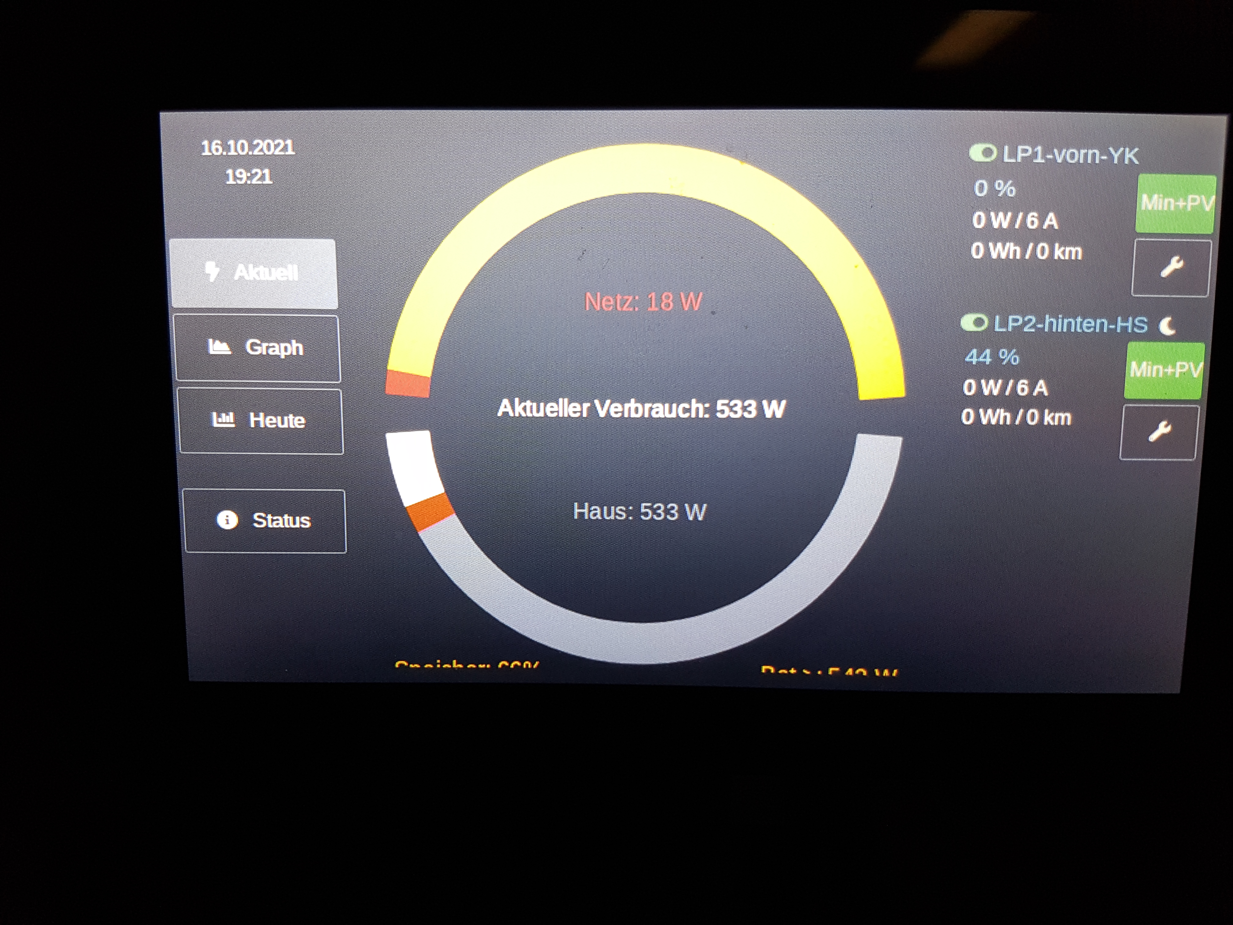

Danke für noch 2x mergen, Lutz!
Jetzt passt es ins Display, und das Oval ist auch ein Kreis geworden.
Ich habe jetzt auch mal mehr Platz für den LP-Namen geschaffen - wenns nicht gefällt gehen wir
wieder zurück zur vorherigen Version.
Der gesamte Chargepoint-Eintrag ist übrigens Touch-Fläche, d.h. man muss nicht zwingend genau
den Button treffen, um den Chargemode zu verstellen. Dafür habe ich den Button selbst etwas kleiner gelassen.

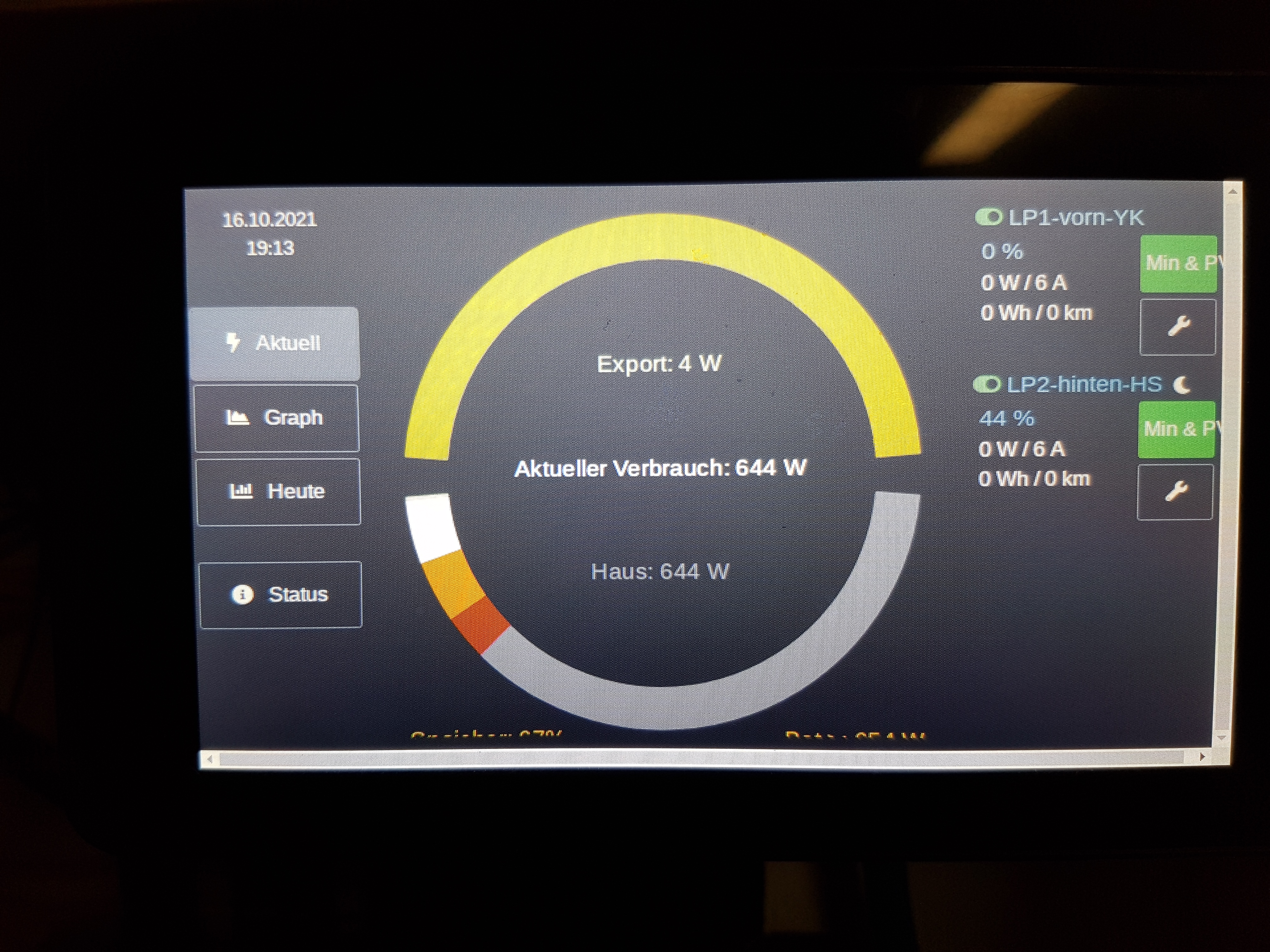

.....es wird schon besser. Aber unten ist die Beschriftung noch nicht vollständig. Und manchmal tauchen unten und rechts die Scrollbalken auf (nach Display neu laden), dann reicht es nicht für Min+PV.
Oops.
Dann sind die Buttons wohl doch zu schmal.
Das mit der Beschriftung hatte ich eigentlich gefixt. Möglicherweise liegts daran, dass ich anschliessend das Oval zusammengedrückt habe…
Na gut, dachte schon ich habe morgen nichts mehr zu programmieren
