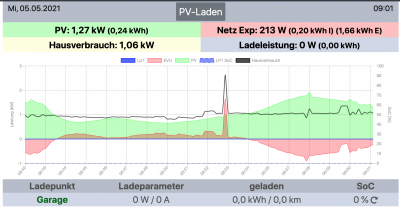

Re: Einbindung Huawei Wechselrichter
zwar etwas "von hinten durch die Brust ins Auge"
aber geht
Huawei WR mit Modbus TCP abfragen und mit MQTT an openWB
PV Modul auf MQTT
mein Log ist übervoll mit
und ab und zu mal
hat das was zu bedeuten?
aber geht
PV Modul auf MQTT
/var/www/html/openWB/loadconfig.sh: Zeile 8: export: `(WVWZZZ...)': Ist kein gültiger Bezeichner.
/var/www/html/openWB/loadconfig.sh: Zeile 8: export: `(WVWZZZ...)': Ist kein gültiger Bezeichner.Code: Alles auswählen
2021-05-05 05:28:43: Modbus EVSE read CP1 issue - using previous state '1' (LV0)
print(rq.registers[0])
File "runs/readmodbus.py", line 18, in <module>
Traceback (most recent call last):-
