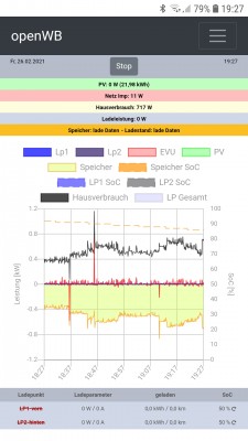

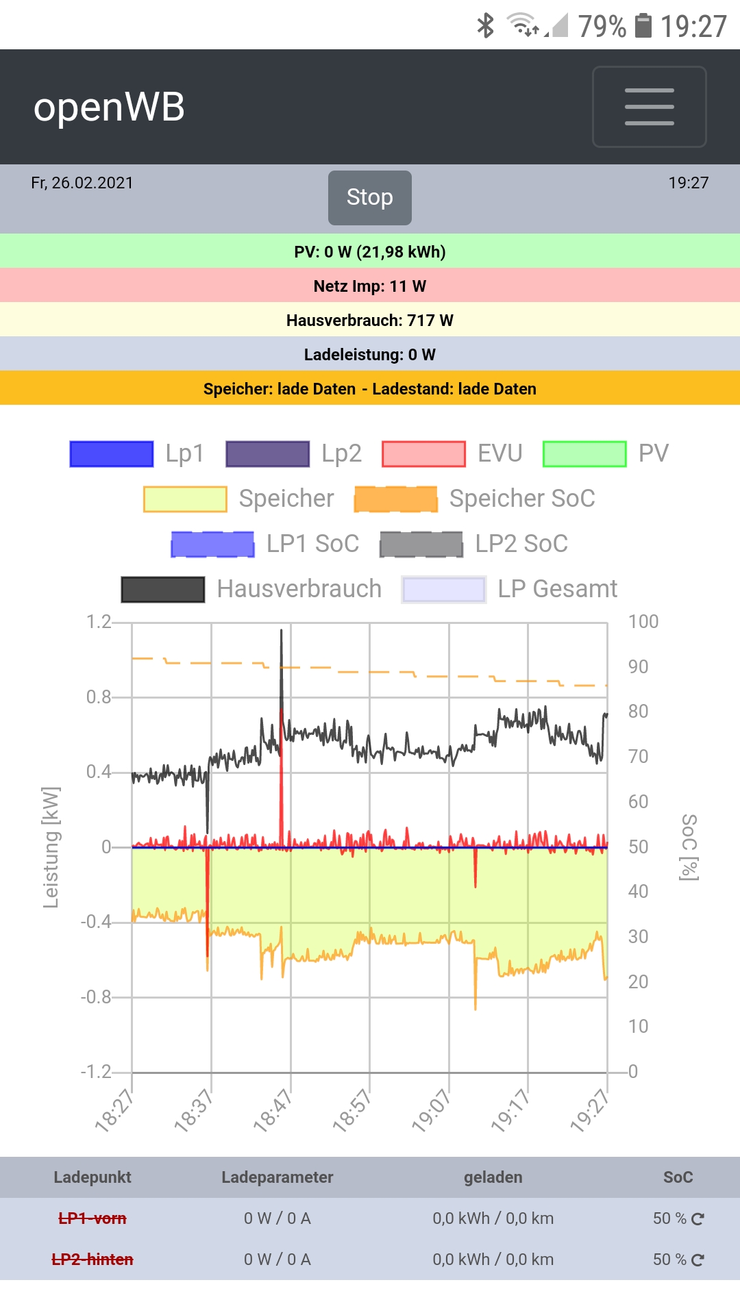

....lade doch mal den SoC händisch - rechts auf Kreispfeil hinterm Ladepunkt im Monitor auf Rechner oder Handy.
Leider ist das auf dem Display meiner oWB-standalone - ggf. auch auf allen oWB- Displays?? - (noch) nicht möglich.
Siehe im Screenshot rechts unten: Während Laden Abfrage- Automatik alle 10 min, im Ruhezustand alle 8h.
Viel Erfolg
Viel Erfolg
