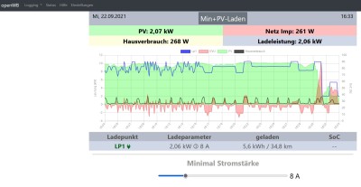

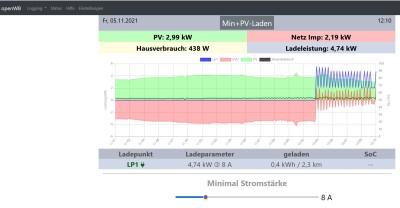

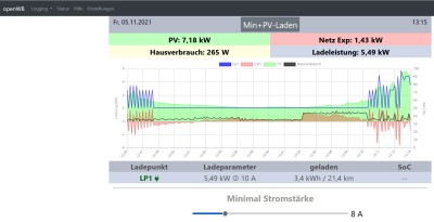

Eigentlich bin ich zufrieden mit dem S0-Zähler, mir reichen die Informationen Watt und kWh der Anzeige und der daraus berechnete PV-Eigenverbrauch.
Ich hatte nur gehofft, dass dieses Zickzack (s. Bild) dadurch evtl. verschwindet und die Ladung konstanter wird.
(oder ist sie relativ konstant, nur die Anzeige ist Zickzack? Geschwindigkeit Regelintervall Normal/langsam/Sehr langsam habe ich schon getestet.)

Achsooo... Das meinst du. Nein, da wird durch einen anderen Zähler vorraussichtlich nicht besser. Das ist eine Schwäche in der Regelung der oWB. Wenn der aktuelle Überschuss gerade so an der Grenze ist zwischen 1A mehr und 1A weniger, dann springt die oWB. Passiert auch bei mir. Da hilft nur den Algorithmus anpassen. Könnte man prinzipiell natürlich tun. Es gibt auch schon ein paar Threads dazu. Für mich hatte das bisher keine Priorität, daher habe ich das nicht verfolgt.krebs8 hat geschrieben: Fr Nov 05, 2021 11:13 amIch hatte nur gehofft, dass dieses Zickzack (s. Bild) dadurch evtl. verschwindet und die Ladung konstanter wird.

Der S0-Zähler ist dem RS485-Zähler eindeutig im Nachteil, da hat der Support schon recht. Besonders bei dem dritten Bild welches du gepostet hast, siehst du beim Netzbezug schon vor der Zickzack anfängt immer so kleine Ausschläge. Ich vermute diese mini-Zacken kommen durch den S0-Nachteil. Diese kleinen Zacken könnten theoretisch die Regelung so beeinflußen, dass die Regelung das von dir gezeigte Muster erreicht.

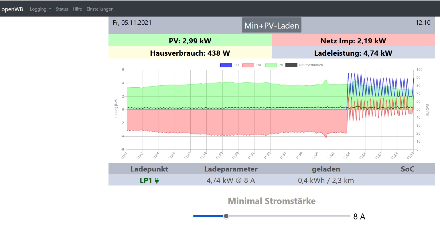

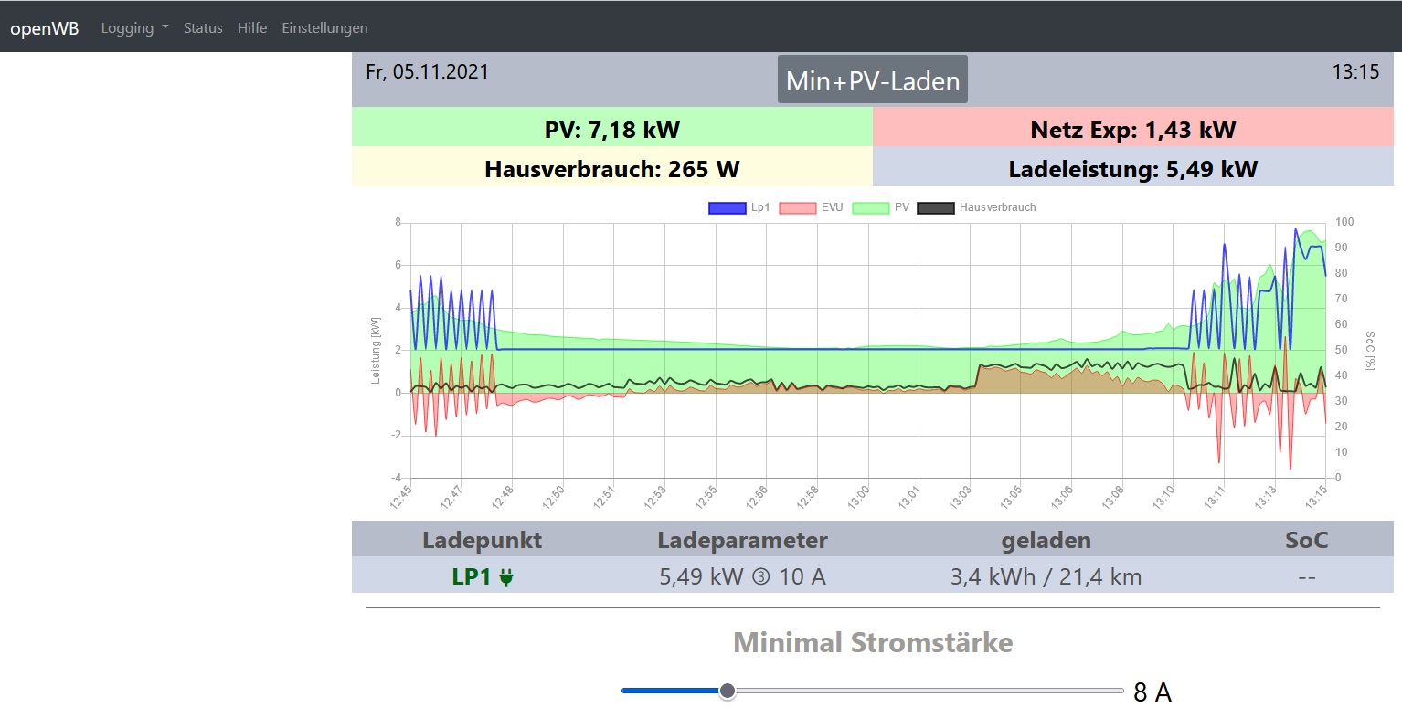

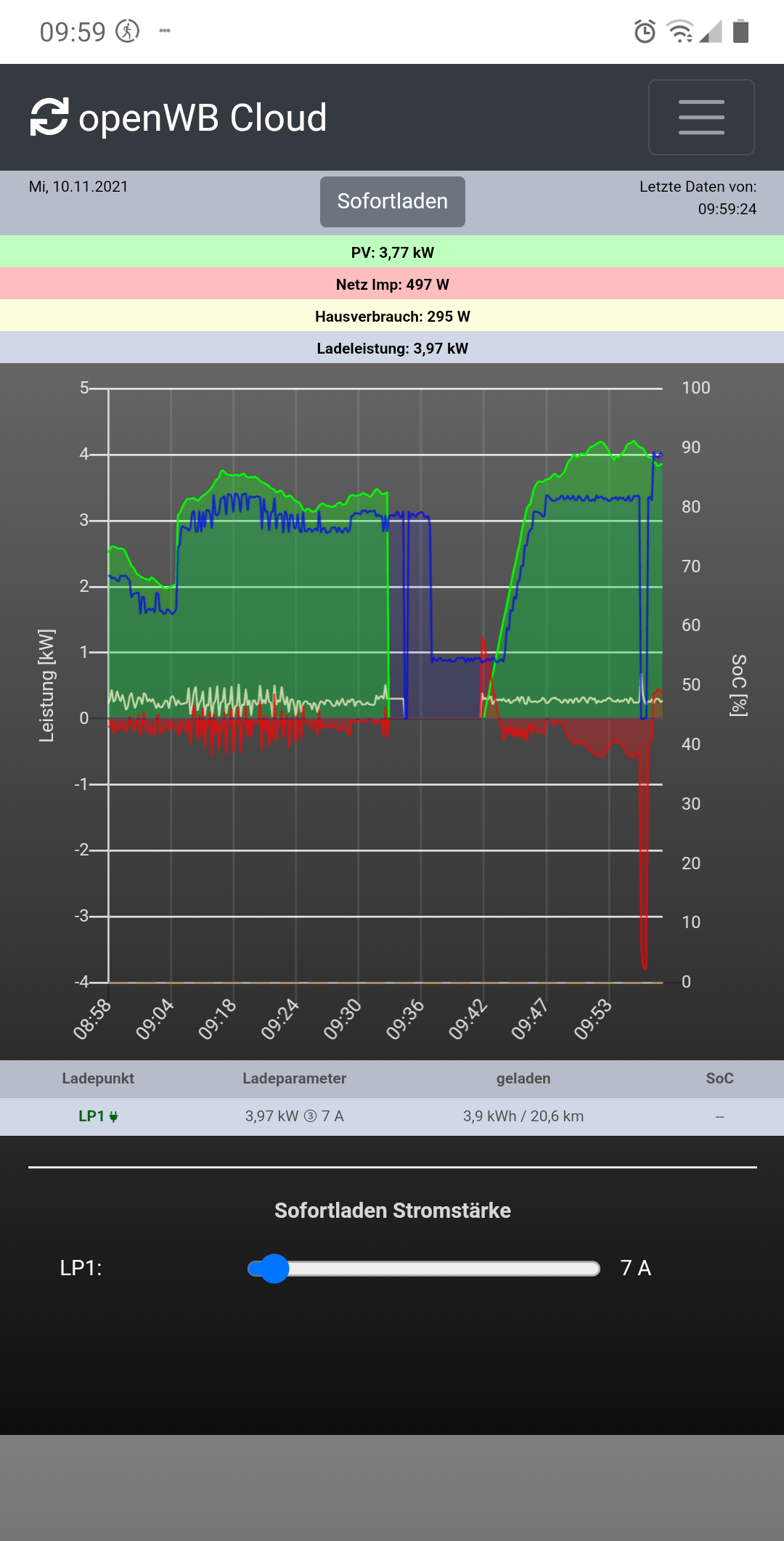

-edit- hier ganz aktuell von heute. Nach dem Neusart gegen 9:42 sieht es perfekt aus. Davor Zick Zack...
Nicht von Sofortladen verwirren lassen. Lief bis kurz vor Screenshot mit PV Laden und 1 Phasig!

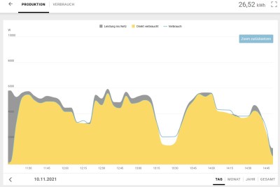

Mein Fronius-WR selbst zeigt die gleichen Daten in seinem Graph aber viel genauer an. Bsp siehe Bild.
Das bedeutet für mich, dass das Zickzack doch nicht am WR, sondern an der openWB liegt!?

Dein Fronius WR zeigt dort aber meist nur geglättete 5min (im besten Fall, oft sogar eher 15min) Werte an.krebs8 hat geschrieben: Mi Nov 10, 2021 4:08 pm "Gut", dass mal jemand ähnliche Probleme hat wie ich.
Die openWB bekommt alle Daten ja letztlich vom Wechselrichter (an dem auch der S0 hängt).
Bei der openWB geht es aber um Echtzeitwerte. und die leifert nur ein RS485 Smartmeter. Über S0 geht das nicht
