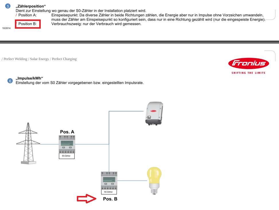

Ich habe ja einen S0-Zähler (B+G E-Tech DRT428DC-V3, siehe Anhänge), per 2-Draht-Leitung mit dem WR verbunden,
Der Hausverbrauch ist am WB-Display sichtbar.
Wenn ich diesen nun gegen einen genaueren/besseren Zähler tauschen möchte, was ist die günstigste und einfachste Variante?

Habt Ihr hier je ein Modell-Beispiel oder einen Link, damit ich den Preis und die nötige Verdrahtung/Leitung (am besten unverändert) nachsehen kann?
Vielleicht einer von hier? https://stromzähler.eu/stromzaehler/dre ... e-geeicht/
https://www.ebay.de/itm/124977330720?_t ... BM6racrplf (auch wenn ich keine 2 Richtungen brauche)
