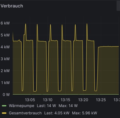

Als Komponente wird ein SolarLog Base verwendet und der antwortet stabil innerhalb <20ms. Meist 8-12ms. Ich lese den parallel noch via Prometheus und JsonExporter aus. Was dann so aussieht, die graue Spitze ist nicht vorhanden, die kommt aus der OpenWB. Die hier genannte Erklärung “antwortet nicht schnell genug” kann ich nicht glauben, weil ich wochenlange Statistiken habe, die mir die o.g. max 20ms bestätigen.
- Hausverbrauch

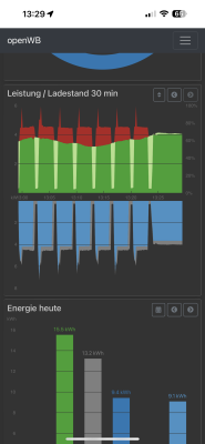

Für die Vollständigkeit hier noch die Erzeugung (weiß) zu dem Verbrauchsdiagramm:

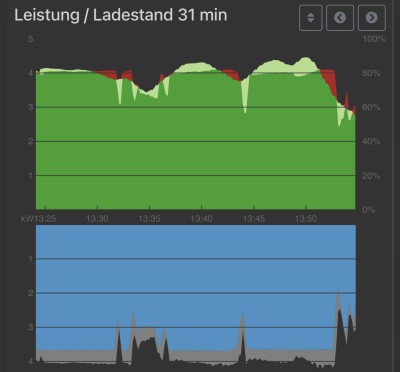

Und wie es bei 1ph aussieht:
- 1ph
Also für mich sieht das kräftig nach einem Bug in der Hausverbrauchsberechnung bei 3ph aus.

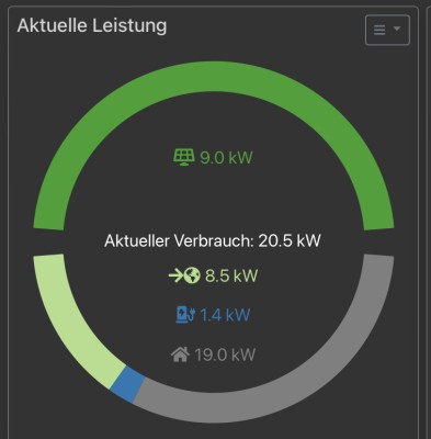

Aktuelles Beispiel, hier ist es kalt, windig und die Sonne findet manchmal ein Loch in den Wolken. D.h. die PV Leistung springt kurz auf die maximale Leistung von 16kW. Danach wieder runter auf 9kW (=letzter Wert vom SolarLog).
Die OpenWB errechnet irgendwie 19kW Hausverbrauch. Und nein es gibt keine Großverbraucher. Es läuft ein Kühlschrank und ein Laptop. Die Wärmepumpe ist aus (gibt einen separaten Zähler dafür).
Wie kommen die 19kW zustande?
- 19kW
Danke,
YeTI

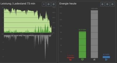

Nächste Frage, wie kommt ihr auf die 149kWh?
- 149kWh
Der Wert kommt nicht vom SolarLog:
- SolararLog

Bitte mach mal ein Update auf die neueste Nightly. Damit ist das Problem mit dem zu hoch dargestellten Hausverbrauch mutmaßlich nach der nächsten „Nullung“ um 24:00 behoben.
