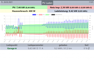

ich habe die aktuelle Stable Version 1.9.0.0.3 installiert. Meine Openwb bezieht die PV Werte aus einem Solarlog und steuert eine Keba P30.
Beim Überschussladen übersteuert und untersteuert OpenWB unkontrolliert.
Im Sofortlademodus funktioniert alles incl. manueller Einstellung der Ampere Konfiguration.
Ich habe schon ziemlich viel ausprobiert - jedoch ohne Erfolg. Hat jemand einen Hinweis für mich?
(In der Mitte der Grafik habe ich mal auf Sofortladen umgestellt - deswegen die gerade Linie)

Re: Überschussladen - Ladeleistung springt unkontrolliert. Übersteuert und untersteuert
Hast du während dem Laden gebügelt?
So sieht meine Linie dann auch aus.
1:1 mein Problem
(Ohne Bügeln oder dergleichen
Siehe hier:
https://openwb.de/forum/viewtopic.php?t=2629
Siehe hier:
Was für ein Zähler hängt am SolarLog?
Ich habe den Eigenverbrauch auf 400 Watt festgenagelt sprich per EVU abgestellt.
Demnach fällt es OpenWB nicht auf, wie viel ich verbrauche.

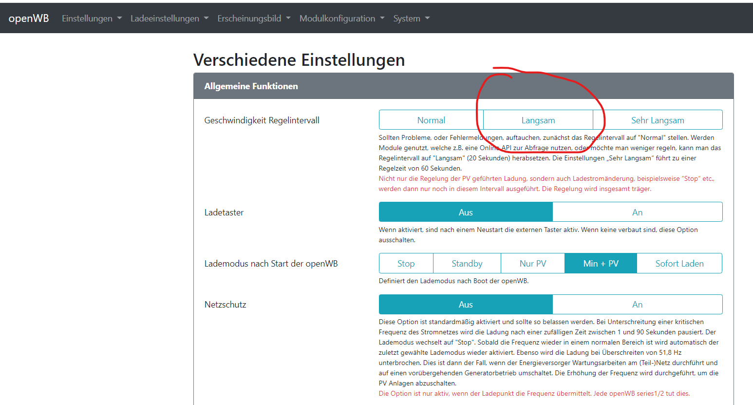

@dusty
Ich konnte die Pendelbewegung jetzt deutlichst reduzieren, in dem ich das Regelintervall auf "Langsam" eingestellt habe.
Aktuell ist es hier aber wechselhaft und ich kann das nicht 100%ig bestätigen. Ist bei einem sonnigen Tag einfacher.
Probier das doch mal aus und berichte!
„Langsam“ und „sehr langsam“ haben mir nicht wirklich geholfen. Die Amplituden der Schwankung waren dieselben, einzug die Frequenz nahm (logischerweise) ab...
Aber vielleicht hilfts ja in Kombination mit anderen Einstellungen. Am SA sollte es wieder heiter Sonnenschein geben
