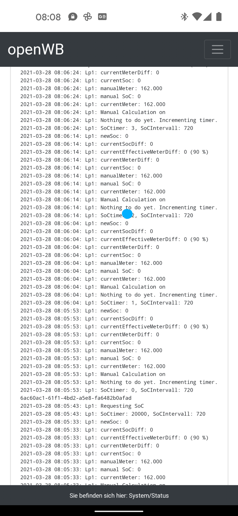

Ich habe heute 1.9.225 aktualisiert., da ich vom Kia SoC gelesen habe.
Bislang hat eine Steuerung noch den SoC lesen können.
Nun sind beide Autos an zwei openWB standalone mit SoC 0.
Re: Rückmeldungen Nightly 1.9.222
Hast du dazu auch noch den Debug-Log, ob sich da was auffälliges findet?
Ansonsten hilft evtl. mehrfach den SoC aktualisieren zu lassen, der Kia-Server meldet manchmal auch einfach 0% zurück, selbst in der Uvo-App.
Das passiert ja bei dem einem Auto seit Tagen und jetzt beim anderen neu.
Ich kann ja einen log senden?!
Flocki hat geschrieben: So Mär 28, 2021 6:51 am Hi,
Ist raus...
Ist raus...
Auf Wunsch auch gern vom anderen Auto...StubbeA hat geschrieben: So Mär 28, 2021 7:15 amFlocki hat geschrieben: So Mär 28, 2021 6:51 am Hi,
Ist raus...
